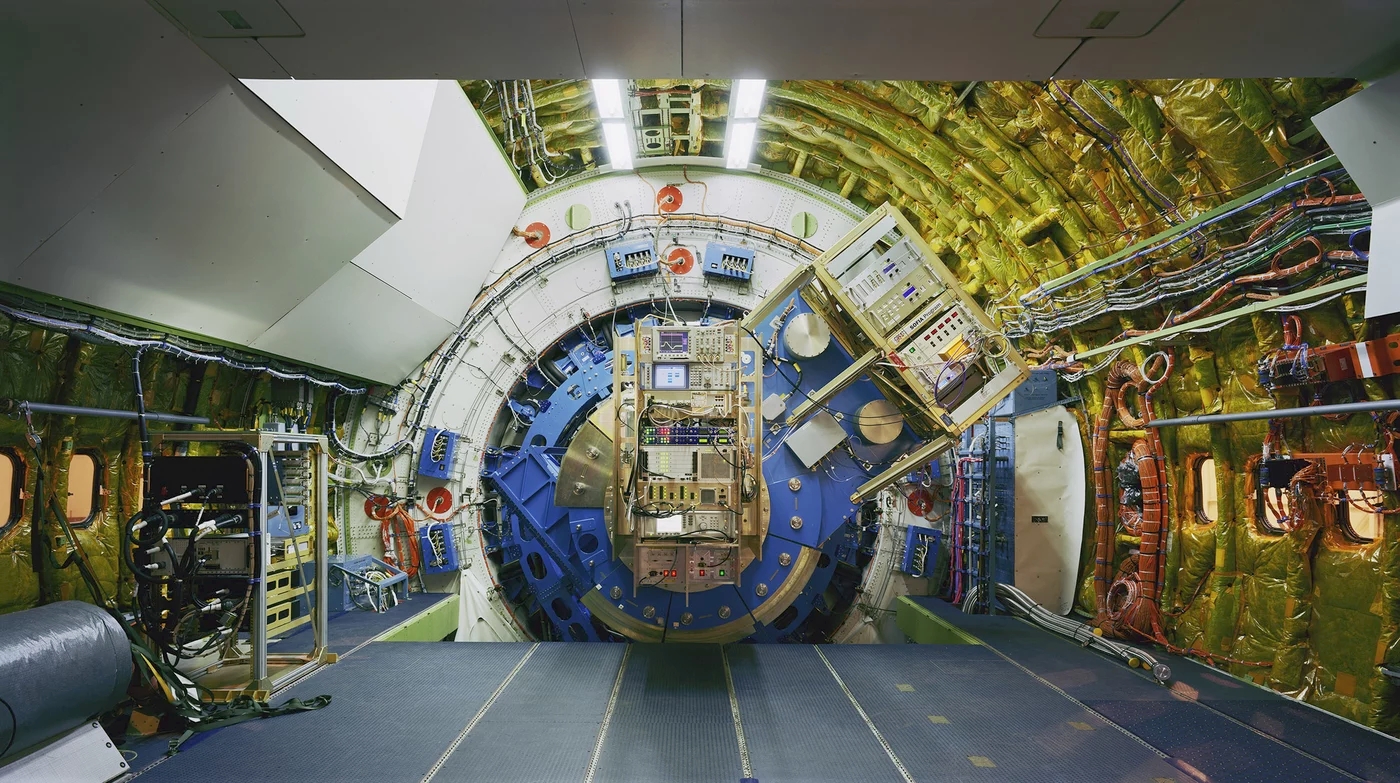

GREAT, der “German Receiver for Astronomy at Terahertz frequencies”, am Teleskop des Flugzeugobservatoriums SOFIA. (Bild: Thomas Struth, Universität Stuttgart)

Der unmittelbare Zugang auf der Flugzeug-gestützten Plattform, im Unterschied zu Weltraummissionen, ermöglichte es dem GREAT-Konsortium, das Instrument kontinuierlich mit den neuesten Technologien weiter zu entwickeln. Angefangen mit Einkanal-Detektoren mit Flüssig-Helium-Kühlung wurde das Instrument 2015–16 zum leistungsfähigsten FIR-Array-Heterodyn-Spektrometer aller Zeiten aufgerüstet, das mit 14+7 Pixeln gleichzeitig in zwei Frequenzbändern arbeitet. Es übertrifft frühere weltraumgestützte Experimente hinsichtlich der Beobachtungsgeschwindigkeit um mehr als eine Größenordnung. Die Publikation, die das Instrument beschreibt, wurde mit dem „2018 THz Science and Technology Best Paper Award“ der renommierten IEEE Microwave Theory and Techniques Society ausgezeichnet.
