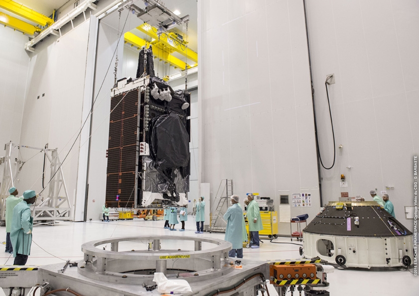

Der Satellit war unter einer 17 Meter hohen Nutzlastverkleidung mit einem Durchmesser von 5,4 Metern untergebracht. Weil es keinen Mitflieger gab, der leicht und klein genug gewesen wäre und rechtzeitig zur Verfügung gestanden hätte, war eine Verwendung der bei Ariane-5-Doppelstarts gewöhnlich verwendeten Nutzlasttragstruktur aus der SYLDA-Reihe (SYLDA ist die Abkürzung von “Système de Lancement Double Ariane”, Ariane-Doppelstartvorrichtung) nicht erforderlich. Der Satellit war auf einem von Airbus Defence and Space gebauten Nutzlastadapter vom Typ PAS 1194C Optimised mit einer Masse von rund 148 kg montiert, mit dem zusammen er auf die kryogene Oberstufe vom Typ ESC-A aufgesetzt worden war.

Intelsat 29e in Kourou – rechts der
Nutzlastadapter

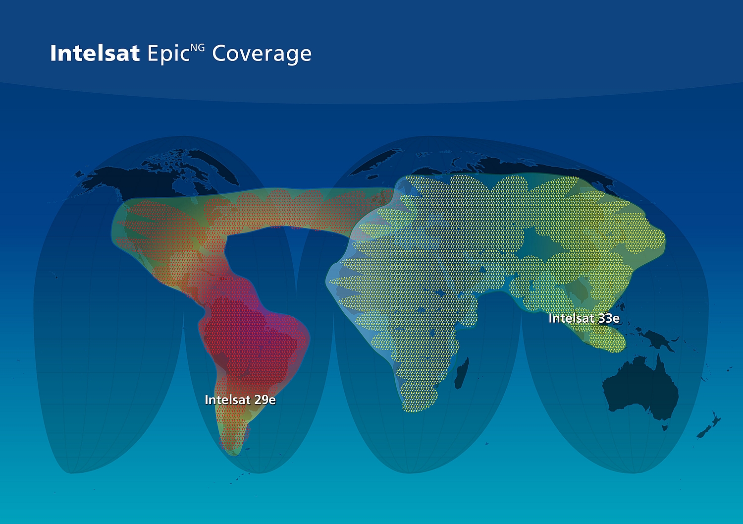

Bei Intelsat 29e handelt es sich um ein auf Basis des Satellitenbus Boeing 702MP entworfenes und gebautes Raumfahrzeug, dessen Grundkörper ohne Ausleger und Antennen Maße von rund 6 auf 3 auf 2 Metern aufweist. Der im Regelbetrieb dreiachsstabilisierte Satellit ist dazu gedacht, die beiden amerikanischen Kontinente, Westeuropa und Gebiete im Bereich des Nordatlantiks und der Karibik von einer Position bei 310 Grad Ost (bzw. 50 Grad West) im GEO mit einer Bandbreite von Kommunikationsdiensten zu versorgen.

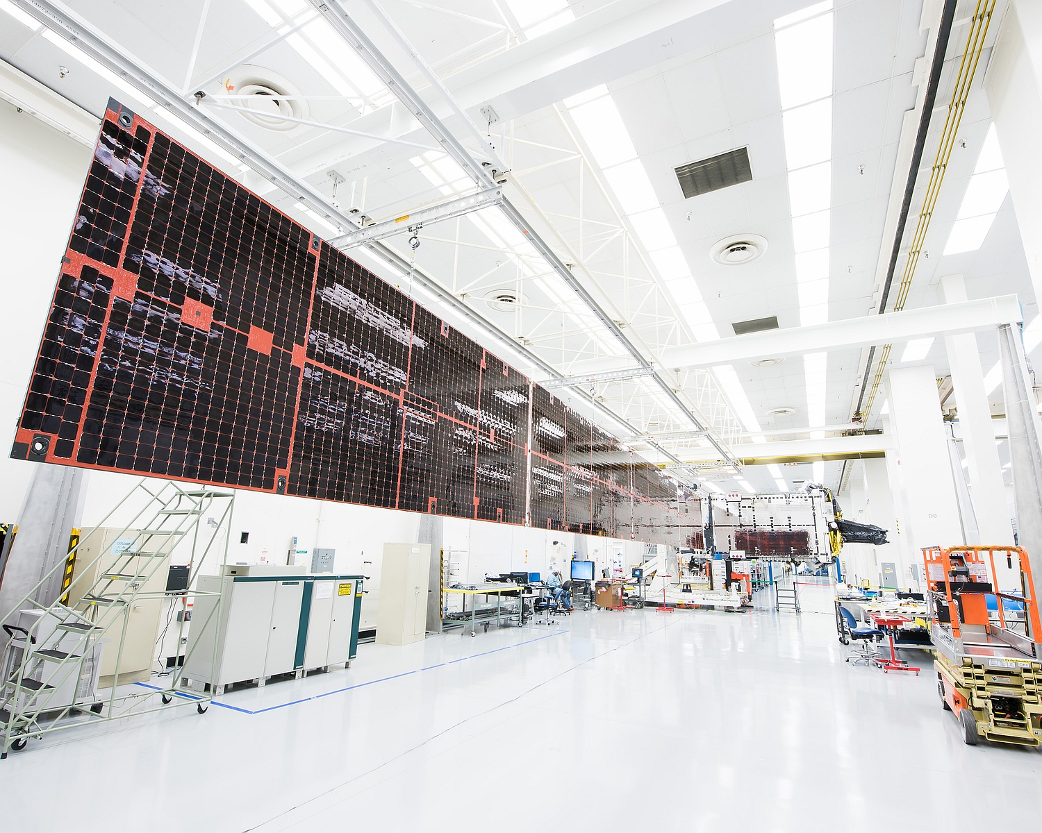

Die Energieversorgung der Satellitensysteme von Intelsat 29e erfolgt durch zwei Solarzellenausleger, die sich aus jeweils vier Segmenten zusammensetzen und dem Raumfahrzeug eine Spannweite von insgesamt rund 44 Metern geben. Am Ende der projektierten Einsatzdauer von mindestens 15 Jahren sollen die Solarzellenausleger von Intelsat 29e zusammen noch mindestens rund 15.800 Watt elektrische Leistung bereitstellen können. Für die Stromspeicherung besitzt der Satellit vier Lithium-Ionen-Akkumulatorensätze.

Ausleuchtzonen von Intelsat 29e und 33e –
Illustration

Den Auftrag zum Bau von Intelsat 29e als ersten Satelliten für Intelsats EpicNG-Programm hatte Boeing am 4. September 2012 bekannt gegeben. Der nächste Satellit für das EpicNG-Programm, den Intelsat in den Weltraum bringen lassen möchte, ist Intelsat 33e. Sein Start ist aktuell für die zweite Hälfte des Jahres 2016 geplant, danach ist eine Positionierung im GEO bei 60 Grad Ost vorgesehen.
Die Raumfahrzeuge des EpicNG-Programms sollen es ermöglichen, die Übertragungskosten pro Megabyte zu senken und trotz der Nutzung vorhandener Bodenausrüstungen im C- und Ku-Band-Bereich höhere Datenraten zu erzielen.
