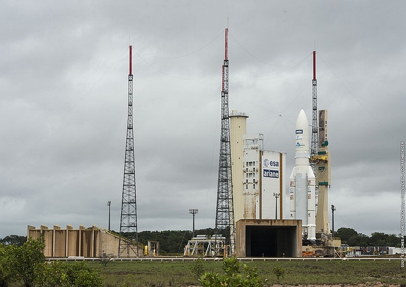

Ariane 5 ECA für VA237 auf der Startanlage
Rekordnutzlast für Ariane-5-ECA
Verwendet wurde eine Ariane-5-ECA, die von der Startrampe ELA-3 zum zweiten Flug einer Ariane 5 im Jahr 2017 abhob. Transportiert wurden bei der Mission VA237 der europäische Kommunikationssatellit Eutelsat 172B (Masse beim Start 3.551 kg) und der US-amerikanische Kommunikationssatellit ViaSat 2 (Startmasse 6.418 kg, unbetankt 4.197 kg).

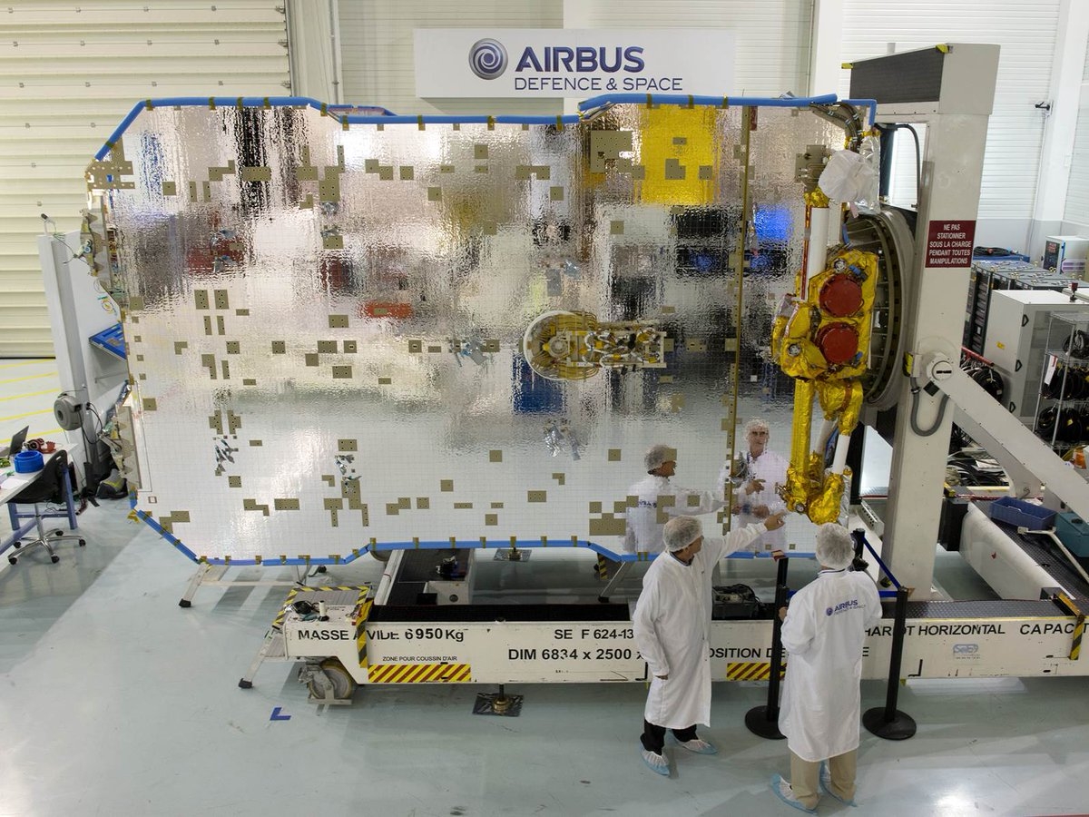

Eutelsat 172B beim Hersteller
(Bild: Eutelsat)
All-Electric: Eutelsat 172B
Eutelsat 172B ist eine Konstruktion von Airbus Defence and Space aus Toulouse in Frankreich und basiert auf der Satellitenplattform Eurostar E3000e. Eutelsats neuer Satellit soll im geostationären Orbit eine Position im Bereich von 172 Grad Ost beziehen, um von dort insbesondere Empfänger im asiatisch-pazifischen Raum zu versorgen. Dafür ist er mit 14 C-Band-, 36 Ku-Band-Standard- und weiteren 11 Ku-Band-Transpondern für hohen Durchsatz (~1,8 Gbps) ausgerüstet. Eutelsat 172A, den Eutelsat 172B ersetzen soll, wird laut Eutelsat künftig an einer anderen Position eingesetzt. Er war als AMC 23 für SES Americom gestartet worden und kreist seit dem 29. Dezember 2005 um die Erde.

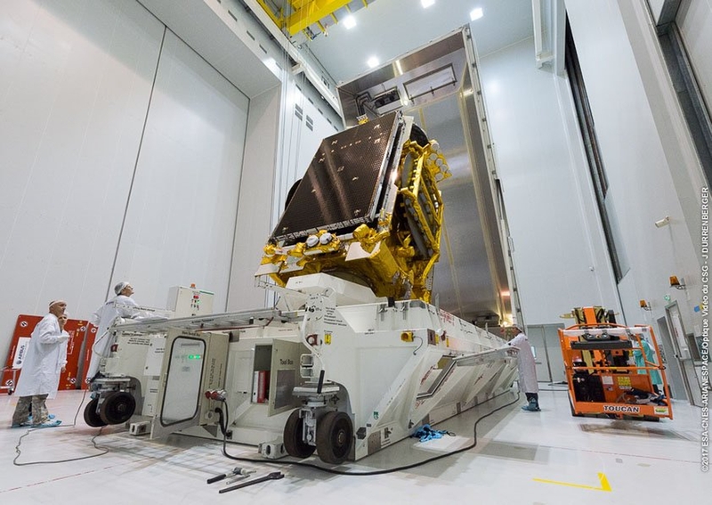

Eutelsat 172B in Kourou
(Bild: ESA/CNES/Arianespace/CSG)
Mit elektrischer Energie versorgt werden Antrieb und Kommunikationsnutzlast von Eutelsat 172B durch zwei Solarzellenausleger, die dem Raumfahrzeug mit einer Transportkonfiguration von 5,7 x 3,73 x 3 Meter zusammen eine Spannweite von insgesamt 39,3 Metern geben und rund 13 Kilowatt elektrische Leistung bereitstellen. Die vorgesehene Standzeit des dreiachsstabilisierten Raumfahrzeugs beträgt mindestens 15 Jahre.

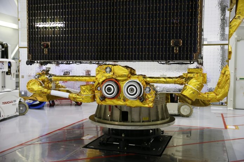

Das Antriebssystem von Eutelsat 172B besitzt ausschließlich elektrische Triebwerke des Typs PPS-5000 von Safran/Snecma. Die elektrischen Hall-Effekt-Triebwerke zum Betrieb in einem Leistungsbereich zwischen 2 und 5 Kilowatt verwenden das Edelgas Xenon als auszustoßende Stützmasse. Sie haben einen Schub im Bereich von etwas unter 0,2 und etwas über 0,3 Newton, lassen sich jedoch sehr ausdauernd einsetzen. 15.000 Betriebsstunden soll ein einzelnes solche Triebwerk ableisten können. Montiert sind die vier Triebwerke paarweise an ausklappbaren und schwenkbaren Roboter-Armen. Eutelsat ist der erste kommerzielle Satellitenbetreiber, der einen Satelliten mit PPS-5000-Triebwerken besitzt.
PPS-5000-Triebwerke an Roboterarm in Transportkonfiguration
(Bild: Airbus Defence and Space / D.
Im Einsatz zum Abbau der verbliebenen Bahnneigung gegen den Erdäquator und der Ausbildung einer annähernden Kreisbahn werden die PPS-5000-Trieberwerke in einem Betriebsregime mit 300 Volt Versorgungsspannung und einem Leistungsbedarf im Bereich von 3.000 Watt für einen Schub im Bereich von 0,3 Newton mit einem spezifischen Impuls von ~1.700 Sekunden betrieben werden. Für den Bahnerhalt soll anschließend ein Modus mit einer Versorgungsspannung von 375 Volt, einem verringerten Schub von 0,18 Newton und einem spezifischen Impuls von 1.850 Sekunden zum Einsatz kommen.
