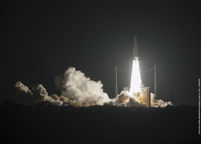

Start der Ariane 5 VA218
(Bild: ESA/CNES/Arianespace/CSG)
Verwendet wurde beim vierten Ariane-Flug 2014 eine Ariane-5-ECA aus dem Produktionslos PB, die 44 Minuten nach Öffnung des Startfensters von der Startrampe ELA-3 abhob. Transportiert wurden bei der Mission VA218 die Kommunikationssatelliten MEASAT 3b (Masse beim Start 5.897 Kilogramm lt. Airbus Space and Defence) und Optus 10 (Startmasse 3.270 Kilogramm lt. Airbus Space and Defence). Anvisiert wurde für die auszusetzenden Satelliten ein Transferorbit mit einem Perigäum, dem der Erde nächsten Bahnpunkt, von rund 249,8 Kilometern über der Erde, einem Apogäum, dem erdfernsten Bahnpunkt, von rund 35.746 Kilometern über der Erde und mit einer Neigung von 6 Grad gegen den Erdäquator

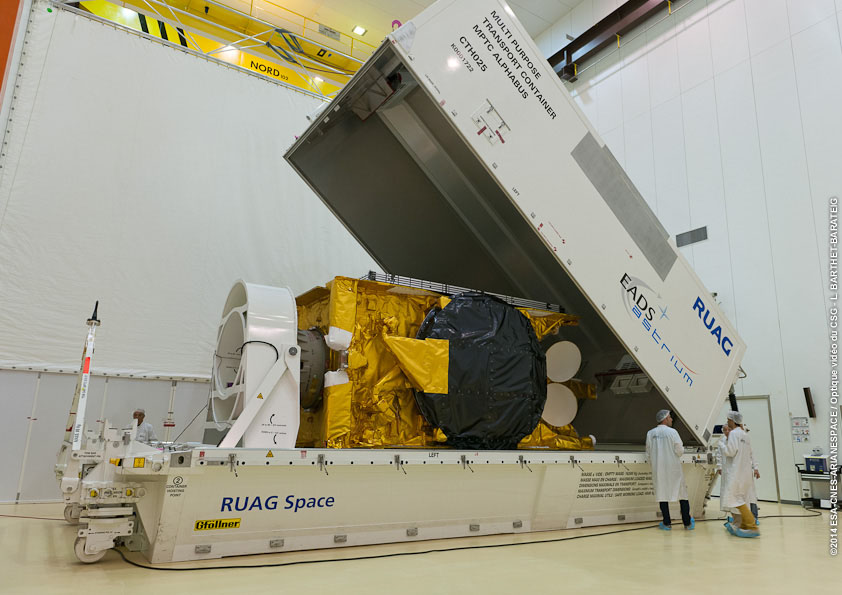

MEASAT 3b in geöffnetem Transportcontainer in Kourou

MEASAT 3b wurde von Airbus Defence and Space bzw. Astrium gebaut, basiert auf der Eurostar E3000-Plattform und wird modernster und größter Satellit seines künftigen Betreibers. Der Satellit wurde für MEASAT Satellite Systems Sdn. Bhd. aus Kuala Lumpur, Malaysia gebaut, die ihn bei einer Position von 91,5 Grad Ost im Geostationären Orbit in Kolokation mit MEASAT 3 und MEASAT 3a einsetzen will. Vor Aufnahme des Regelbetriebs zur Direktübertragung von Fernsehprogrammen und der Bereitstellung von Datenverbindungen soll MEASAT 3b rund einen Monat auf seiner Umlaufbahn um die Erde intensiv getestet werden.

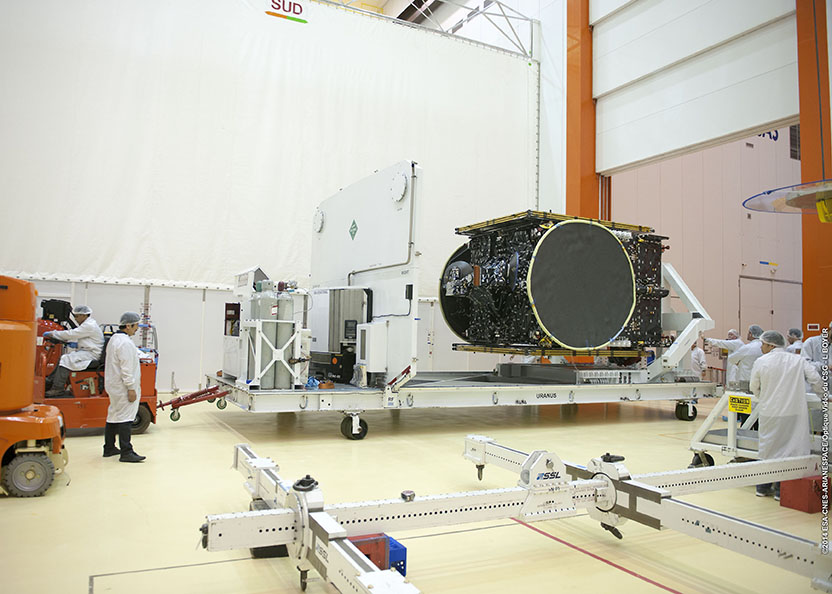

Otpus 10 in geöffnetem Transportcontainer in Kourou

Optus 10 soll die bereits länger im All befindlichen Satelliten seines künftigen Betreibers an einer Position bei 164 Grad Ost im Geostationären Orbit ergänzen und Redundanzen bereitstellen. Der in Sydney ansässige Satellitenbetreiber SingTel Optus aus Australien wird den Satelliten einsetzen, um Australien, Neuseeland und Gebiete in der Antarktis insbesondere mit direkt ausgestrahlten Fernsehprogrammen, Anbindungen an das Internet sowie Telefon- und Datenverbindungen zu bedienen. Der auf dem LS-1300-Bus von Space Systems/Loral (SS/L) basierende Optus 10 besitzt 24 Ku-Band-Transponder. Das mit 133 Watt leistenden Wanderfeldröhrenverstärkern ausgestattete Raumfahrzeug soll ebenfalls eine Lebensdauer von mindestens 15 Jahren erreichen.
