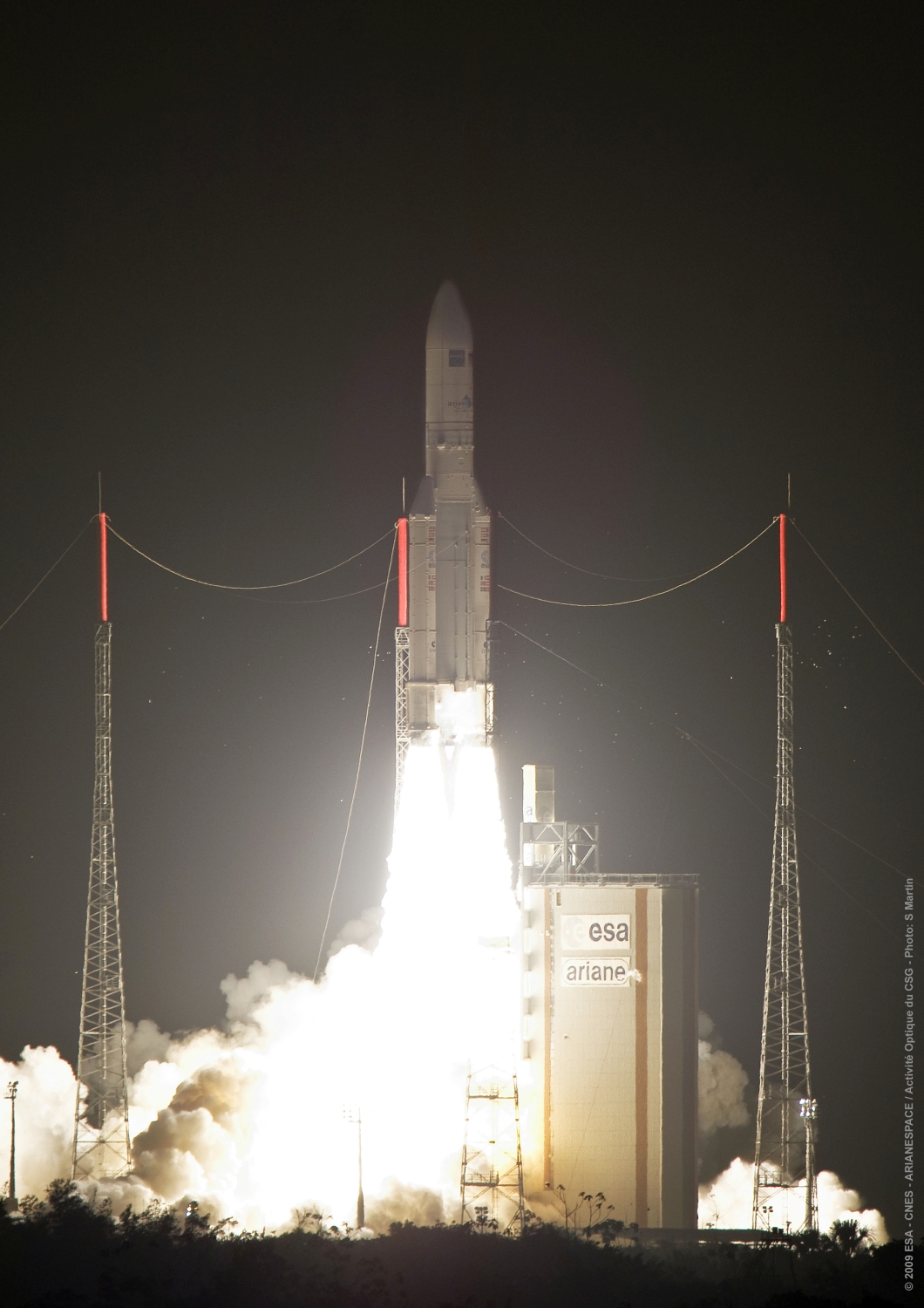

Start der Ariane 5 V191
(Bild: ESA/CNES/Arianespace/CSG)
Der fünfte Start einer Ariane 5 im Jahr 2009 begann um 23:59 Uhr MESZ am 1. Oktober 2009 mit der Zündung des mit flüssigem Wasserstoff und flüssigem Sauerstoff betriebenen Haupttriebwerkes der Zentralstufe. Als die seitlich angebrachten Feststoffbooster gezündet waren, hob die Rakete ab. Nach 2 Minuten und 20 Sekunden Flug wurden die beiden Feststoffbooster in einer Höhe von 67 Kilometern abgetrennt, die Zentralstufe der Rakete war nach rund neuneinhalb Minuten ausgebrannnt. Nach rund 27 Minuten Flug wurde zuerst Amazonas 2 in einem Geotransferorbit (GTO) ausgesetzt, anschließend COMSATBw 1 rund 5 Minuten später. Beide Satelliten werden Orbitzirkularisierung und Positionierung im Geostationären Orbit in den kommenden Tagen mit eigenen Triebwerken bewerkstelligen. Die Gesamtnutzlast bei der Mission V191 betrug 9.087 Kilogramm, von denen zusammen 7.905 Kilogramm auf die Satelliten entfielen. Die Gesamtstartmasse der 50,5 Meter hohen Rakete betrug rund 780 Tonnen.
Da die beförderte Nutzlastmasse deutlich unter dem von der Rakete theoretisch Transportierbarem lag (9.500 Kilogramm in einen GTO mit 6 Grad Bahnneigung), konnte bei der Missionsplanung eine Trajektorie vorgesehen werden, bei der die Bahnneigung nur 3 Grad beträgt. Deshalb werden die Satelliten nicht so viel eigenen Treibstoff zum Abbau der restlichen Inklination einsetzen müssen, als es bei größerer Bahnneigung des GTO nötig wäre.
