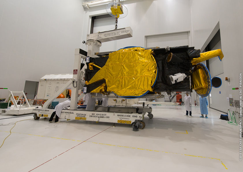

Verwendet wurde eine Ariane-5-ECA von Airbus Safran Launchers (ASL), die von der Startrampe ELA-3 zum vierten Flug einer Ariane 5 im Jahr 2015 abhob. Transportiert wurden bei der Mission VA225 der Kommunikationssatellit Eutelsat 8 West B (Masse beim Start 5.782 kg) und der Kommunikationssatellit Intelsat 34 (Startmasse 3.300 kg, unbetankt 1.818 kg).
Beide Satelliten waren zusammen unter einer 17 Meter hohen Nutzlastverkleidung mit einem Durchmesser von 5,4 Metern und einer Masse von 2,4 Tonnen untergebracht. Eutelsat 8 West B wurde als erster der Satelliten etwa 28 Minuten nach dem Start ausgesetzt, er saß zuoberst auf der 6,4 Meter hohen Nutzlasttragstruktur SYLDA 5 A (SYLDA ist die Abkürzung von “Système de Lancement Double Ariane”, Ariane-Doppelstartvorrichtung). Nach Abstoßen der SYLDA 5 A wurde Intelsat 34 rund 41 Minuten nach dem Start freigegeben.

Eutelsat 8 West B ist eine Konstruktion des französisch-italienischen Luft- und Raumfahrtkonzerns Thales Alenia Space (TAS) und basiert auf der Satellitenplattform Spacebus 4000 C4. Der Satellit wird vom europäischen Betreiber von Kommunikationssatelliten Eutelsat zusammen mit Nilesat aus Ägypten insbesondere zur Verbreitung von hochaufgelösten Fernsehprogrammen (auch in 4K Ultra HD) eingesetzt werden.
Eutelsats neuer Satellit, der 25., den der Betreiber von TAS hat bauen lassen, soll im GEO eine Position im Bereich von 8 Grad West beziehen, um von dort Empfänger im mittleren Osten, Afrika und Südamerika zu versorgen. Dafür ist er mit einer Kommunikationsnutzlast mit 58 Ku– (40 operative) und 12 C-Band-Transpondern (10 operative) ausgerüstet. Eutelsat nennt auch “42 x 36 MHz-equivalent Ku-band transponders and 20 x 36 MHz-equivalent C-band transponders”. Ihre Gesamtleistung liegt im Bereich von 12 Kilowatt.
Mit elektrischer Energie versorgt wird die Kommunikationsnutzlast von Eutelsat 8 West B durch zwei Solarzellenausleger, die dem Raumfahrzeug mit einem Hauptkörper von 5,5 x 2,2 x 2 Meter zusammen eine Spannweite von insgesamt 37 Metern geben. Die vorgesehene Standzeit des dreiachsstabilisierten, mit vier Lithium-Ionen-Akkumulatorensätzen ausgestatteten Satelliten im Orbit beträgt mindestens 15,25 Jahre, bei Einsatzende sollen die Solarzellenausleger immer noch mindestens 15 Kilowatt liefern können. Die erwartete Einsatzdauer des Satelliten im All liegt laut TAS bei über 17 Jahren.

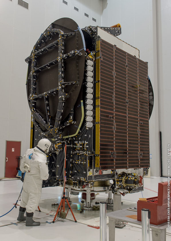

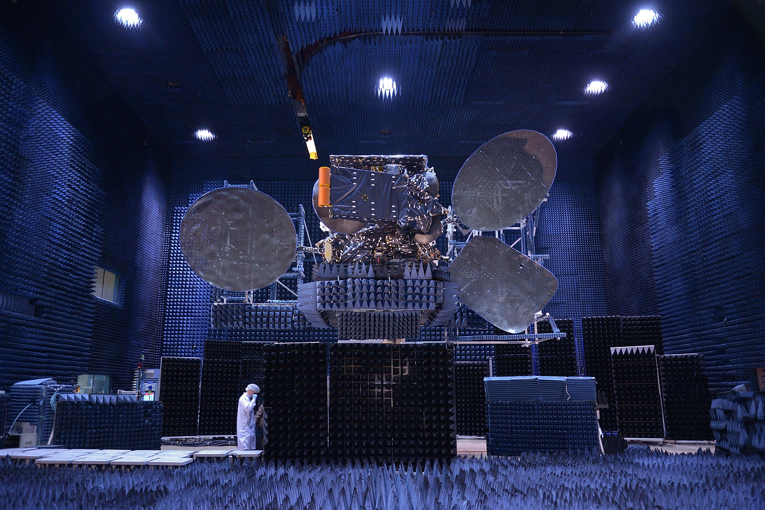

Bei Intelsat 34 handelt es sich um ein von Space Systems/Loral (SS/L) aus Palo Alto im US-amerikanischen Bundesstaat Kalifornien auf Basis des Satellitenbus´ 1300 entworfenes und gebautes Raumfahrzeug, dessen Grundkörper Maße von rund 5,6 auf 3,5 auf 3 Meter aufweist.
Der dreiachsstabilisierte Satellit ist dazu gedacht, Empfänger in Lateinamerika im C-Band, solche in Brasilien mit digitalen Fernsehausstrahlungen im Ku-Band und Mobilgerätenutzer über dem Nordatlantik im Ku-Band von einer Position bei 304,5 Grad Ost im GEO zu versorgen. Dementsprechend ist die über 10 Kilowatt leistende Kommunikationsnutzlast von Intelsat 34 mit 24 Ku-Band-Transpondern und 24 C-Band-Transpondern ausgestattet.
Gedacht ist Intelsat 34 außerdem als Nachfolger von Intelsat 805 (der eigentlich durch den bei einem Fehlstart am 1. Februar 2013 zerstörten Intelsat 27 ersetzt werden sollte) und Galaxy 11. Intelsat 805 alias IS-805 kreist seit dem 18. Juni 1998 um die Erde (NORAD 25.371, COSPAR 1998-037A), Galaxy 11 wurde am 22. Dezember 1999 in den Weltraum transportiert (NORAD 26.038, COSPAR 1999-071A).
Die Energieversorgung der Satellitensysteme von Intelsat 34 erfolgt durch zwei Solarzellenausleger, die dem Raumfahrzeug eine Spannweite von rund 24,70 Metern geben. Am Ende der projektierten Einsatzdauer von mindestens 15 Jahren sollen die Solarzellenausleger von Intelsat 34 noch mindestans 10 Kilowatt elektrische Leistung bereitstellen können. Für die Stromspeicherung besitzt der Satellit zwei Lithium-Ionen-Akkumulatorensätze.
Der mit Monomethylhydrazin (MMH) und einer Mischung von Stickstoffoxiden (MON-3, Stickstofftetroxid mit 3% Stickstoffmonooxid) betriebene Apogäumsmotor von Intelsat 34 besitzt einen Nominalschub von 445 Newton. Für die Lageregelung sowie das Halten oder Verändern der Position des Satelliten besitzt der Satellit außerdem eine Anzahl von 22 Newton starken, MMH und MON-3 verwendenden Zweistofftriebwerken sowie elektrische Triebwerke des Typs SPT-100 (SPT steht für stationary plasma thruster) bzw. SPD-100 (СПД-100) vom russischen Konstruktionsbüro Fackel bzw. Fakel aus Kaliningrad. Die elektrischen Triebwerke verwenden das Edelgas Xenon als auszustoßende Stützmasse. Sie haben einen Schub von jeweils nur 83 Millinewton (80 Millinewton bei 1,5 kW Leistungseingang), lassen sich jedoch sehr ausdauernd einsetzen.
