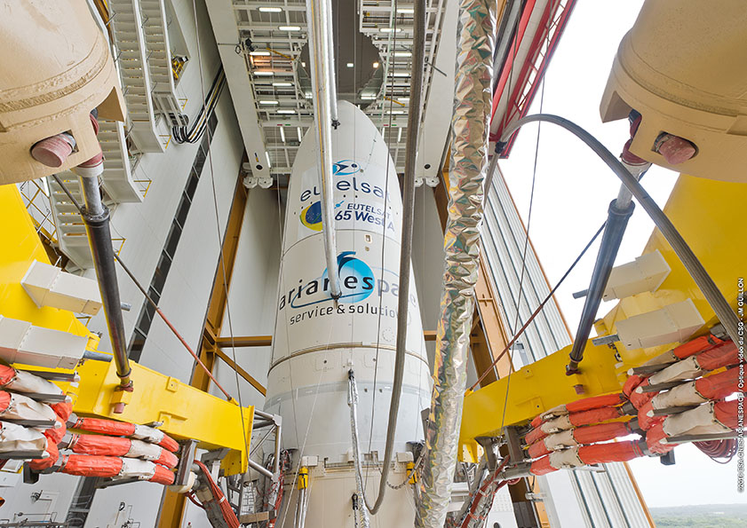

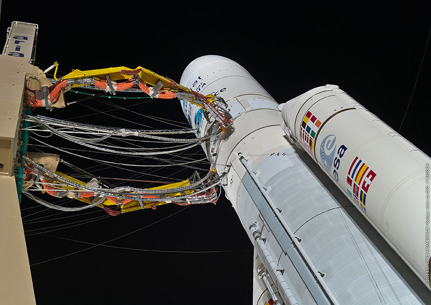

Haltearme und Versorgungsleitungen
(Bilder: ESA/CNES/Arianespace/CSG)

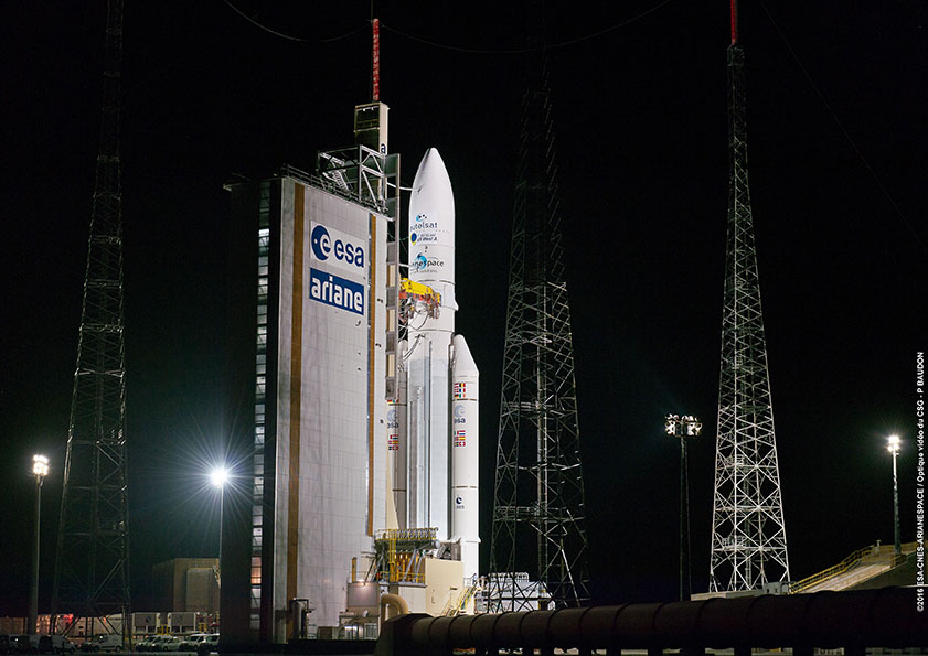

VA229 vor dem Start
VA229 vor dem Start

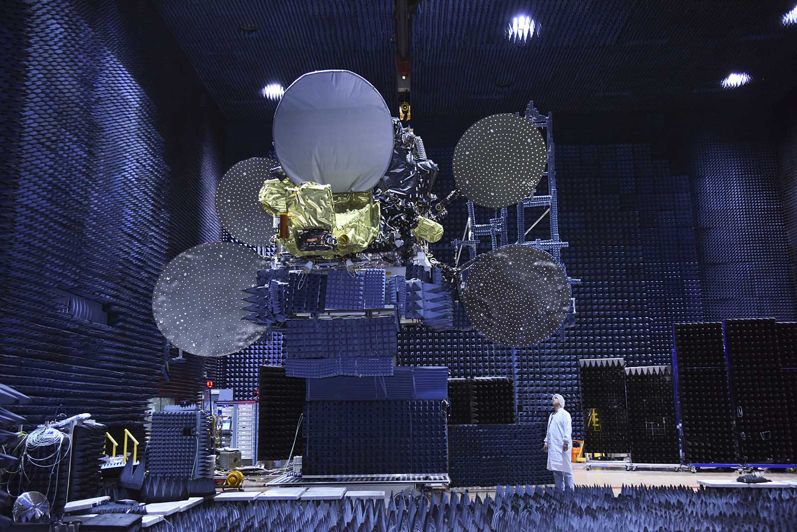

Eutelsat 65 West A in Testkammer beim Hersteller
(Bild: SSL)
(Bild: SSL)
