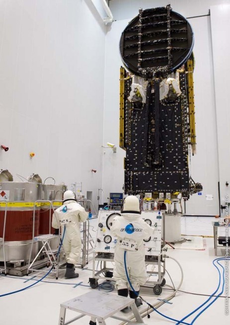

Sky Muster wird in Kourou betankt (Bild: ESA/CNES/Arianespace/CSG)

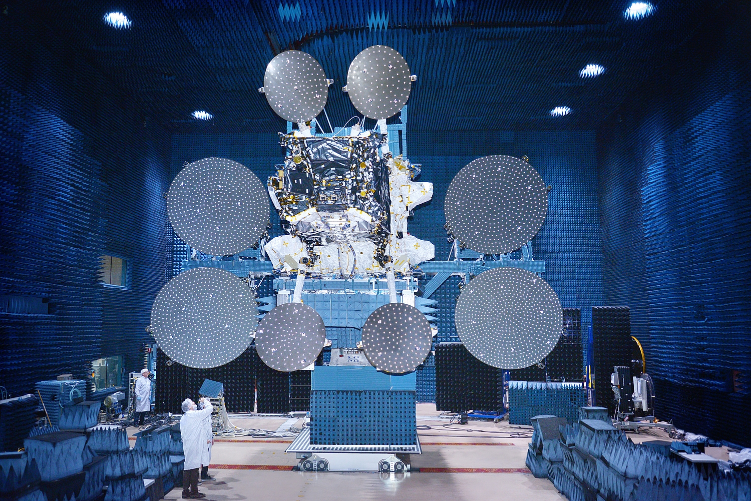

Bei Sky Muster handelt es sich um ein von Space Systems / Loral (SSL) aus Palo Alto im US-amerikanischen Bundesstaat Kalifornien auf Basis des Satellitenbus´ 1300 entworfenes und gebautes Raumfahrzeug, dessen Grundkörper Maße von rund 8,5 auf 3,5 auf 3 Meter aufweist. Ursprünglich hieß der Satellit NBN Co 1A, wurde jedoch nach Vorschlag eines sechsjährigen Mädchens – der Gewinnerin eines Wettbewerbs von NBN – umbenannt.
Der dreiachsstabilisierte Satellit ist dazu gedacht, Empfänger in Australien und auf den Inseln in der Region von einer Position zwischen 135 und 150 Grad Ost im GEO mit breitbandigen Datenverbindungen zu versorgen. Dementsprechend ist die über 10 Kilowatt leistende Kommunikationsnutzlast von Sky Muster mit 202 Ka-Band-Transpondern ausgestattet, die 101 Ausleuchtzonen bedienen sollen. Darunter sind Ausleuchtzonen für die Inseln Christmas, Cocos, Lord Howe, Norfolk und Macquarie.
Sky Muster in Testkammer beim Hersteller (Bild: SSL)
Die Energieversorgung der Satellitensysteme von Sky Muster erfolgt durch zwei Solarzellenausleger, die dem Raumfahrzeug eine Spannweite von rund 26 Metern geben. Am Ende der projektierten Einsatzdauer von über 15 Jahren sollen die Solarzellenausleger von Sky Muster noch mindestens 16,4 Kilowatt elektrische Leistung bereitstellen können. Für die Stromspeicherung besitzt der Satellit drei Lithium-Ionen-Akkumulatorensätze.
Der mit Monomethylhydrazin (MMH) und einer Mischung von Stickstoffoxiden (MON-3, Stickstofftetroxid mit 3% Stickstoffmonooxid) betriebene Apogäumsmotor von Sky Muster besitzt einen Nominalschub von 455 Newton. Er wird für die Anhebung und Zirkulisation der Bahn des Satelliten benötigt. Dabei wird ein großer Teil der rund 2.700 Kilogramm Treibstoffe an Bord von Sky Muster verbraucht werden.

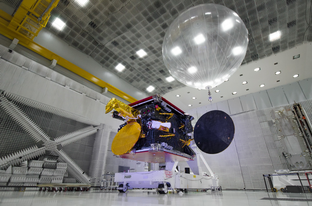

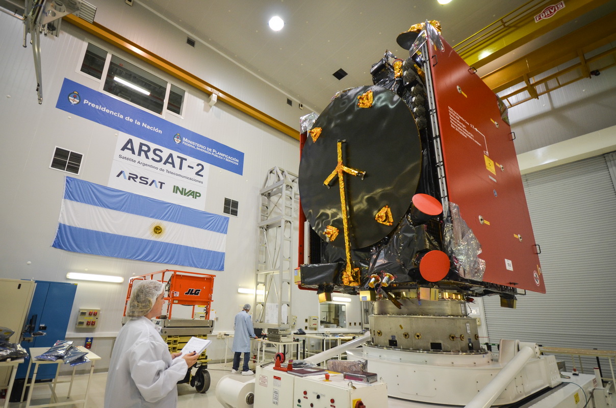

ARSAT 2 ist eine Konstruktion der INVAP aus Argentinien, basiert auf einem ARSAT-3K genannten Satellitenbus und entstand unter maßgeblicher Mitwirkung des französisch-italienischen Luft- und Raumfahrtkonzerns Thales Alenia Space (TAS). Über 50 Prozent der Bestandteile von ARSAT 2 wurden aber in Argentinien selbst hergestellt.
ARSAT 2 mit entfalteter Antenne im Test (Bild: INVAP)

Ausgestattet ist ARSAT-2 mit einer Kommunikationsnutzlast mit 26 bzw. 20 Ku– und 10 bzw. 6 C-Band-Transpondern. Sie umfasst außerdem zwei ausklappbare und eine fest montierte Parabolantennen (vom Typ Gregory). Die Gesamtleistung der Kommunikationsnutzlast liegt im Bereich von 3,5 Kilowatt.
ARSAT 2 beim Hersteller (Bild: INVAP)
Mit elektrischer Energie versorgt wird die Kommunikationsnutzlast von ARSAT 2 durch zwei Solarzellenausleger, die dem Raumfahrzeug mit einem Hauptkörper von 4,9 x 2,2 x 1,8 Meter zusammen eine Spannweite von insgesamt 16,32 Metern geben. Die vorgesehene Standzeit des dreiachsstabilisierten, mit einem Lithium-Ionen-Akkumulatorensatz ausgestatteten Satelliten im Orbit beträgt mindestens 15 Jahre. Bei Einsatzende sollen die Solarzellenausleger immer noch mindestens 4,6 Kilowatt elektrische Leistung liefern können.

Der mit Monomethylhydrazin (MMH) und NTO betriebene Apogäumsmotor des Typs S400 von Airbus Defense and Space an Bord von ARSAT 2 besitzt einen Nominalschub von 400 Newton. Für die Lageregelung sowie das Halten oder Verändern der Position des Satelliten wurde der Satellit außerdem mit 16 kleinen, 10 Newton starken Triebwerken des Typs S10-18 von Airbus Defense and Space ausgerüstet.
Airbus Defense and Space bzw. Astrium steuerte für ARSAT 2 neben den Triebwerken auch einen Treibstofftank vom Typ OST 22/1, neun Pyroventile sowie elf Füll- und Ablaßventile bei.
