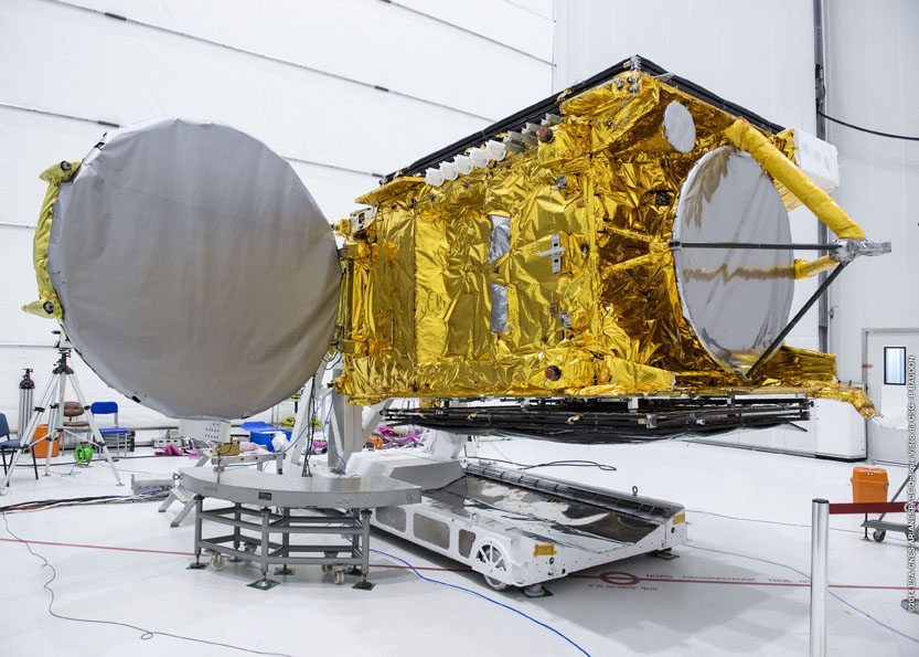

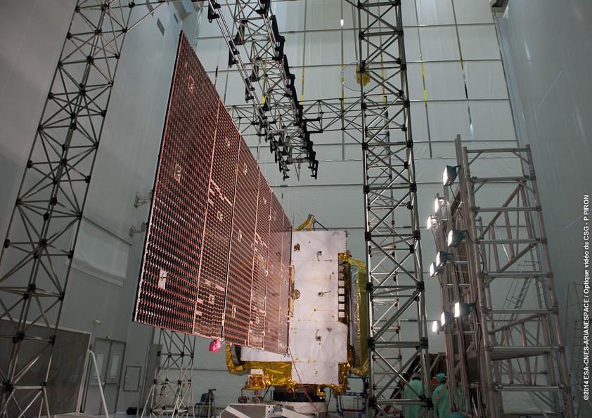

Test der Entfaltung von Antennen …

… und Wirksamkeit der Solarzellen von GSAT 16 in Kourou
(Bilder: ESA/CNES/Arianespace/CSG)

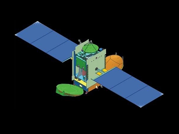

Typische bunte künstlerische Darstellung von GSAT 16

Bei GSAT 16 handelt es sich um ein in Indien auf Basis des Satellitenbus’ I-3K entworfenes und gebautes Raumfahrzeug, dessen Grundkörper Maße von rund 2,0 auf 1,77 auf 3,1 Metern aufweist. Der dreiachsstabilisierte Satellit ist dazu gedacht, den indischen Subkontinent von einer Position bei 55 Grad Ost im Geostationären Orbit, wo man ihn in Kolokation mit GSAT 8 betreiben will, mit einer Bandbreite von Kommunikationsdiensten zu versorgen. Dementsprechend ist die maximal 4.600 Watt leistende Kommunikationsnutzlast von GSAT 16 mit 24 C-Band-Transpondern, 12 Transpondern für das erweiterte C-Band und 12 Ku-Band-Transpondern ausgestattet. Außerdem hat man den Satelliten mit einer Ku-Band-Bake versehen, die eine vereinfachte Ausrichtung von Antennen am Boden auf den Satelliten ermöglichen soll.

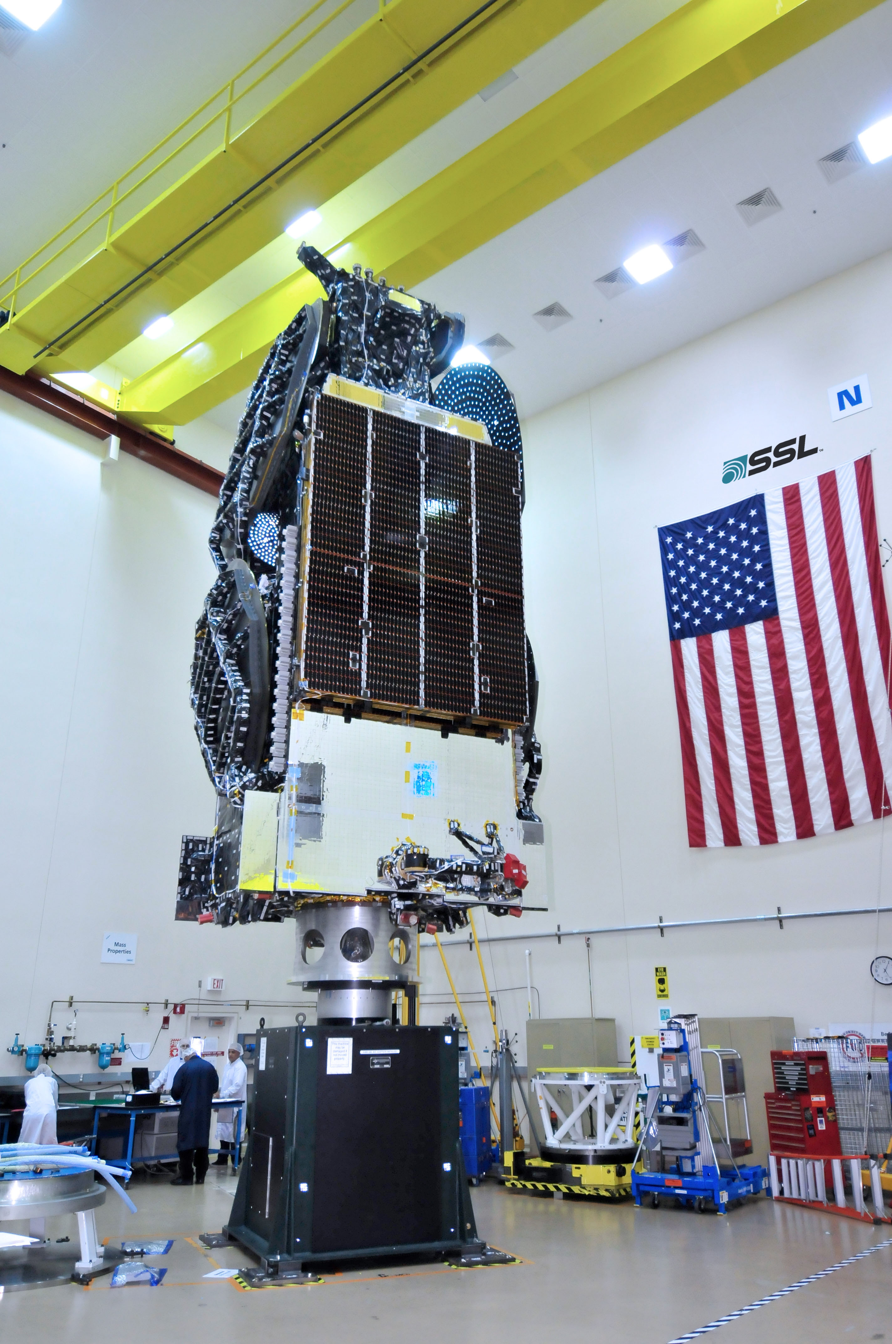

DirecTV 14 beim Hersteller

Die Energieversorgung der Satellitensysteme von GSAT 16 erfolgt durch zwei Solarzellenausleger, die sich aus jeweils drei Segmenten zusammensetzen und dem Raumfahrzeug eine Spannweite von rund 15,50 Metern geben. Am Ende der projektierten Einsatzdauer von 12 Jahren sollen die Solarzellenausleger von GSAT 16 noch rund 6.000 Watt elektrische Leistung bereitstellen können. Für die Stromspeicherung besitzt der Satellit zwei Lithlium-Ionen-Akkumulatorensätze mit einer Kapazität von jeweils 180 Ah.

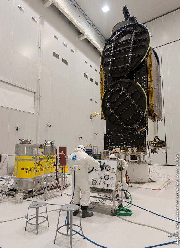

DirecTV 14 wird in Kourou betankt
