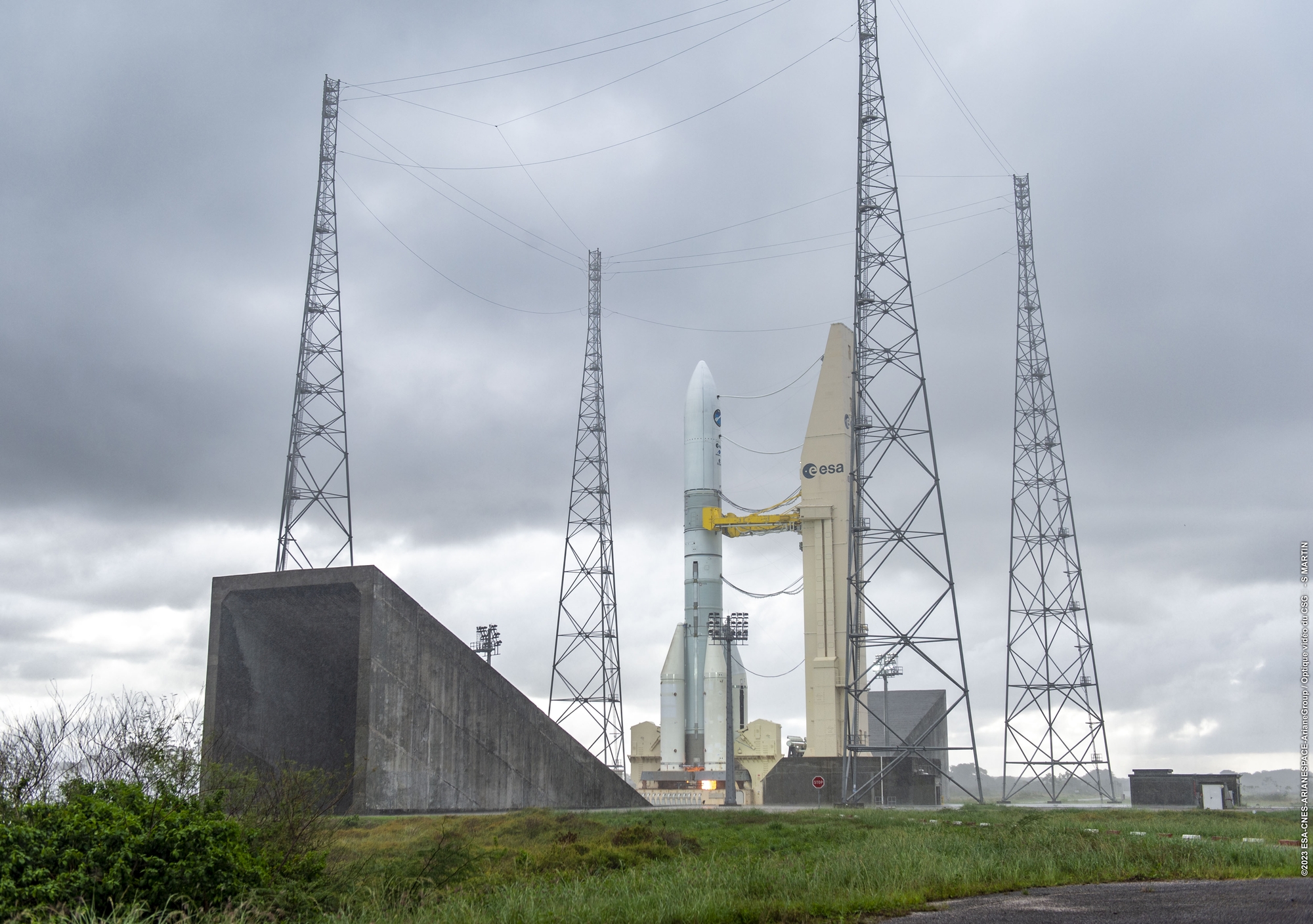

Ariane 6 im Rahmen des CTLO3 in Kourou am 15. Dezember 2023. (Bild: ESA/CNES/Arianespace/ArianeGroup/CSG)

15. Dezember 2023: Kombinierte Testladung 3 (CTLO3), Kourou, Französisch-Guayana
Am 15. Dezember 2023 führten Teams von ArianeGroup, der französischen Raumfahrtagentur (CNES) und der Europäischen Weltraumorganisation (ESA) für die kombinierte Testkampagne mit Erfolg eine weitere Startsequenz von Ariane 6 auf der Startrampe am europäischen Weltraumbahnhof in Französisch-Guayana durch.
Bei der kombinierten Testladung (CTLO3) wurde ein Start-Countdown getestet, um das Launchsystem unter widrigen Bedingungen zu testen, seine Robustheit zu gewährleisten und den Betrieb vorzubereiten. Sie wurde auf die gleiche Weise wie die vorangegangenen Testladungen durchgeführt, mit einer Launchsequenz und einem abschließenden, für einen Start repräsentativen Countdown. Dabei wurden auch das mobile Portal entfernt und es wurden die Ober- und Hauptstufentanks der Trägerrakete mit flüssigem Wasserstoff (-253° Celsius) und flüssigem Sauerstoff (-183° Celsius) gefüllt und entleert. Diese Testsequenz schloss Qualifikationstests mehrerer Funktionen des Startsystems für den Fall eines Startabbruchs und eine Zündung der Schubkammer des Vulcain 2.1-Triebwerks ein.
Dies war seit Juli der fünfte Durchlauf eines Countdowns einschließlich der Betankung mit kryogenen Treibstoffen.
Der Probelauf wurde überaus zufriedenstellend ausgeführt, und der Countdown verlief exakt nach Plan. Der Test war ein voller Erfolg, und die Task Force dankt allen beteiligten Teams.
Die Startoperationen für Ariane 6 sind unter Kontrolle; wir sind bereit zum Start.
