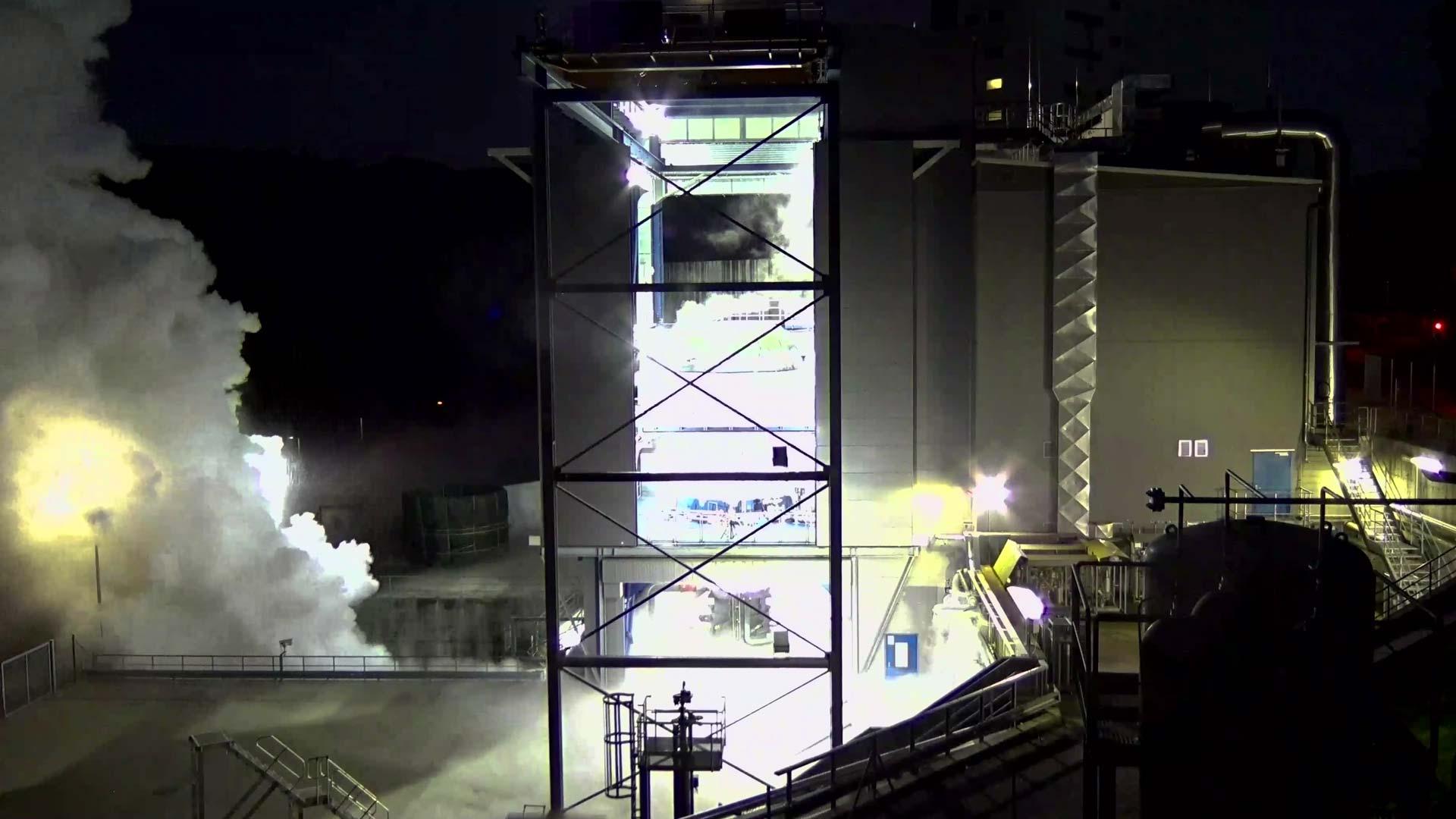

6. Oktober 2022 – Das Deutsche Zentrum für Luft- und Raumfahrt (DLR) in Lampoldshausen hat am 5. Oktober 2022 erstmals erfolgreich die Oberstufe der Ariane 6 getestet. Ein Heißlauftest ist ein höchst anspruchsvoller Versuch: Ziel ist es, auf dem Prüfstand flugähnliche Bedingungen nachzubilden. So soll das Zusammenspiel aller Komponenten für die Startvorbereitung und den Flug nachgewiesen, als auch die Belastungen simuliert werden, denen eine Raketenstufe auf dem Weg ins All standhalten muss. Die Oberstufe ist der Teil einer mehrstufigen Rakete, der am längsten unterwegs ist. Sie transportiert die Nutzlast und setzt sie an der gewünschten Position mit der korrekten Geschwindigkeit aus. Mit diesem Test ist ein wichtiger Meilenstein auf dem Weg zum Erstflug der neuen europäischen Trägerrakete Ariane 6 erreicht. Bei der Oberstufe handelt es sich um eine von Grund auf neu entwickelte Raketenstufe. Konzipiert und gebaut hat sie das Unternehmen ArianeGroup.
Erste Oberstufe der Ariane 6 am Prüfstand beim DLR Lampoldshausen erfolgreich getestet. (Bild: ESA / Stephane Corvaja)

Erfolgreicher Auftakt der Heißlauftests für die Oberstufe der Ariane-6-Trägerrakete. (Bild: DLR, ESA, ArianeGroup)

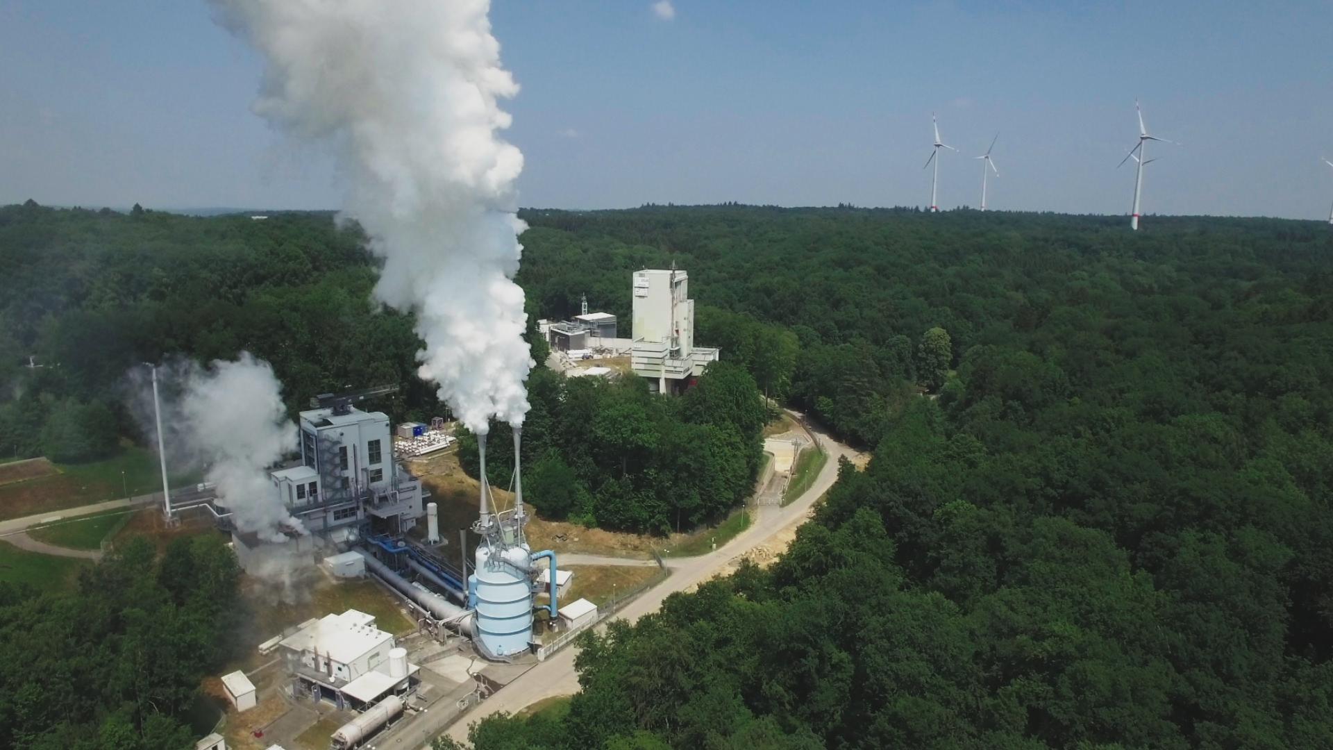

Heißlauf des Vinci-Triebwerks am Höhensimulationsprüfstand P4.1. (Bild: DLR (CC BY-NC-ND 3.0))
Im Zentrum der Aufmerksamkeit: wiederzündbares Vinci-Triebwerk mit kryogenen Treibstoffen
Die Oberstufe der Ariane 6 ist mit einem wiederzündbaren Triebwerk namens Vinci ausgestattet. Es lässt sich bis zu viermal wiederzünden und kann von wenigen Sekunden bis zu mehr als 14 Minuten brennen. Damit ist die Ariane 6 sehr flexibel, kann ein breites Spektrum an Einsätzen abdecken und mit jeweils unterschiedlicher Missionsdauer mehrere Zielorbits ansteuern. Sie eignet sich besonders für den Transport von Satellitenkonstellationen, bei denen die einzelnen Satelliten in unterschiedlichen Umlaufbahnen ausgesetzt werden. Das Vinci-Triebwerk liefert mit der Treibstoffkombination aus kryogenem, also tiefkaltem flüssigem Sauerstoff und Wasserstoff den notwendigen Schub, um die Nutzlasten genau an der gewünschten Position und mit der korrekten Geschwindigkeit im jeweiligen Orbit zu platzieren.

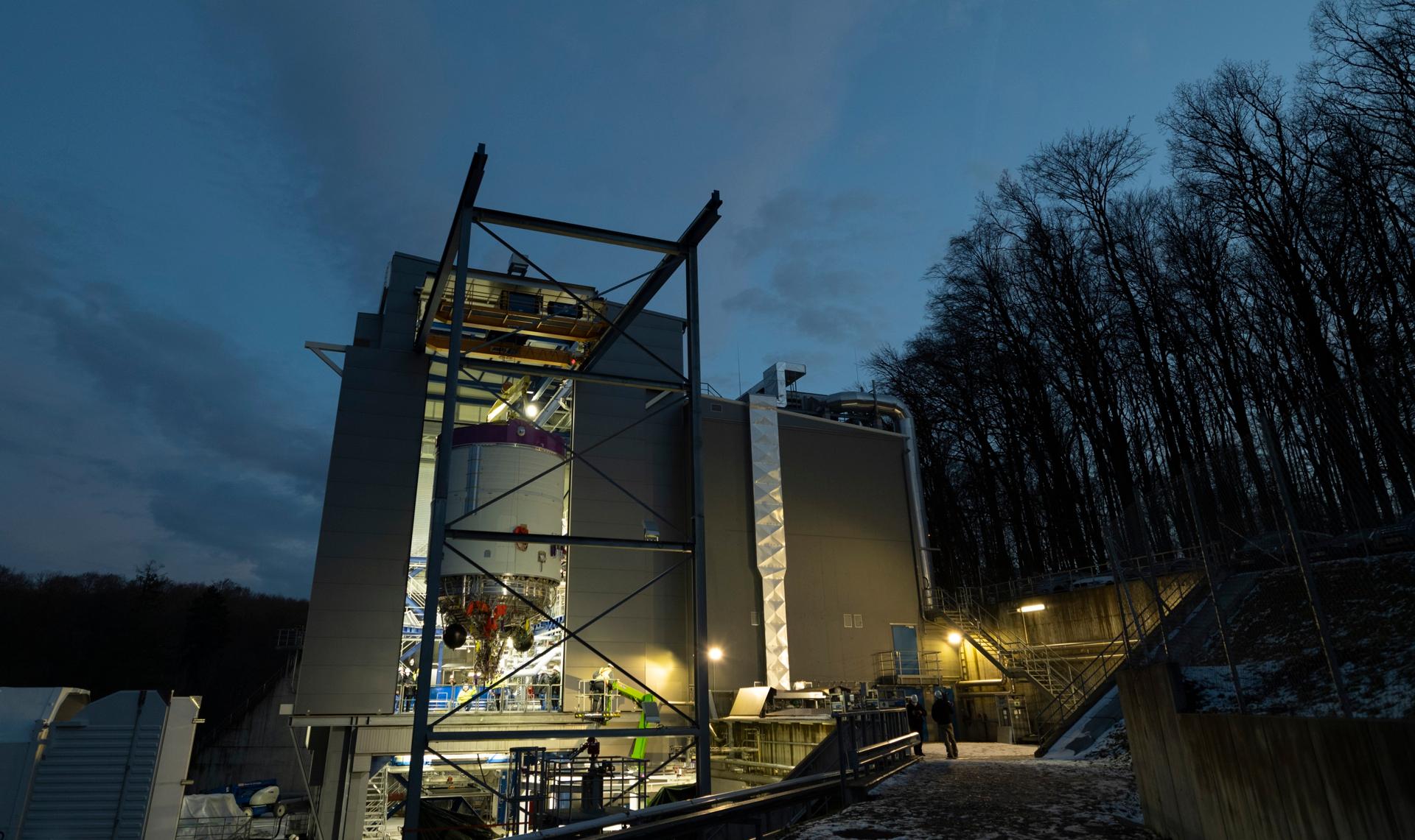

Der Oberstufenprüfstand P5.2
Die Tests mit der kompletten Oberstufe finden auf dem speziell für diesen Zweck entwickelten ESA-Prüfstand P5.2 statt – einer in Europa einmaligen Infrastruktur. Die hochkomplexe und extrem leistungsfähige Anlage wurde im Rahmen der Entwicklung der zukünftigen europäischen Trägerrakete Ariane 6 im Direktauftrag der Europäischen Weltraumorganisation ESA entwickelt und gebaut. Sowohl der Prüfstand als auch wesentliche Teile der getesteten Stufe werden aus den deutschen ESA-Beiträgen zum Ariane-6-Entwicklungsprogramm finanziert. Für die Bereitstellung und Koordination dieser Mittel ist die Deutsche Raumfahrtagentur im DLR im Auftrag der Bundesregierung verantwortlich.
