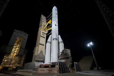

Ariane 6 mit P160C Booster ist startbereit
Credit: ESA-S. Corvaja; Licence: ESA Standard Licence

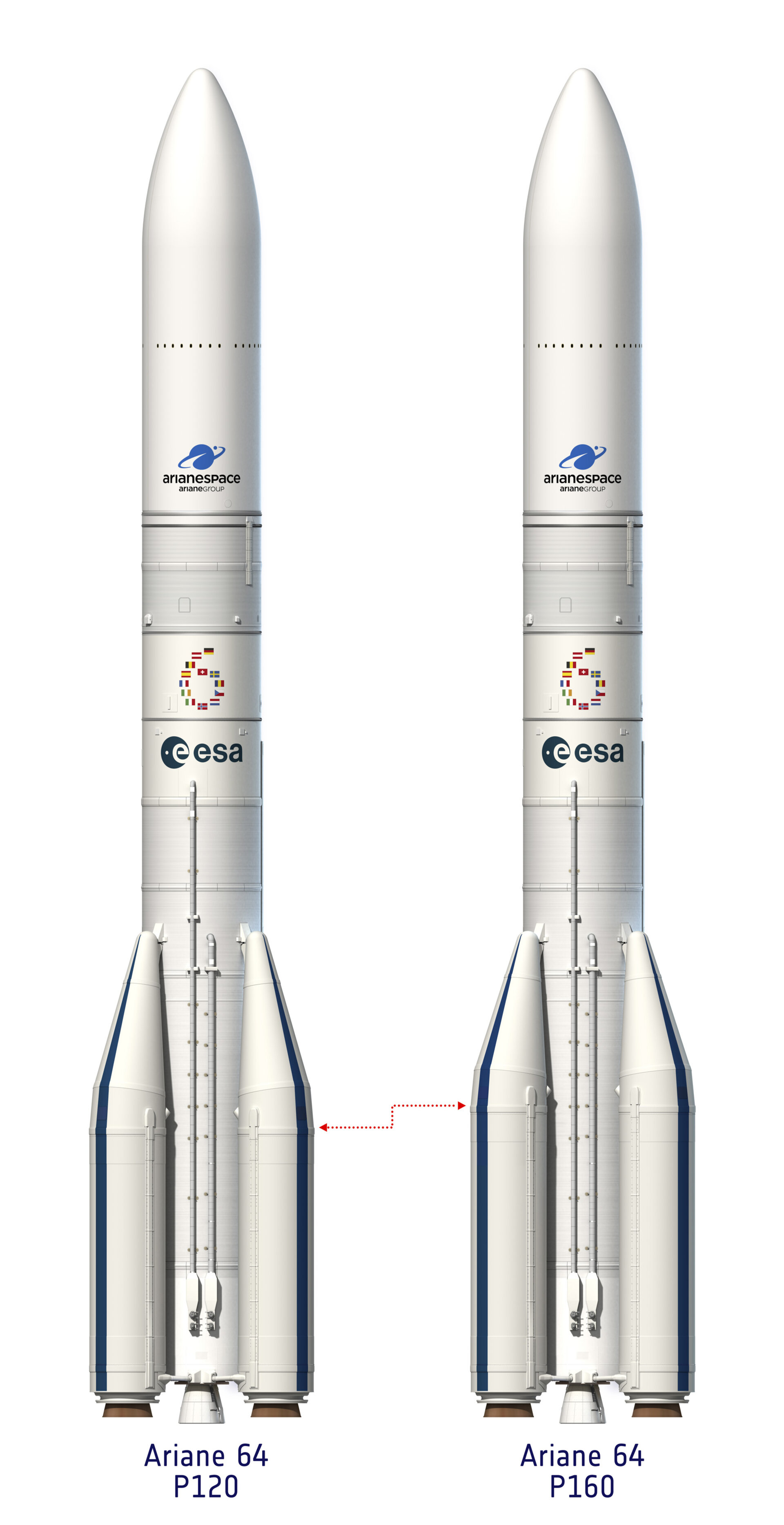

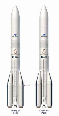

P120C und P160C an der Ariane 6
Credit: ESA; Licence: ESA Standard Licence

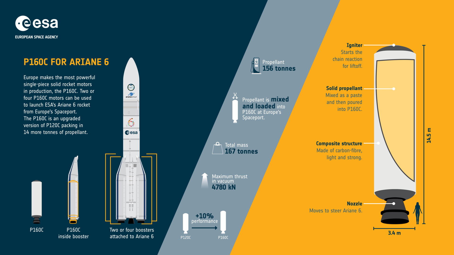

Die P160C fasst 156 Tonnen Treibstoff und ist 14,5 m hoch. Obwohl sie einen Meter höher ist als die P120C, hat die zusätzliche Höhe weder Auswirkungen auf die Verbindung zum zentralen Kern der Ariane 6 noch auf die Höhe des Boosters.
Die Triebwerke, die das Herzstück der Booster der Ariane 6 bilden, kommen auch bei der kleineren ESA-Rakete Vega-C zum Einsatz. Die gemeinsame Nutzung von Technologie und Hardware bei beiden Raketen senkt die Kosten und verbessert die Lieferkette, was mehr und häufigere Starts ermöglicht.
Europäische Leistungsfähigkeit
Der P160C wurde von Europropulsion im Auftrag der ArianeGroup und von Avio entwickelt, die für die ESA die Trägersysteme Ariane 6 und Vega entwickeln. Seine Struktur wird in Italien gefertigt, die Düse des Raketentriebwerks in Frankreich und der Zünder in Norwegen. Die Booster werden im europäischen Weltraumbahnhof in Französisch-Guayana mit Treibstoff betankt und für den Einsatz bei der Ariane 6 fertiggestellt.
