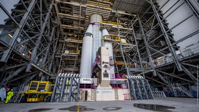

Blick auf die Ariane 6 für den Flug VA269 mit P160C-Boostern auf der Startrampe
Credit: ESA; Licence: ESA Standard Licence
Der nächste Start der Ariane-6-Rakete ist für den 17. Juni 2026 vom europäischen Weltraumbahnhof in Französisch-Guayana aus geplant, mit einem Startfenster von 13:53 – 14:22 Uhr MESZ. Da die Rakete mit den verbesserten P160C Boostern ausgestattet ist, wird sie noch leistungsstärker sein als zuvor.

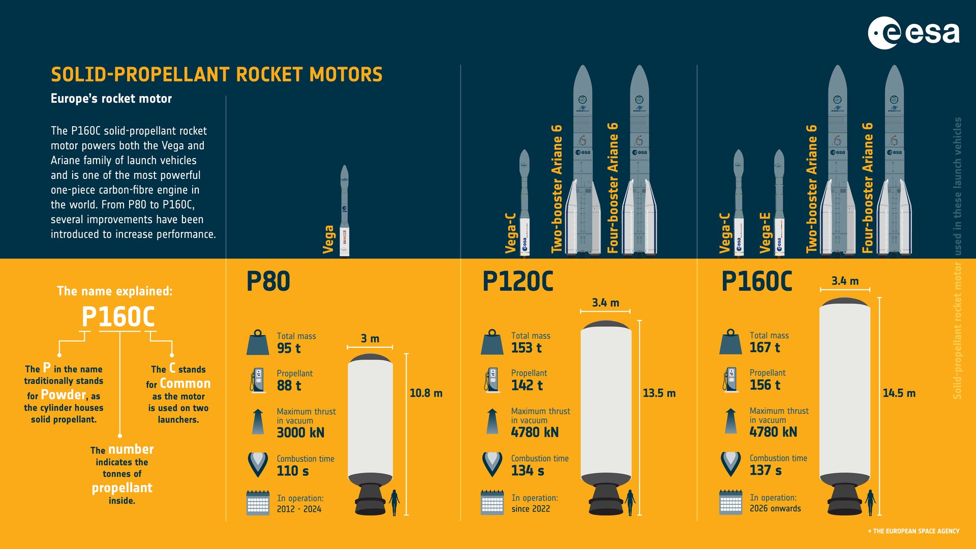

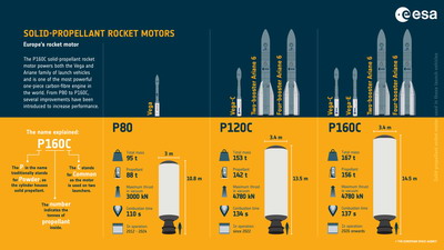

Die Ariane 6 ist die neueste Generation von Europas größter und leistungsstärkster Rakete. Ihr nächster Flug, VA269, wird mit vier Boostern auf Basis des P160C-Motors stattfinden, die im Vergleich zu den bisher verwendeten P120C-Motoren 14 Tonnen mehr Festtreibstoff pro Booster bieten. Die Ariane 6 wird 36 Satelliten für Amazon Leo ins All befördern – der dritte Flug für die Kommunikationskonstellation.
Europas größte aktive Feststoffraketenmotoren

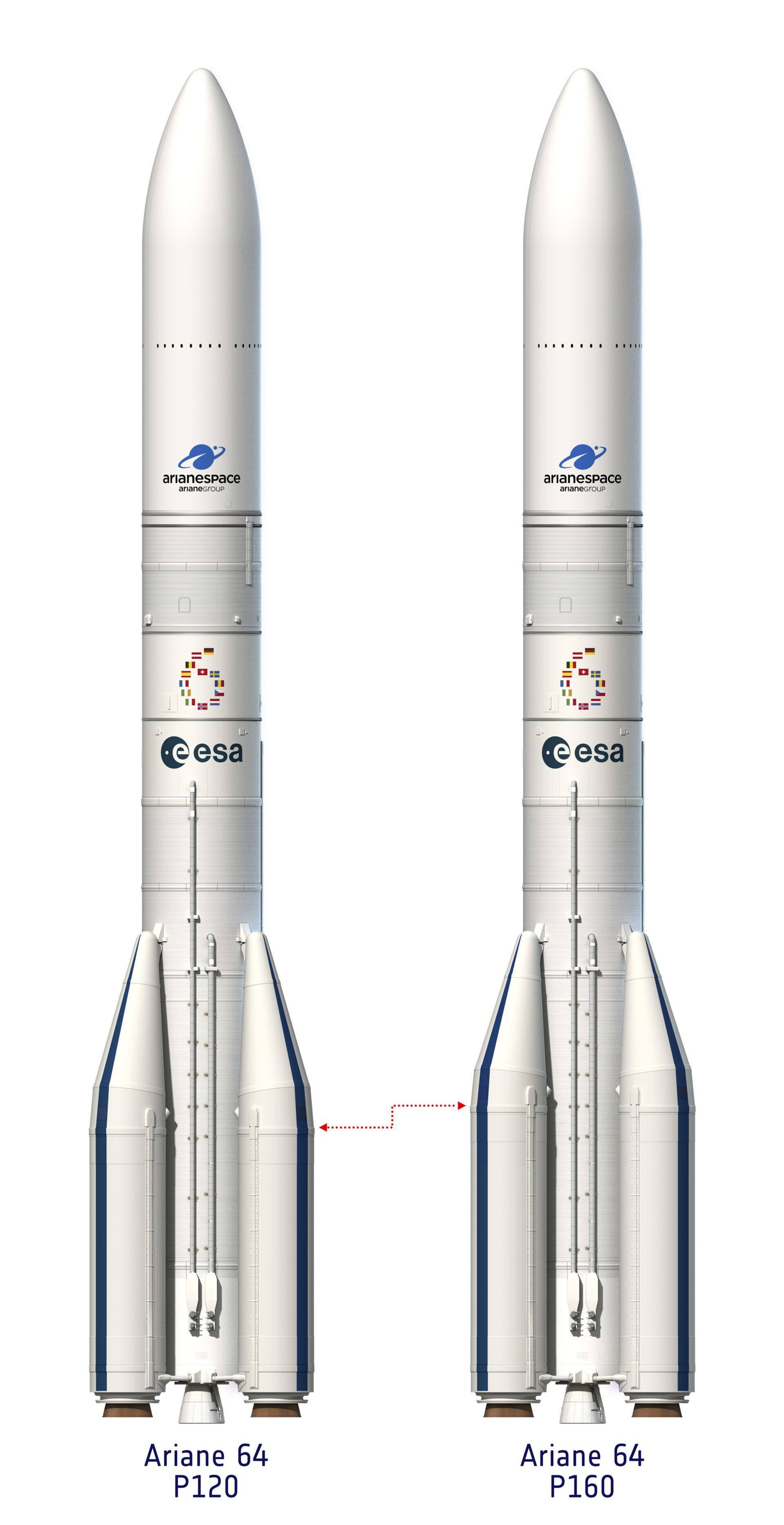

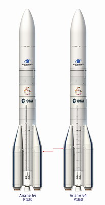

Die Ariane 6 ist eine vielseitige Rakete, die sich an die Anforderungen jeder einzelnen Mission anpassen lässt und von Anfang an für kontinuierliche Weiterentwicklungen konzipiert wurde. Die Schwerlastrakete feierte 2024 ihr Debüt mit zwei Booster-Triebwerken auf Basis des P120C-Motors. Bei ihrem sechsten Start im Februar 2026 flog die Ariane 6 erstmals mit vier Booster-Triebwerken. Beim Start in diesem Monat werden nun vier neue Booster auf Basis des P160C-Raketenmotors mit mehr Treibstoff zum Einsatz kommen. Obwohl dies die bislang leistungsstärkste Ariane 6 sein wird, sind weitere Upgrades in Vorbereitung, sodass noch mehr zu erwarten ist.
P120C und P160C an der Ariane 6
Die Starken werden immer stärker
Der P120C ist bereits der leistungsstärkste Feststoffraketenmotor, der aus einem Stück gefertigt wird, und der P160C verfügt über mehr als 9 % mehr Treibstoff. Obwohl er einen Meter höher ist, hat die zusätzliche Höhe keinen Einfluss auf die Verbindung zum zentralen Kern der Ariane 6. Der P160C wurde von Europropulsion im Auftrag der ArianeGroup und Avio entwickelt. Sein Gehäuse wird in Italien hergestellt, die Raketentriebwerksdüse in Frankreich und der Zünder in Norwegen. Die Booster werden in Französisch-Guayana betankt und fertiggestellt.
