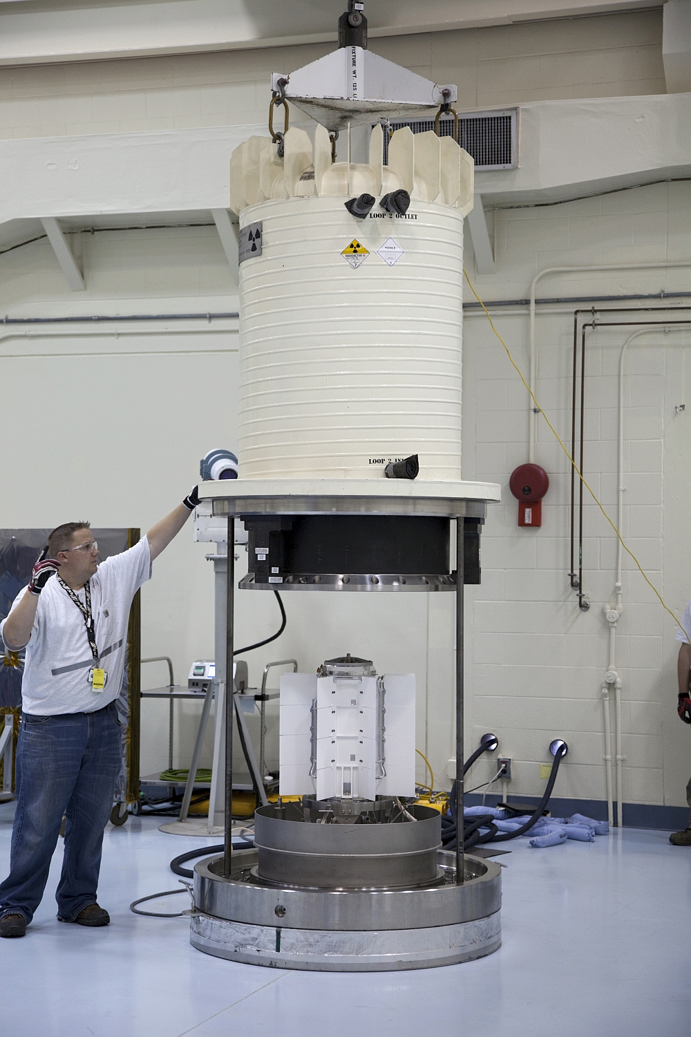

geöffneter Transportbehälter und MMRTG für Curosity
(Bild: NASA/Frankie Martin)
Am 17. November 2011 wurde die auch als MMRTG für Multi-Mission Radioisotope Thermoelectric Generator bezeichnete Anlage mit einem Durchmesser von circa 64 Zentimetern und einer Länge von rund 67 Zentimetern vom RTGF für RTG Facility genannten Vorbereitungsgebäude zum Integrationsgebäude auf der Startanlage 41 mit der Atlas-V-Trägerrakete und dem Rover an ihrer Spitze gebracht.

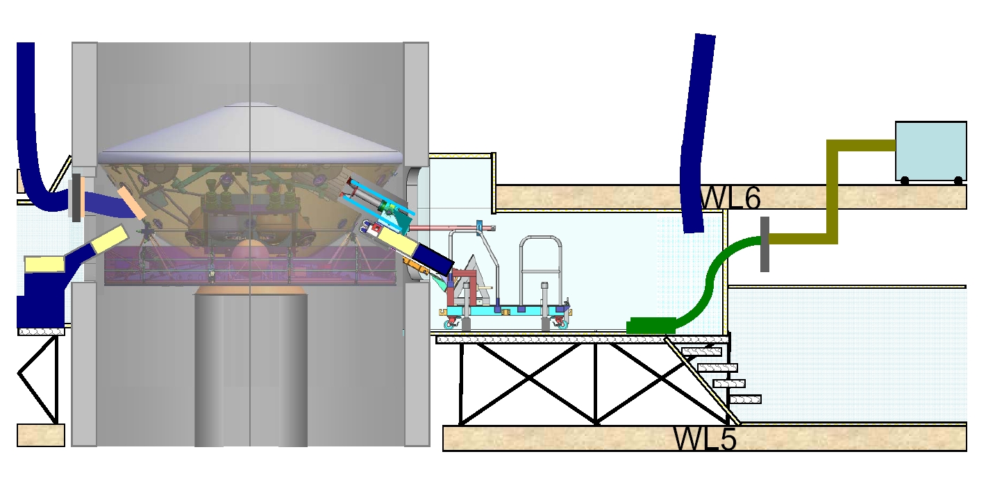

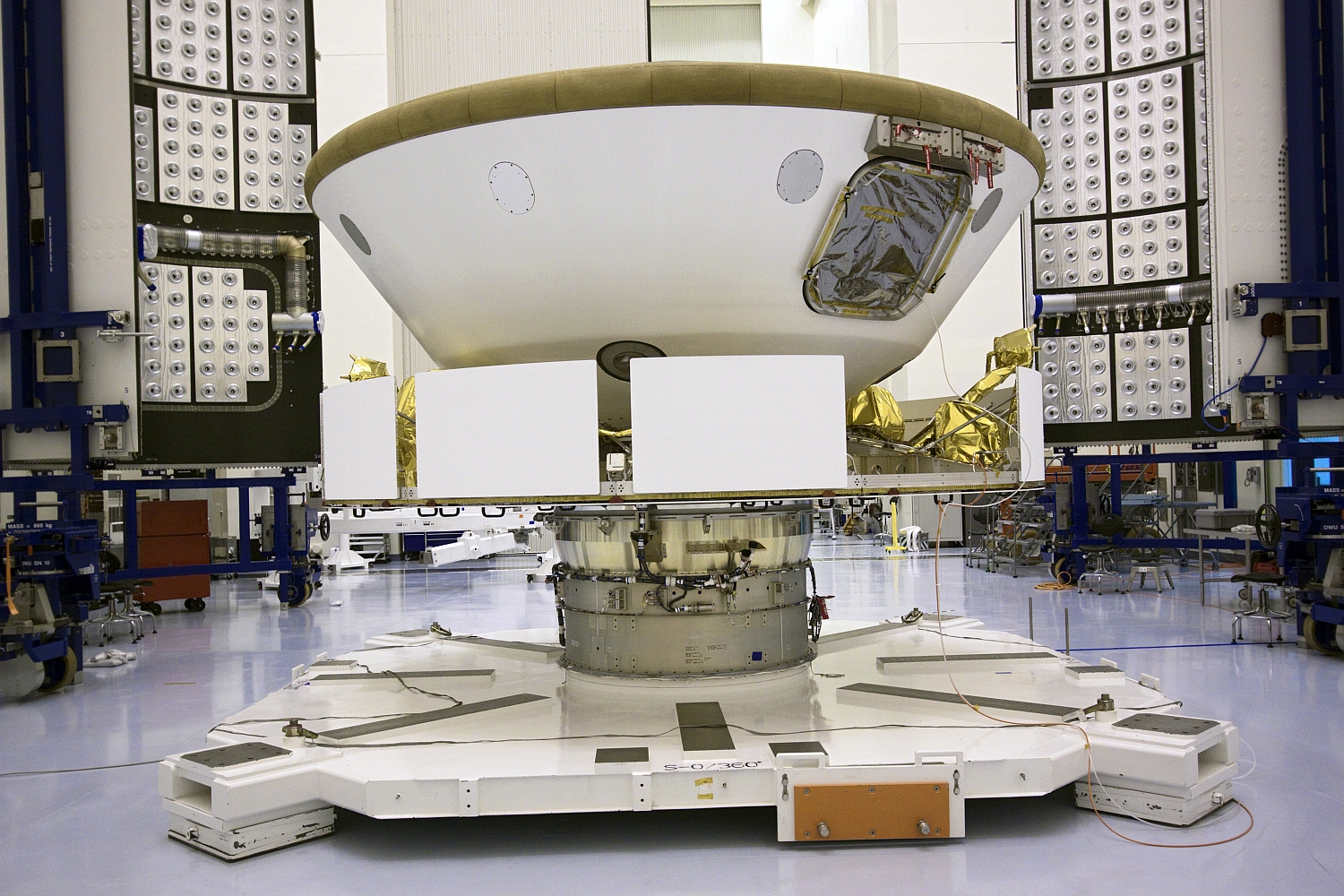

Durch spezielle Zugangsluken in der großen Nutzlastverkleidung an der Raketenspitze und in der aerodynamischen Verkleidung der Marslandestufe konnte die Stromerzeugungsanlage unter Zuhilfenahme einer speziellen Lademaschine anschließend in eine Halterung am hinteren Ende des Rovers eingeführt werden. Vier Bolzen halten den etwa 45 Kilogramm schweren Generator jetzt an seiner Einbauposition. Wegen seiner möglichen Gefährlichkeit bei Missgeschicken wurde er als letzte Komponente am Rover angebracht.

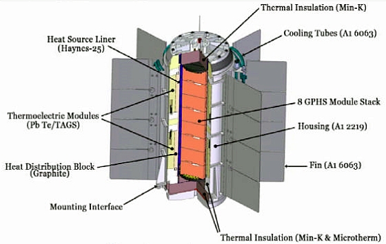

Bestückung des Rovers mit dem MMRTG – Illustration
DOE/NASA
MMRTG-Details – Illustration
(Bild: DOE/NASA)

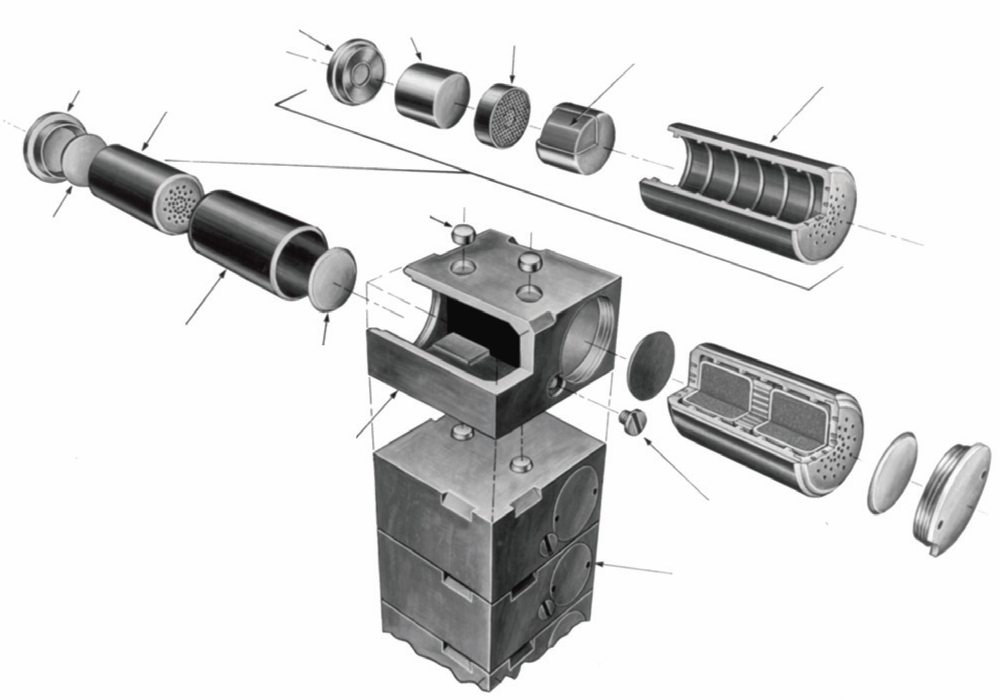

Beladen ist Curiositys von Boeing und Teledyne Technologies Incorporated (TESI) gebaute Stromquelle mit rund 4,8 Kilogramm vom US-Energieministerium (Department of Energy, DOE) bereitgestellten Plutoniumdioxid, dass das Isotop Plutonium 238 enthält. Das keramische Plutioniumdioxid steckt in acht sogenannten universellen Hitzequellen (General Purpose Heat Source, GPHS). Erfährt es Schlageinwirkung, beispielsweise beim Aufprall auf der Erde nach einem Fehlstart, soll es in größere Bruchstücke zerplatzen und dabei keine lungengängigen Stäube erzeugen.
Nach Angaben von Steve Brisbin von NASAs Kennedy Space Center (KSC) in Florida liegt die Wahrscheinlichkeit, dass bei einem Fehlstart Plutonium frei wird, bei 1:400. Um Plutoniumfreisetzungen bei einem katastrophalen Versagen der Trägerrakete zu verhindern, ist das Radionukleid in kleinen Kapseln, die aus korrosionsbeständigem Iridium bestehen, untergebracht, welche in Graphitzylindern stecken. Je zwei dieser Graphitzylinder wiederum sind zusammen von einem Graphitblock umgeben, der einen unbeabsichtigten Wiedereintritt überstehen können soll.

Aufbau der einzelnen GPHS – Illustration
Der jetzt mit Curiosity verbundene Generator sollte mit seinen tellurhaltigen Thermoelementen ursprünglich in der Lage sein, insgesamt rund 14 Jahre lang Strom zu erzeugen. Da der Generator aber einen vorher nicht erwarteten Leistungsabfall aufweist, und der Start des Rovers wegen Entwicklungsschwierigkeiten um rund 2 Jahre verschoben wurde, wird die tatsächliche Nutzbarkeit des Generators vermutlich kürzer ausfallen.

Für den Zeitpunkt seiner Fertigstellung (beginning of life, BOL) wurden dem Generator 125 Watt elektrische Leistung zugeschrieben. Im Jahr 2011 wurden für die elektrische Leitung bei Missionsbeginn (beginning of mission, BOM) noch 115 Watt genannt. Der schnellere Abfall der Wärmeproduktion durch den Plutoniumzerfall könnte auch zu längeren Ladezeiten der beiden Lithiumionenakkumulatorensätze des Rovers mit einer Kapazität von jeweils 20 Amperestunden und einer Nennspannung von 28 Volt führen.
