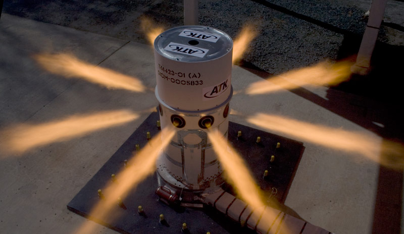

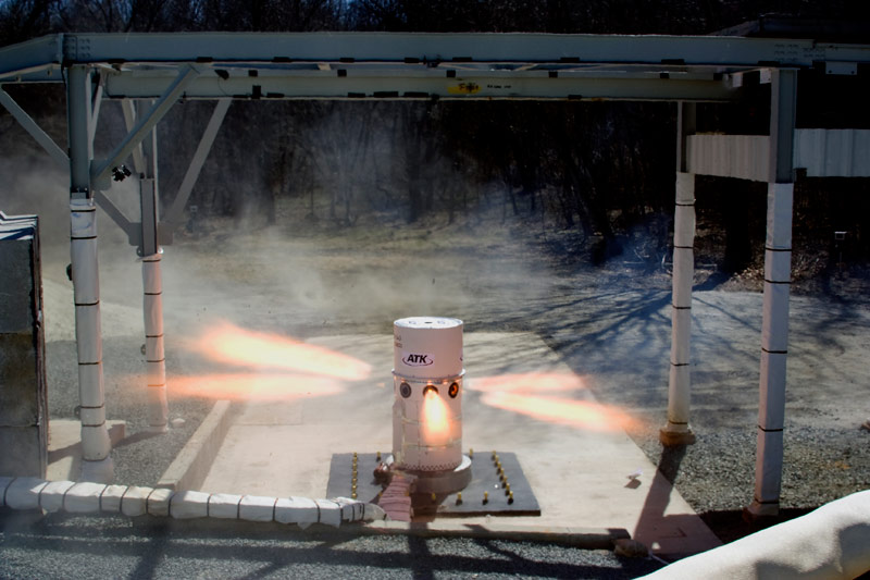

Am 17. März 2010 testete Alliant Techsystems (ATK) erneut einen Lageregelungsmotor für das Rettungsraketensystem, das zur Verwendung auf der Orion-Kapsel im Rahmen des Constellation-Programms vorgesehen war.
Ein Beitrag von Thomas Weyrauch. Quelle: ATK.
Der Lageregelungsmotor (engl. attitude control motor, ACM) ist ein Teil des Rettungsraketensystems (engl. launch abort system, LAS) und an dessen Spitze untergebracht. Er hat die Aufgabe, die richtige Fluglage des Systems aus Rettungsraketen und anhängender Kapsel sicherzustellen. Ein ein festes Treibstoffgemisch (CTPB Komposit) verbrennender Gasgenerator stellt das Arbeitsgas des ACM zur Verfügung. Dieses kann das Aggregat durch acht gleichmässig um es herum verteilte Auslassventile verlassen. Die Ventile werden über redundante Systeme mit Energie und Steuerbefehlen versorgt.
Ziel des Tests bei ATK in Elkton, Maryland am 17. März 2010 war es, die Robustheit des Zündsystems des Aggregats und seine Zuverlässigkeit unter extremen Bedingungen nachzuweisen, meldete ATK am 19. März 2010. Der Versuch war wie schon der vorausgehende am gleichem Ort am 15. Dezember 2009 durchgeführte erfolgreich.
