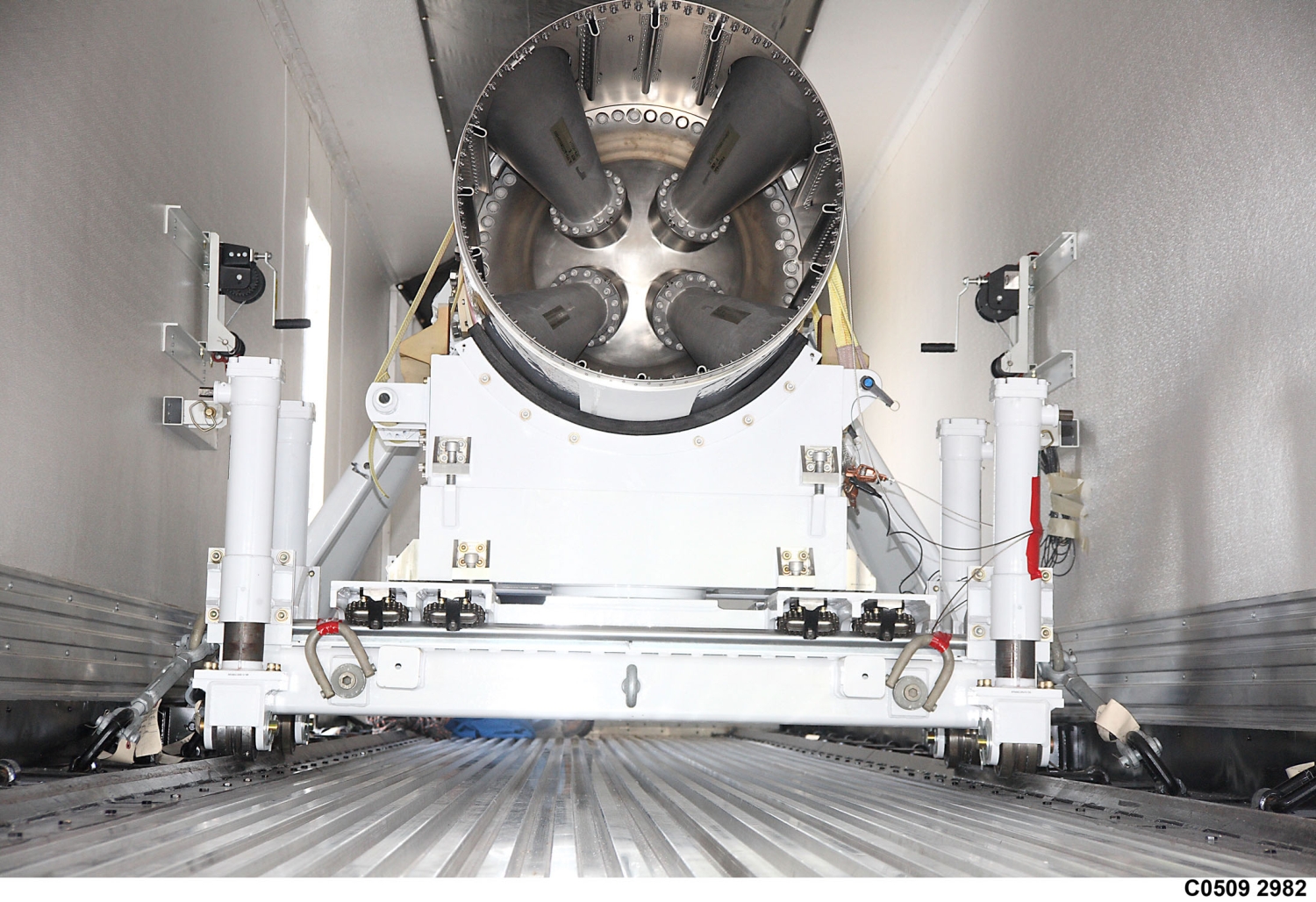

Nach dem Ausbrennen des AM lenkt der ACM das Fluggerät so, dass es mit dem unteren Kapselende voran fliegt. Der Jettison Motor (JM) zieht das Rettungsraketensystem bei der Abtrennung der Kapsel von Adapter und Schutzverkleidung am unteren Ende des LAS dann von der Kapsel weg.
NASA / Aerojet
Jettison Motor (JM) für PA-1 in White Sands
(Bild: NASA / Aerojet)

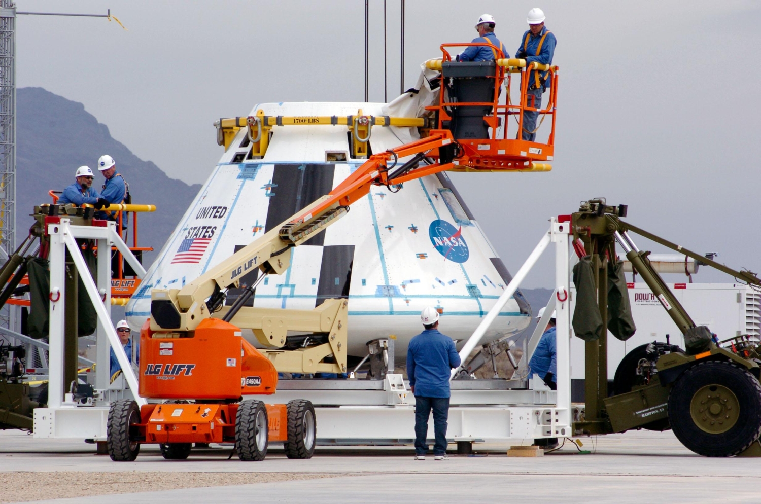

Die Kapsel, die bei dem Test zum Einsatz kommen wird, war am 28. März 2008 in Dryden eingetroffen, nachdem ihre Grundstruktur in Langley in NASAs Langley Research Center aufgebaut worden war. In Dryden rüstete man die Kapsel mit Rechner- und Messtechnik aus. Anschließend wurde sie weiß lackiert nach White Sands gebracht. Im Flight Integration and Test Facility genannten Integrationsgebäude des Startkomplexes fanden weitere Vorbereitungsarbeiten und Tests der Kapsel statt. Am 23. März 2010 wurde sie, ausgerüstet mit Messtechnik und Fallschirmsystem, zum Startplatz gebracht, und mit Hilfe eines Kranes auf den Starttisch gesetzt.

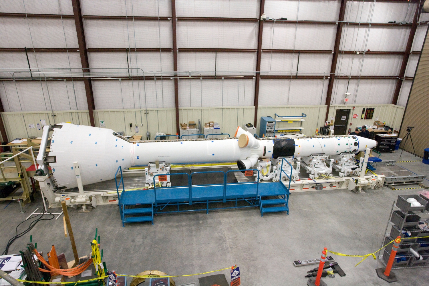

US Army
Rettungsraketensystem für PA-1 im Integrationsgebäude, darin von links nach rechts: AM, JM, ACM.
(Bild: US Army)
Der von Aerojet gebaute JM war bereits am 5. Mai 2009 in White Sands eingetroffen, der von Alliant Techsystems (ATK) in Salt Lake City gebaute AM kam auch im Mai 2009 in White Sands an. Der ebenfalls von ATK hergestellte ACM traf am 10. Februar 2010 ein. Am 2. März 2010 war das LAS im Integrationsgebäude von einer von Lockheed-Martin geführten Arbeitsgruppe weitgehend vollständig zusammengebaut.
Am 3. April 2010 schließlich wurde das LAS samt Adapter auf die Kapsel aufgesetzt, nachdem man diesen Vorgang wegen starken Windes vor Ort um einige Tage verschoben hatte. Spielt das Wetter mit, kann am 6. Mai 2010 beim Test PA-1 ein Szenario eines Startabbruchs simuliert werden, der nötig sein könnte, wenn eine noch auf der Startrampe stehende bemannte Rakete eine Havarie erleidet, und die Besatzung in einer Kapsel an der Spitze der Rakete umgehend in Sicherheit gebracht werden muss.
NASA / Space City Films
Boulierplate für PA-1 wird auf dem Starttisch positioniert
