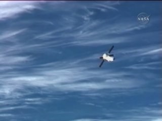

NASA
Das ATV im Freiflug von der ISS aus gesehen.
  • Beginn des Anflugs 39 km hinter und 5 km unter der Station

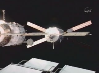

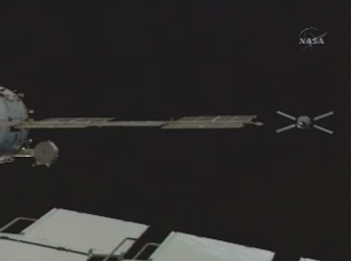

NASA
Annäherung der ATV an die ISS
  • Stopp 250 m hinter der Station
  • Aktivierung des Videometersystems zur optischen Navigation
  • Weiterflug zu S4
  • erste Serie von RETREAT – HOLD – RESUME – Manövern
  • Weiterflug zu S4

NASA
ATV Jules Verne während der letzen Annäherung an die ISS.
  • Stopp 12 m hinter der Station
  • RETREAT-Manöver durch Stationsbesatzung eingeleitet
  • Rückflug zu S4
Haltepunkt S4
  • Stopp 20 m hinter der Station
  • ESCAPE-Manöver durch Stationsbesatung eingeleitet
  • Unterfliegen der Station und Rückkehr zu S-1/2
