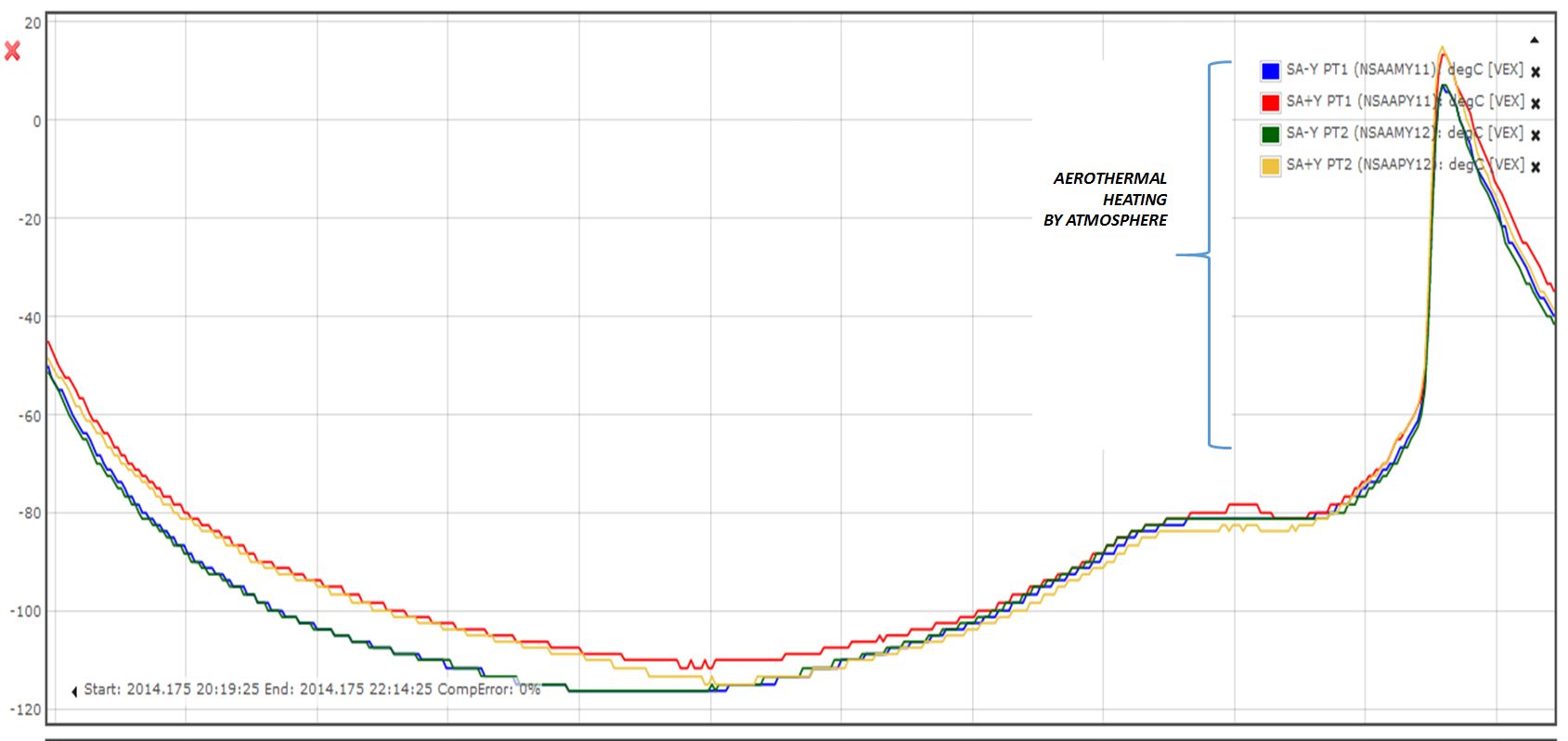

Kräfte des Atmosphärenwiderstandes in dieser Größenordnung sind aus Sicht der Flugingenieure jedoch nicht die eigentliche Herausforderung. Sehr viel stärkeres Augenmerk muss man laut Colin Wilson von der Universität Oxford (Department of Atmospheric, Oceanic and Planetary Physics) auf die Temperaturentwicklung an verschiedenen Bauteilen der Sonde legen. Venus Express streift die oberen Atmosphärenschichten mit 36.000 Stundenkilometern oder 10 Kilometer pro Sekunde. Dadurch schnellt die Temperatur der in Flugrichtung liegenden Flächen extrem schnell an. Am 24. Juni stieg die Temperatur an den Solarpaneelen während der rund 100 Sekunden im Perizentrum um 70 Grad Celsius. Zur Flugvorbereitung hatte man die Paneelen durch Minimierung der auf sie wirkenden Sonnenstrahlung auf minus 100 Grad Celsius abgekühlt. Während des kurzen Fluges in niedrigster Höhe schnellte diese auf plus 10 bis 15 Grad Celsius.
ESA/C. Wilson
Temperaturverlauf an den VEX-Solarpaneelen am 24. Juni 2014 – rechts ist der sprunghafte Anstieg um 70 Grad Celsius zu erkennen
(Bild: ESA/C. Wilson )
Für die Solarzellenpaneele ist dieser Wert an sich kein Problem. Bei Sonnenausrichtung sind auf den Oberflächen 50 Grad Celsius üblich. Bedenklich ist eher der rapide Anstieg, weil ein unterschiedliches Temperaturaufnahme- und -dehnungsverhalten einzelner Komponenten zu mechanischen oder anderen Fehlern führen kann. Ab 350 Grad Celsius würde beispielsweise die Wärmeisolierfolie der Sonde geschädigt. Wenn derartige Temperaturen drohen, müsste über das Risiko eines Verlustes der Wärmekontrolle und damit über die Funktionsfähigkeit von Venus Express nachgedacht werden.
