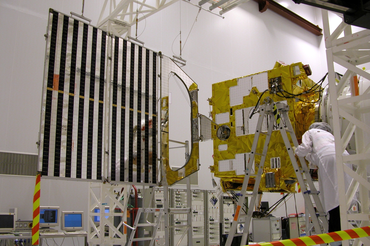

Installation eines Solarzellenauslegers im September 2005
