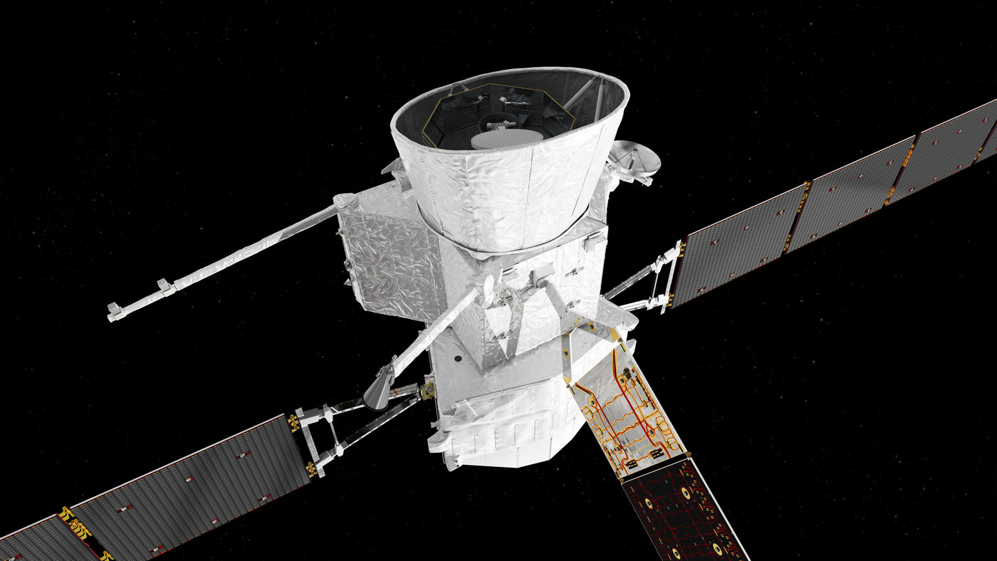

Forscher des MPS tragen zu insgesamt vier der 16 Instrumente bei, von denen allerdings nicht alle beim Vorbeiflug zum Einsatz kommen. Grund dafür ist die Konfiguration während des siebenjährigen Anflugs zum Merkur. BepiColombo besteht aus zwei autonomen Sonden, dem europäischen Mercury Planetary Orbiter (MPO) und dem japanischen Mercury Magnetospheric Orbiter (MMO, auch genannt Mio), die derzeit huckepack und auf einander gestapelt auf dem sogenannten Transfermodul reisen. Die obere Sonde MMO umgibt zudem ein Sonnenschutzschild. Am Merkur angekommen werden sich beide Sonden vom Transfermodul und voneinander trennen und dann den Planeten auf jeweils eigenen Flugbahnen umrunden.
Während des siebenjährigen Anflugs zum Merkur gleicht BepiColombo einer Art „Raumsonden-Stapel“. Das Transfermodul (unten) sorgt für die Energieversorgung und den Antrieb während der Anreise. Es hat keine wissenschaftliche Funktion. Huckepack auf dem Transfermodul reisen die Sonden MPO (Mitte) und MMO (oben). MMO ist zudem von einem zylinderförmigen Sonnenschutzschild umgeben.
(Bild: ESA/ATG medialab)
Derzeit ist die Sicht einiger Instrumente jedoch verstellt oder zumindest stark eingeschränkt. Die Instrumente MIXS (Mercury Imaging X-Ray Spectrometer) und BELA (BepiColombo Laser-Altimeter) etwa, die das MPS mitentwickelt hat, befinden sich an der Unterseite von MPO. Diese ist in der aktuellen Konfiguration mit dem Transfermodul verbunden, so dass keines der Instrumente Messungen durchführen kann. Besser ergeht es den Instrumenten MPPE und SERENA. MPPE, für den das MPS das Massenspektrometer MSA (Mass Spectrum Analyzer) entwickelt hat, gehört zur wissenschaftlichen Nutzlast der japanischen Sonde MMO und thront somit sozusagen ganz oben auf dem Raumsonden-Stapel aus Transfermodul, MPO und MMO. Allerdings schränkt der Sonnenschutzschild die Sicht ein. Die Ionenkamera PICAM (Planetary Ion Camera) des Experimentes SERENA genießt von der Oberseite des MPO einen unverstellten Rundumblick.
