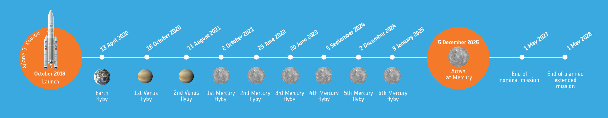

Flugplan von BepiColombo
(Bild: ESA)

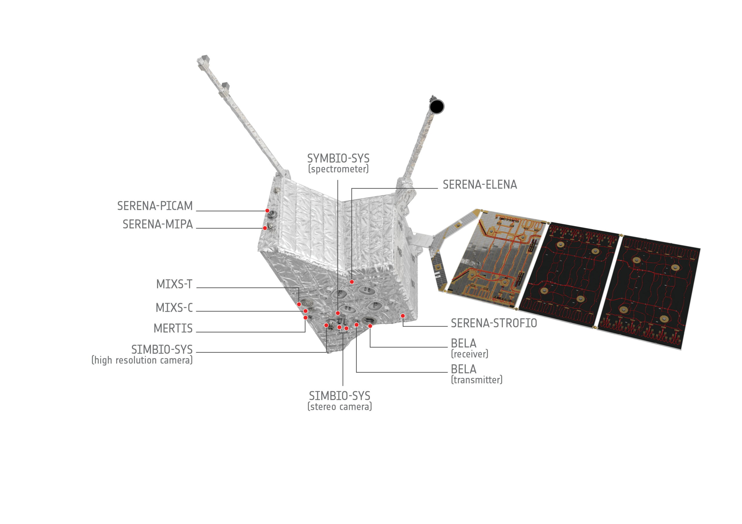

Mercury Planetary Orbiter (MPO)
(Bild: ESA)

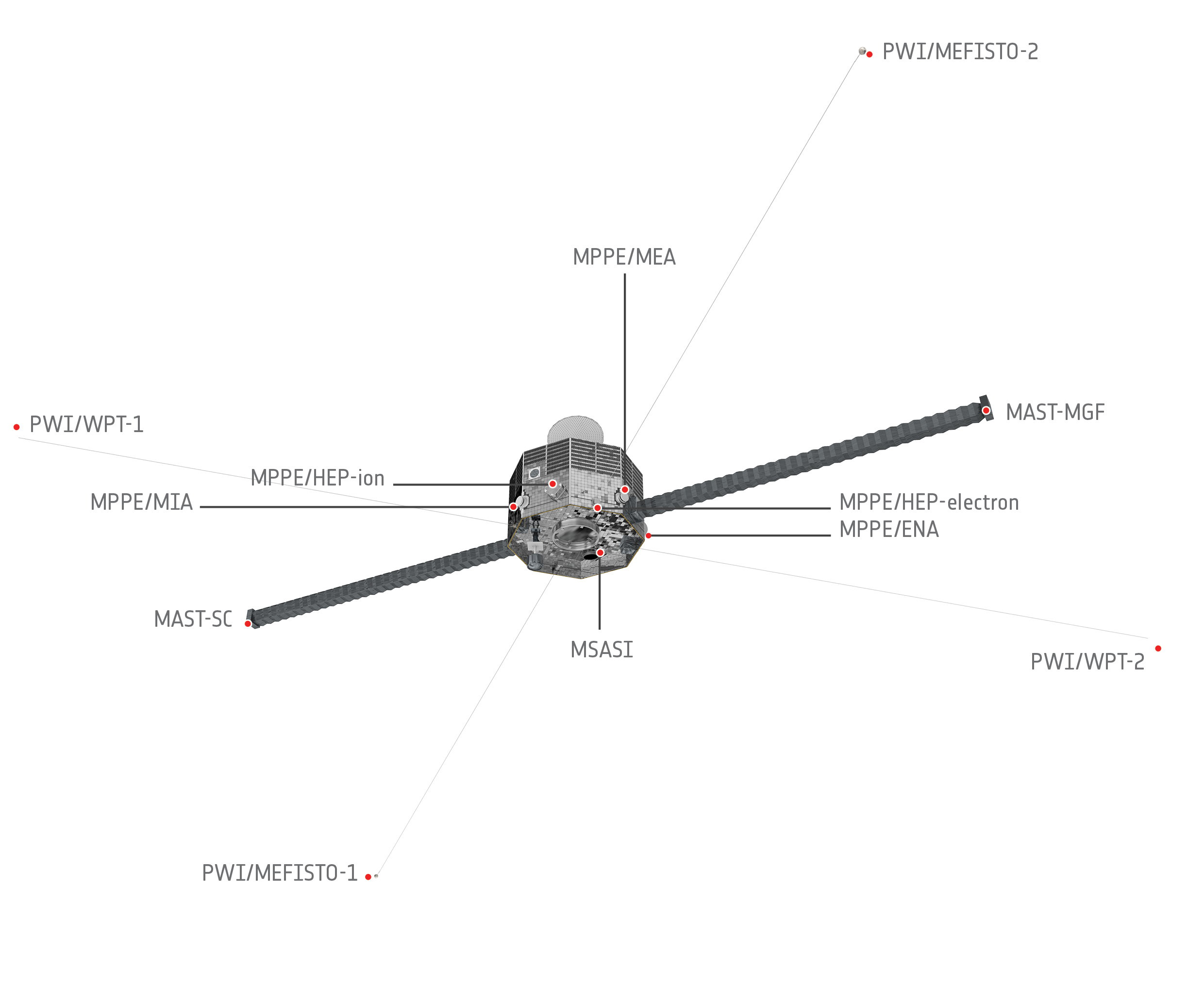

Mercury Magnetospheric Orbiter (MMO)
Stabilisierung: 15 U/min spin-stabilisiert
Umlaufbahn: Polare Umlaufbahn, Dauer 9,3 h 590 × 11 640 km

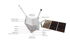

Mercury Planetary Orbiter (MPO):
BepiColombo Laser Höhenmesser (BELA)
Erfassung der Topographie des Merkurs, um ein Modell des Geländes zu erstellen.
Italian Spring Accelerometer (ISA)
Beschleunigungsmesser, seine Daten dienen mit anderen Instrumenten zur Charakterisierung der inneren Struktur des Merkurs und zur Überprüfung Einsteins Allgemeiner Relativitätstheorie.
Magnetic Field Investigation (MPO-MAG)
Messung des Magnetfeldes des Merkur (seine Magnetosphäre und wie diese mit dem Sonnenwind interagiert) um zu verstehen wie dieses erzeugt und aufrechterhalten wird und damit die innere Struktur und Entwicklung des Planeten besser zu verstehen.
Mercury Radiometer and Thermal Imaging Spectrometer (MERTIS)
Infrarotdetektor und -spektrometer, dient der Erforschung der Oberflächenzusammensetzung und Mineralogie des Merkurs (wichtig für das Verständnis der Planetenentstehung).
Mercury Gamma-ray and Neutron Spectrometer (MGNS)
Das Hauptziel des Gamma und Neutron Spektrometers ist die elementare Zusammensetzung unterscheidbarer Regionen über die gesamte Oberfläche des Merkur zu bestimmen.
Mercury Imaging X-ray Spectrometer (MIXS)
Röntgenspektrometer zur Messung der Fluoreszenz-Röntgenstrahlung um die atomare Oberflächenzusammensetzung des Merkurs mit hoher räumlicher Auflösung abzubilden.
Mercury Orbiter Radio science Experiment (MORE)
Ka-Band-Transponder. Experiment um die Größe, die innere Struktur und den physikalischen Zustand des Kerns zu erforschen.
Probing of Hermean Exosphere by Ultraviolet Spectroscopy (PHEBUS)
Ein Ultraviolett-Spektrometer, es soll dazu dienen die Zusammensetzung, Dynamik und Eigenschaften von Merkurs Exosphäre zu verstehen und nach möglichem Wassereis in Kratern an den Polen zu suchen.
Search for Exosphere Refilling and Emitted Neutral Abundance (SERENA)
Ein Teilchendetektor und -spektrometer, es soll untersuchen wie Gas innerhalb und zwischen verschiedenen Regionen des Merkurs und seiner kosmischen Umgebung (Oberfläche, Exosphäre, Magnetosphäre, Sonnenwind) interagiert.
Spectrometers and Imagers for MPO BepiColombo Integrated Observatory System (SYMBIO-SYS)
Kamerasystem für Stereo-, Hochauflösungs- und Multispektralaufnahmen um die Geologie, das Alter, die Geophysik und die Zusammensetzung der Merkuroberfläche abzubilden und spektral zu untersuchen und mögliche Anzeichen auf Vulkanismus und Tektonik zu erforschen.
Solar Intensity X-ray Spectrometer (SIXS)
Röntgen- und Partikeldetektoren um die Umgebung des Merkurs kontinuierlich zu überwachen und Partikel zu beobachten, die von der Sonne kommen (Röntgenstrahlen).
Mercury Magnetometer (MMO-MAG)
Magnetometer zur Charakterisierung der magnetischen Umgebung des Merkurs und der Wechselwirkungen zwischen dem Magnetfeld, der Magnetosphäre und dem Sonnenwind.
Mercury Plasma Particle Experiment (MPPE)
Plasmapartikel-Experiment (MPPE) um das Material in der Magnetosphäre des Merkurs zu erforschen (hochenergetische und niederenergetische Partikel).
Mercury Plasma Wave Instrument (PWI)
Instrument um die Struktur und Dynamik der Magnetosphäre zu analysieren.
Mercury Sodium Atmospheric Spectral Imager (MSASI)
Instrument um den Natriumgehalt der Atmosphäre des Merkurs in der Exosphäre zu untersuchen.
Mercury Dust Monitor (MDM)
Instrument um die Menge und Verteilung von Staub in der Umlaufbahn des Merkurs zu beobachten.
