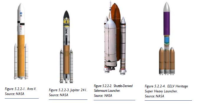

Das Komitee sieht 65-70 Tonnen als minimale Nutzlast an, die eine Schwerlastrakete haben sollte. Kleinere Trägerraketen werden aufgrund der Anzahl der “kritischen” Flüge als zu riskant bewertet. Damit ist gemeint, dass zum Beispiel im aktuellen Constellationprogramm Orion, EDS und Mondlander auf drei verschiedenen Starts teilweise ohne Treibstoff transportiert werden müssten, um auf aktuellen Trägerraketen transportiert zu werden. Anschließend müssten Mondlander oder EDS noch mit einem Tanker oder an einem Depot nachgetankt werden. Wenn einer der drei Flüge fehlschlägt, kann die Mondmission nicht stattfinden oder muss verschoben werden.
Das Komitee hat daher vier verschiedene Trägersystem in Betracht gezogen:
Ares V hat eine Nutzlastkapazität von ca. 160 Tonnen und besteht aus zwei 5,5-Segment-Feststoffboostern und 6 Triebwerken der RS-68-Familie. Er würde zusammen mit Ares I im aktuellen Constellationprogramm benutzt werden. Zusammen kommen Ares I und V auf eine Nutzlastkapazität von ca. 185 Tonnen.
Ares V lite ist eine leicht veränderte Variante der Ares V mit nur 140 Tonnen Nutzlastkapzität. Diese Version wäre für bemannte Flüge qualifiziert, da sie als Crewrakete für Orion fungiert. Ares V lite verfügt nur über 5 RS-68-Triebwerke und zwei 5-Segment-Booster. Ares V lite würde nur im Doppelstart betrieben werden und käme so bei zwei Starts auf eine Kapazität von 280 Tonnen pro Mission.
Bei den Shuttle-abgeleiteten Trägerraketen hat das Komitee zwei Varianten untersucht: Die eine ist der “Side-Mount”, ein dem Space Shuttle sehr ähnliches System, bei dem der Orbiter durch einen Frachtcontainer ersetzt wird. Die Nutzlastkapzität läge bei 90-100 Tonnen. Als Alternative kommt die Jupiter 241 vom DIRECT-Konzept in Frage. Sie kann 100-110 Tonnen in den Orbit transportieren. Für eine Mondmission würden drei Starts dieser Raketen benötigt. Das Komitee weist darauf hin, dass der Side-Mount weniger Wachstumspotential hat und sehr unsicher für den Crewtransport ist.
Eine EELV-abgeleitete Trägerrakete ist die letzte vorgeschlagene Variante. Diese Trägerrakete hätte eine Nutzlastkapazität von ca. 75 Tonnen, z.B. Atlas 5 Phase 2 Heavy.

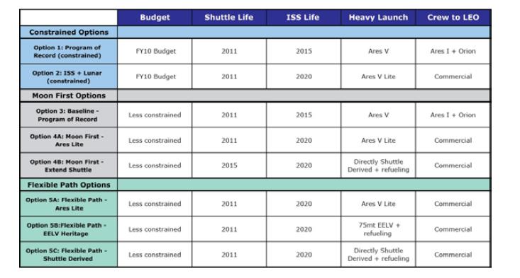

Die Optionen
Das Komitee hat acht Optionen vorgeschlagen. Dabei kommen die ersten beiden mit dem aktuellen NASA-Budget für bemannte Raumfahrt aus, die restlichen sechs benötigen auf längere Sicht 3 Milliarden Dollar mehr pro Jahr.
Aktuelles Budget:
  • Option 1: Mond, Constellation-Programm bei aktuellem Budget, ISS bis 2015
  • Option 2: ISS-fokussiert, Ares V lite, kommerzieller Crewtransport, ISS bis 2020
Erhöhtes Budget:
  • Option 3: Mond, Constellation-Programm mit erhöhtem Budget, ISS bis 2015
  • Option 4A: Mond, Ares V lite, kommerzieller Crewtransport, ISS bis 2020
  • Option 4B: Mond, Shuttle-abgeleitete Trägerrakete, kommerzieller Crewtransport, ISS bis 2020
  • Option 5A: “flexible path”, Ares V lite, kommerzieller Crewtransport, ISS bis 2020
  • Option 5B: “flexible path”, EELV Trägerrakete, kommerzieller Crewtransport, ISS bis 2020
  • Option 5C: “flexible path”, Shuttle-abgeleitete Trägerrakete, kommerzieller Crewtransport, ISS bis 2020

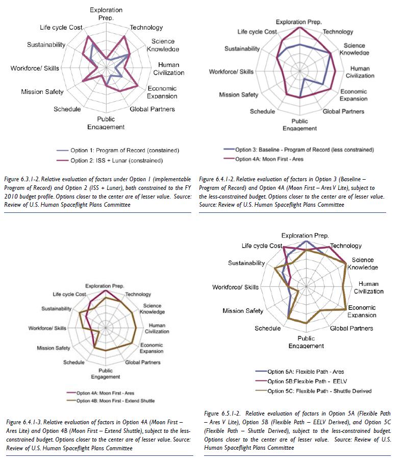

HSF-Komitee
Wertungen der verschiedenen Optionen (Bild: HSF-Komitee)
Bei den ersten beiden Optionen kann aufgrund von Geldmangel keine signifikante Exploration in den nächsten 20 Jahren stattfinden. Daher ist eine Budgeterhöhung zwingend notwendig. Alle Mondszenarien lassen eine bemannte Rückkehr zum Mond ab ca. 2025 zu, bei den “flexible path”-Optionen ist ein NEO etwa zur gleichen Zeit erreichbar, Marsflyby und Marsmonde ein paar Jahre später. Die Optionen wurden nach verschiedenen Kriterien bewertet. Diese sind Explorationsvorbereitung, technologische Innovation, wissenschaftliche Erkenntnisse, menschliche Zivilisation, ökonomische Expansion, internationale Partnerschaften, öffentliche Begeisterung, Risiken im Zeitplan, Herausforderungen an die Missionsicherheit, Einfluss auf die Raumfahrtbeschäftigten, programmatische Nachhaltigkeit und Lebenszykluskosten Die Wertungen sind in der nebenstehenden Grafik sichtbar.
