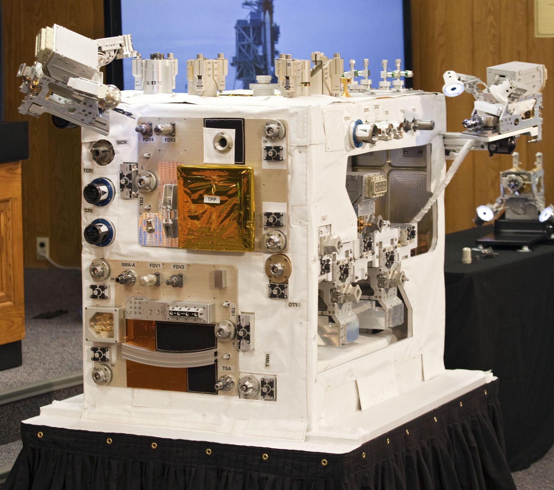

Das entsprechende Equipment war beim letzten Shuttle-Flug STS 135 im Sommer 2011 zur ISS gebracht worden. Es besteht im Wesentlichen aus einer quaderförmigen Apparatur mit Einfüllstutzen, die mit Muttern, Kappen und Sicherungsdrähten versehen sind. Außerdem sind auch die erforderlichen Spezialwerkzeuge Bestandteile der Robotic Refueling Mission (RRM).
Für die Operationen wurde die am Ende des Stationsmanipulators angebrachte Erweiterung DEXTRE (Special Purpose Dexterous Manipulator) verwendet, was etwa Spezialmanipulator für Geschicklichkeit erfordernde Aufgaben bedeutet. Er verfügt über zwei Arme, an denen unterschiedliche Werkzeuge angebracht werden können. Diese trägt er normalerweise in einer dafür vorgesehenen Vorrichtung bei sich. Die für die Betankungssimulation erforderlichen Tools wurden allerdings nur für diese Aufgabe konstruiert und zur Station gebracht.
