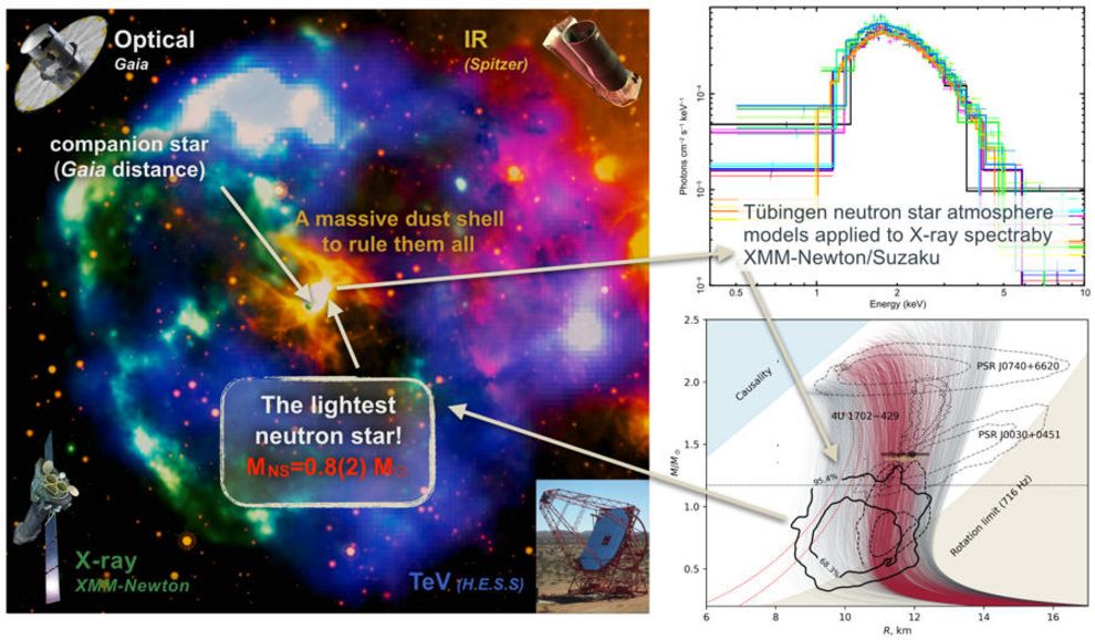

Links: Falschfarbenbild des Supernovaüberrests HESS J1731-347. Im Zentrum steht der Neutronenstern, der Röntgenstrahlen emittiert und so vom Röntgenteleskop XMM-Newton beobachtet werden konnte. Dort ist mitten in der Staubhülle auch der Begleitstern zu finden, der vom Gaia-Teleskop beobachtet wurde. Gemessen wurden alle Arten von unsichtbarem Licht vom Infrarot (orange; Spitzer-Teleskop) bis zur Röntgenstrahlung (grün, XMM-Newton-Teleskop) und dem ultrahochenergetischen TeV-Band (blau; H.E.S.S.-Teleskope). Rechts: Hochauflösende Röntgenspektren des Neutronensterns aus Messungen der Teleskope XMM-Newton und Suzaku, die in die Bestimmung der Sternmasse eingingen. (Abbildungen: Institut für Astronomie und Astrophysik/Universität Tübingen)

Der Neutronenstern im Zentrum des Supernovaüberrests HESS J1731-347 war einer von einer Handvoll von Objekten, die bei Messungen der Gammastrahlung mit den H.E.S.S.-Teleskopen in Namibia entdeckt und anschließend durch Röntgenteleskope aus dem All untersucht wurden, berichtet Doroshenko. „Erst dadurch wurde der sich abkühlende Neutronenstern sichtbar“, setzt Gerd Pühlhofer hinzu. Die Besonderheit dieses Objekts ist, wie das gleiche Forschungsteam bereits früher festgestellt hatte, dass es mit einem weiteren Stern physikalisch verbunden ist. Er beleuchtet die Staubhülle um den Neutronenstern und taucht sie in infrarotes Licht. Der Begleitstern wurde kürzlich durch das Gaia-Weltraumteleskop der Europäischen Raumfahrtagentur beobachtet, was dem Forschungsteam eine akkurate Entfernungsmessung zu beiden Objekten lieferte. Bei der Gaia-Mission wird der Himmel hochgenau dreidimensional optisch durchmustert. „Dadurch konnten wir vorherige Ungenauigkeiten beheben und unsere Modelle verbessern. Masse und Radius des Neutronensterns ließen sich viel genauer bestimmen, als es bisher möglich war“, erklärt Valery Suleimanov aus der Theoretischen Astrophysik.
Noch sei nicht klar, wie sich das ungewöhnliche Objekt gebildet hat. Auch gebe es Zweifel, ob es sich tatsächlich um einen Neutronenstern handelt oder ob das Objekt Kandidat für ein noch viel exotischeres Objekt ist, das aus seltsamer Quark-Materie besteht, sagt Andrea Santangelo und setzt hinzu: „Das ist aktuell der vielversprechendste Quarkstern-Kandidat, den wir bisher kennen, auch wenn seine Eigenschaften mit denen eines ‚normalen‘ Neutronensterns übereinstimmen.“ Doch selbst in dem Fall, dass es sich bei dem Objekt im Zentrum von HESS J1731-347 um einen Neutronenstern handele, bleibe es ein besonders interessantes Objekt. „Es erlaubt uns, den noch unerforschten Teil des Parameterraums in der Masse-Radius-Ebene von Neutronensternen zu untersuchen. So erhalten wir wertvolle Hinweise auf die Zustandsgleichung der dichten Materie, mit der sich ihre Eigenschaften beschreiben lassen“, schließt Santangelo.
