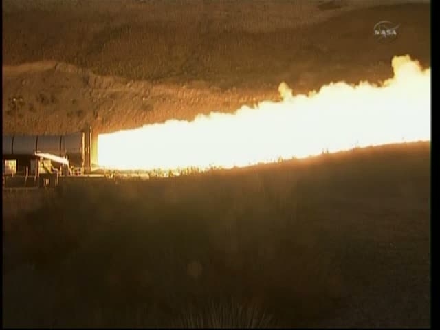

Am Dienstag, dem 31. August 2010, testeten die US-amerikanische Weltraumbehörde NASA und der Hersteller des Feststoffmotors ATK zum zweiten Mal einen Fünfsegmentbooster, wie er zur Verwendung in der Ares-I-Rakete des Constellation-Programms vorgesehen war.
Ein Beitrag von Thomas Weyrauch. Quelle: NASA, NASA-TV.
(Bild: NASA-TV)
Für den Brennversuch im Teststand T-97 (Large Motor Static Firing Test Facility, Einrichtung für statische Brenntests großer Motore) auf dem Testgelände des Motorherstellers ATK in Promontory nördlich von Salt Lake City war der Fünfsegmentbooster in waagerechter Lage eingebaut. Der DM-2 genannte Feststoffbooster (DM steht für “Development Motor” oder auch “Demonstration Motor”) wurde am 31. August 2010 gegen 17:27 Uhr MESZ gezündet und brannte dann rund zwei Minuten. Daten zum erzielten Schub, zum Verhalten der Schubvektorsteuerung, zum erzeugten Lärm und entstehenden Vibrationen wurden aufgezeichnet. Mehr als 760 Sensoren erfassten die gewünschten Informationen zu 53 verschiedenen Testthemen. Noch nie zuvor war ein Booster diese Formats mit derartig viel Messtechnik ausgerüstet in einem Test betrieben worden.
Während des statischen Brennversuchs des zur Simulation von Startbedingungen bei kühlem Wetter vorher auf rund 4,5 Grad Celsius heruntergekühlten Motors sollte ein Schub von umgerechnet mehr als 16.000 Kilonewton erzeugt werden. Eine vorläufige Bewertung der beim Test gewonnenen Daten geht davon aus, dass sich der Fünfsegmentbooster im Test hervorragend verhalten hat, wurde in der Pressekonferenz nach dem Test mitgeteilt. Die in dem Booster verwendeten Segmentgehäuse waren zuvor bei zusammen 59 Missionen des Shuttle-Programms zum Einsatz gekommen.
