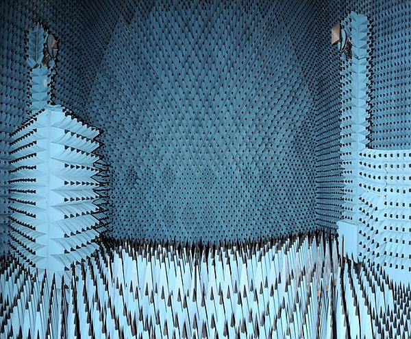

Antennentestkammer mit Pyramidenabsorbern im SAC der ISRO
(Bild: ISRO SAC)
Brand-beschleunigend wirkten sich (anwendungsbezogen nicht unüblich) mit Graphit getränkte Formteile aus Polyurethanschaumstoff („PU-Schaum“, „U-Foam“) zur Absorption von Mikrowellen an Wänden, Böden und Decken des Antennentestzentrums aus. Sogenannte Pyramidenabsorber verwandeln auftretende Energie in Wärme. Werden sie mit zu starker Sendeleistung oder mit gewisser Leistung zu lange bestrahlt, können sie durchaus in Brand geraten. Entsprechende Zwischenfälle sind nicht unbekannt.
