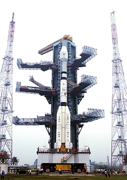

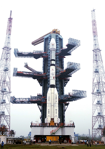

Nach dem Start vom Satish Dhawan Space Centre auf der Insel Sriharikota an Indiens Südküste um 11:34 Uhr MEZ (16:04 Uhr Ortszeit) arbeitete die dreistufige GSLV-Rakete ersten offiziellen Angaben der indischen Raumfahrtorganisation (ISRO) zufolge 47 Sekunden lang wie vorgesehen. Dann kam es zu einer Unterbrechung der Verbindung zwischen dem Flugcomputer der Rakete und den Stellgliedern zur Lenkung der Rakete in den vier flüssigkeitsbetriebenen seitlichen, L40H genannten Zusatzantrieben der ersten Stufe. Ungelenkt folgte die Rakete noch bis zur 50. Flugsekunde der geplanten Bahn, danach traten größere Abweichungen auf. In Folge einer deutlichen Schrägstellung der Rakete in Bezug auf ihre Flugrichtung begann das Projektil auseinanderzubrechen. Die Videoaufzeichnungen des Fehlstarts legen nahe, dass zunächst die Nutzlast mit GSAT 5P unter ihrer Verkleidung mit einem Durchmesser von 4 Metern und die in Russland gebaute Raketenoberstufe abbrachen. Wenige Sekunden später erfolgten weitere Desintegrationsereignisse, in deren Folge auch ein Selbstzerstörungsmechanismus zum Einsatz kam. Nach Angaben der ISRO wurde die Selbstzerstörung der Rakete in einer Höhe von rund 8 Kilometern in der Flugsekunde 63 aktiviert. Die Radarverfolgung der Trümmer spricht laut ISRO dafür, dass sie ins Meer fielen.
