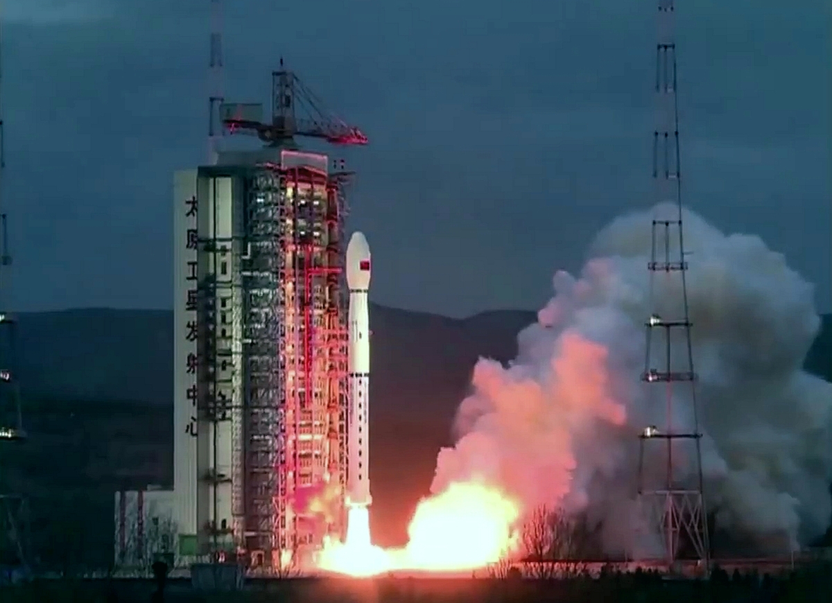

Der chinesische Ozeanbeobachtungssatellit HaiYang 2B gelangte am 24. Oktober 2018 in den Weltraum. Der Start erfolgte vom Satellitenstartzentrum Taiyuan (Taiyuan Satellite Launch Center, TSLC) aus.
Ein Beitrag von Axel Nantes. Quelle: CAS, CASC, CCTV, CEOS, NSOAS, Xinhua.
Befördert wurde der Satellit von einer dreistufigen Rakete des Typs Langer Marsch 4B (LM-4B). Es war nach Angaben aus China der 288. Start einer Rakete mit dem Namensbestandteil Langer Marsch. Im Jahr 2018 war es bereits der 29. Start eines Raumfahrtträgers aus China. Er erfolgte am 25. Oktober 2018 um 6:57 Uhr Pekinger Zeit, das ist 22:57 Uhr Weltzeit (UTC) am 24. Oktober 2018.

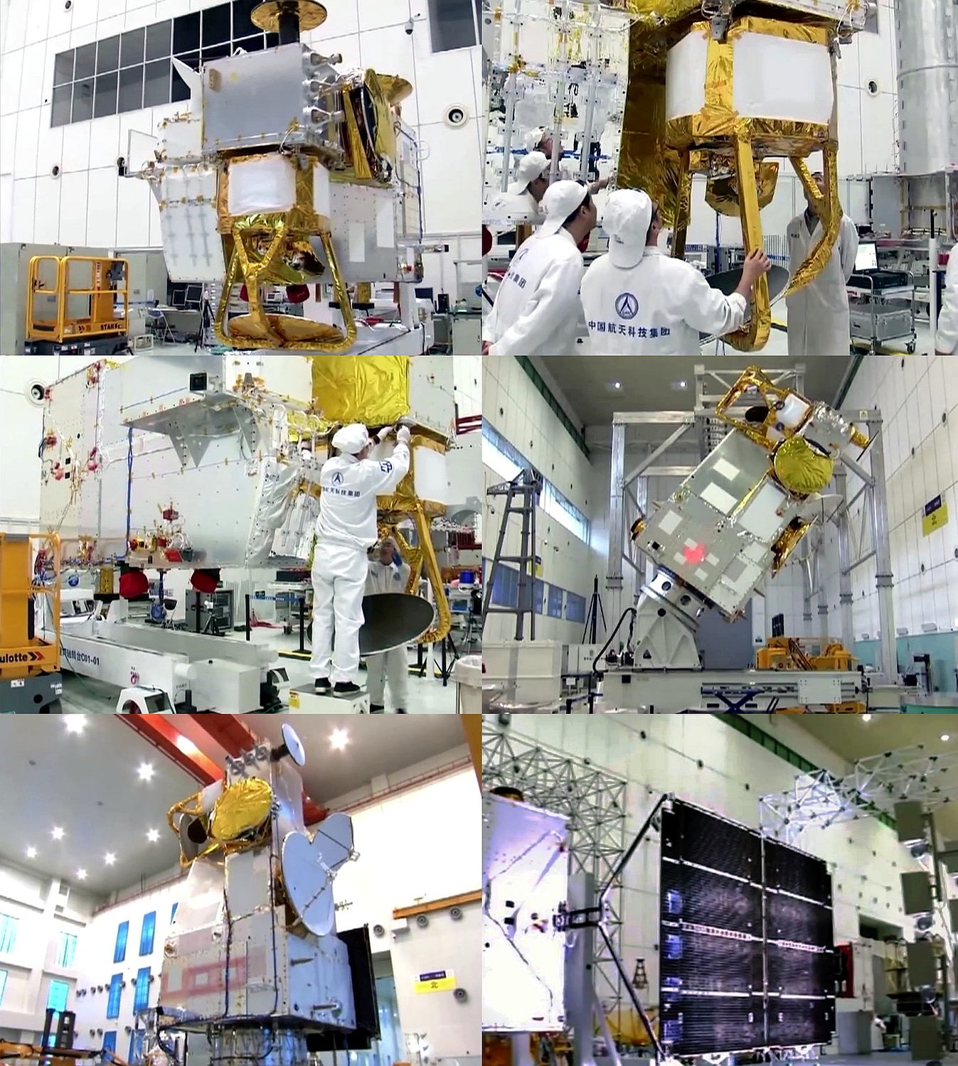

Der neue dreiachsstabilisierte Erdtrabant wurde von der Aerospace Dongfanghong Satellite Co., Ltd., einer Tochter der CASC (China Aerospace Science & Technology Corporation) gebaut. Er basiert auf dem Satellitenbus CAST968. Als Arbeitsorbit ist ein annähernd kreisförmiger, sonnensynchroner in 973 Kilometern über der Erde vorgesehen. Die Startmasse des Satelliten lag im Bereich von 1.500 Kilogramm, seine Auslegungsbetriebsdauer beträgt fünf Jahre.
Die größte Antenne an Bord von HaiYang 2B ist die seines Radarhöhenmessers. Der Durchmesser der Antenne beträgt nach Angaben der chinesischen Akademie der Wissenschaften 1,3 Meter. Die Antenne wird verwendet, um Signale im C-Band (Frequenz 5,25 GHz, Bandbreite 320 MHz, Sendeleistung 20 Watt) und Ku-Band (Frequenz 13,58 GHz, Bandbreite ebenfalls 320 MHz, Sendeleistung 10 Watt) zu senden und zu empfangen.
Gegenüber dem Vorseriensatellit ist HaiYang 2B in einigen Punkten technisch verbessert worden. Unter anderem besitzt HaiYang 2B zwei hochgenaue Rubidium-Uhren. Die Atomuhren soll der Satellit bei der Erzeugung der Messsignale seiner Instrumente, letztlich also zur Verbesserung der Datenqualität, nutzen. Die Uhren liefern ein 50Mhz-Signal, das als Grundlage zur Hochfrequenzerzeugung dient. Insbesondere der Radarhöhenmesser soll von den Atomuhren profitieren.
Bei Höhenmessungen sollte die innerhalb eines Jahres entstehende Messungenauigkeit unterhalb von 0,1 Millimeter bleiben. Die Gesamtdrift über die Auslegungsbetriebsdauer von fünf Jahre würde dann nicht größer als 0,5 Millimeter. Theoretisch würde daher ein Kalibrierungsprozess am Beginn der Auslegungsbetriebsdauer ausreichen. HaiYang 2A nutzt dagegen Zeitinformationen aus Navigationssatellitensignalen und übliche Quarzoszillatoren (Schwingquarze) an Bord, die bei gleicher Anwendung eine geringere Stabilität und größere Drift aufweisen, weshalb periodische Kalibrierungsprozesse erforderlich sind.
Zusätzlich befindet sich eine AIS-Nutzlast an Bord von HaiYang 2B. AIS steht für Automatic Identification System, dementsprechend kann HaiYang 2B Identifikationssignale von Seeschiffen mit entsprechender Senderausstattung empfangen und weiterleiten. Außerdem besitzt der Satellit noch ein System zum Empfang, zur Speicherung und Weiterleitung von Daten von Mess-Bojen in den Weltmeeren (buoy measurement data collection, DCS).
