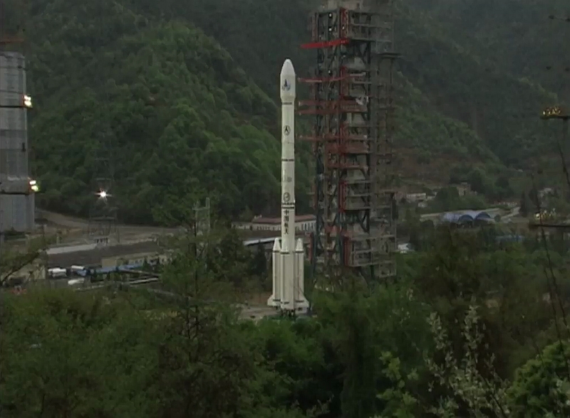

CZ-3B/G2 mit Shijian 13 auf der Rampe Nr. 2 des XSLC
Befördert wurde der Kommunikationssatellit von einer dreistufigen Rakete des Typs Langer Marsch 3B/G2 (LM-3B/G2) bzw. Chang Zheng-3B/G2 (CZ-3B/G2). Die Variante 3B/G2 absolvierte hier ihre 21. Mission.
Die staatliche chinesische Nachrichtenagentur Xinhua spricht vom 246. Start einer Rakete mit dem Namensbestandteil Langer Marsch insgesamt. Im Jahr 2017 war es der vierte Start eines Raumfahrtträgers aus China. Verwendet wurde das Projektil mit der Seriennummer Y43.
CZ-3B/G2 mit Shijian 13 hat gezündet und abgehoben.

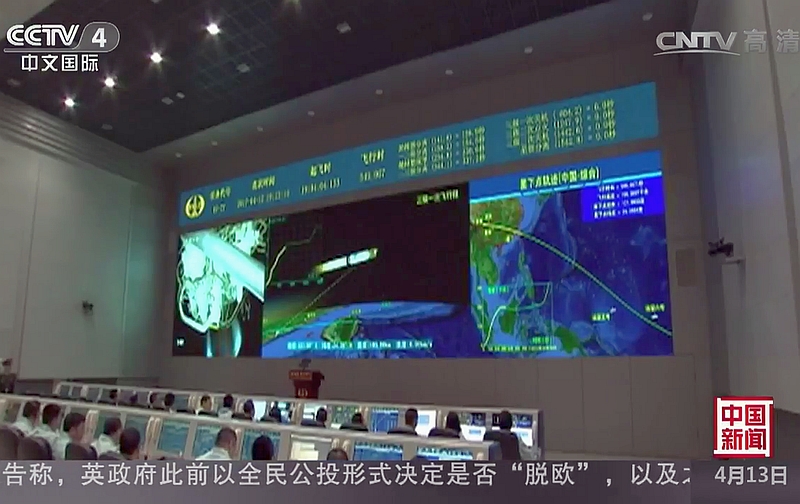

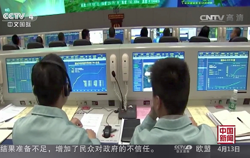

im Startkontrollzentrum

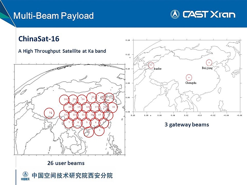

Die Kommunikationsnutzlast des neuen Erdtrabanten kann im Ka-Band 26 unterschiedliche Ausleuchtzonen bedienen. Adressiert wird sowohl Festlandchina als auch die umgebenden Seegebiete. Der insgesamt mögliche Datendurchsatz soll sich im Bereich von 20 Gigabit pro Sekunde (Gbit/s bzw. Gbps) bewegen. Damit besitzt der Satellit alleine laut Xinhua eine höhere Kapazität als alle bisherigen chinesischen Kommunikationssatelliten zusammen.
die Ausleuchtzonen von Shijian 13 alias ChinaSat 16
