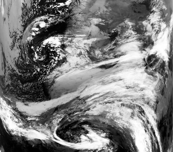

Feng Yun 3A, 3B und 3C gehören zur zweiten Generation chinesischer Wettersatelliten auf polaren Umlaufbahnen. Gegenüber älteren können sie ihre Beobachtungen auf einer größeren Zahl unterschiedlicher Frequenzen tätigen, und Bilder mit verbesserter Auflösung liefern. Sie messen unter anderem Temperatur und Feuchtigkeitsgehalt der Luft, erfassen die Wolkenbedeckung und bestimmen die Intensität vom Erdboden reflektierter Strahlung.
Infrarot-Wolkenbild von Feng Yun 3C
(Bild: Chinesische Akademie der Wissenschaften)
