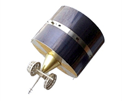

Satellit vom Typ Feng Yun 2 – künstlerische Darstellung
(Bild: NSMC)

Der Satellit mit einem trommelförmigen Hauptkörper mit 2,1 Metern Durchmesser war spinstabilisiert und drehte sich nominell mit 98 Umdrehungen pro Minute. Der Hauptkörper des Satelliten ist 2,1 Meter lang, mit dem aufgesetzten, entdrallten Antennenmast insgesamt rund 4,5 Meter. Die Startmasse von Feng Yun 2D betrug nach Angaben des NSMC sowie der Weltorganisation für Meteorologie (World Meteorological Organization, WMO) rund 1.380 Kilogramm, als Leermasse des Satelliten werden 680 Kilogramm genannt.
Auf der Zylinderwand des Satelliten sind die zur Gewinnung elektrischer Energie verwendeten Solarzellen aufgebracht, welche die Satellitensysteme mit 300 Watt elektrischer Leistung versorgen konnten. Zur Stromspeicherung kam ein gegenüber den Testsatelliten von 17 auf 25 Amperestunden Kapazität erweiterter Akkumulatorensatz zum Einsatz.
