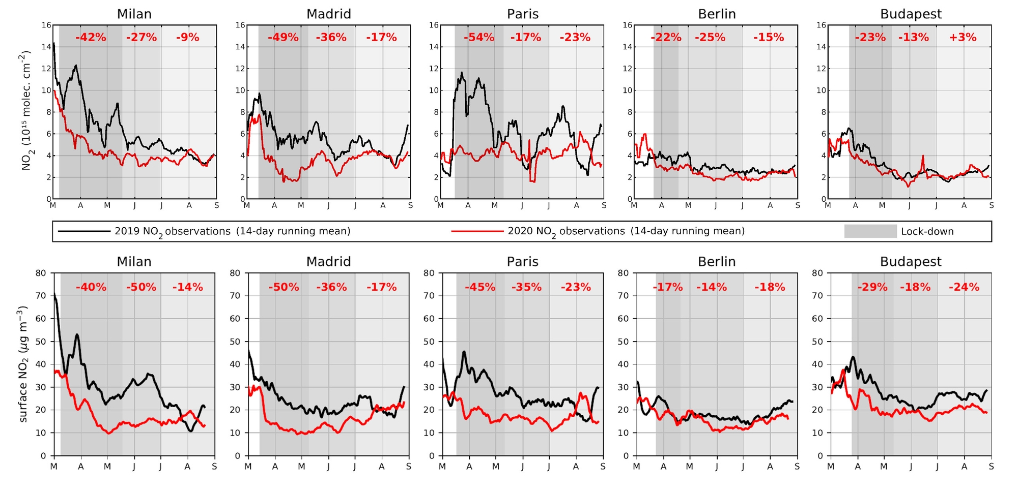

Die nachstehende Grafik zeigt die Durchschnittswerte der Stickstoffdioxidkonzentrationen in den fünf europäischen Großstädten Mailand, Madrid, Paris, Berlin und Budapest. Das obere Panel veranschaulicht die Konzentrationen im Jahr 2019 im Vergleich zu 2020 unter Verwendung von Sentinel-5P-Daten, während das untere Panel In-situ-Beobachtungen aufzeigt.
Stickstoffdioxid-Konzentrationen über europäischen Großstädten wurden beobachtet.
(Bild: contains modified Copernicus Sentinel data (2019-20), processed by KNMI/BIRA-IASB)
Die Grautöne kennzeichnen den Zeitraum der COVID-19-Maßnahmen im Jahr 2020, wobei schrittweise von strengen (dunkelgrau) zu lockeren (hellgrau) Maßnahmen übergegangen wird. Die rot dargestellten Prozentsätze veranschaulichen die Reduzierung im Jahr 2020 im Vergleich zu 2019 im gleichen Zeitraum.
Die Daten zeigen, dass der stärkste Rückgang von 40-50 % in der ersten Phase des Lockdowns in Südeuropa, insbesondere in Spanien, Italien und Frankreich zu verzeichnen war. Im Juli und August 2020 lagen die Konzentrationen immer noch 10 % bis 20 % unter den Werten vor der COVID-19-Pandemie.
Bas Mijling, Atmosphärenforscher am KNMI: “Die in Berlin durchgeführten Quarantänemaßnahmen führten zu einem Rückgang von etwa 20 % mit kleinen Abweichungen bis August 2020. In Osteuropa waren die Auswirkungen der Maßnahmen im Allgemeinen weniger dramatisch als in Südeuropa und in Frankreich, wo während der strengen Maßnahmen im März und April ein Rückgang von etwa 40-50 % beobachtet wurde.

Jenny Stavrakou, Atmosphärenwissenschaftlerin am BIRA-IASB, fügt hinzu: “Der Einfluss der Meteorologie auf die Stickstoffdioxid-Beobachtungen könnte erheblich sein und sollte nicht übersehen werden. Deshalb ist es notwendig, Daten über längere Zeiträume zu analysieren, um den Einfluss menschlicher Aktivitäten auf die Beobachtungen besser abschätzen zu können”.
Sie fährt fort: “Für den Vergleich der Monatsmittelwerte von 2019 und 2020 schätzen wir, dass eine Messunsicherheit von etwa 15-20 % bezüglich der durch COVID-19 ausgelösten Reduktion besteht. Durch den Vergleich der satellitengestützten und bodengestützten Daten über die Verringerung der Stickstoffdioxidkonzentrationen in verschiedenen Städten finden wir eine zufriedenstellende Übereinstimmung der Unterschiede, die innerhalb der durch die meteorologischen Schwankungen ausgelösten Messunsicherheiten liegen.

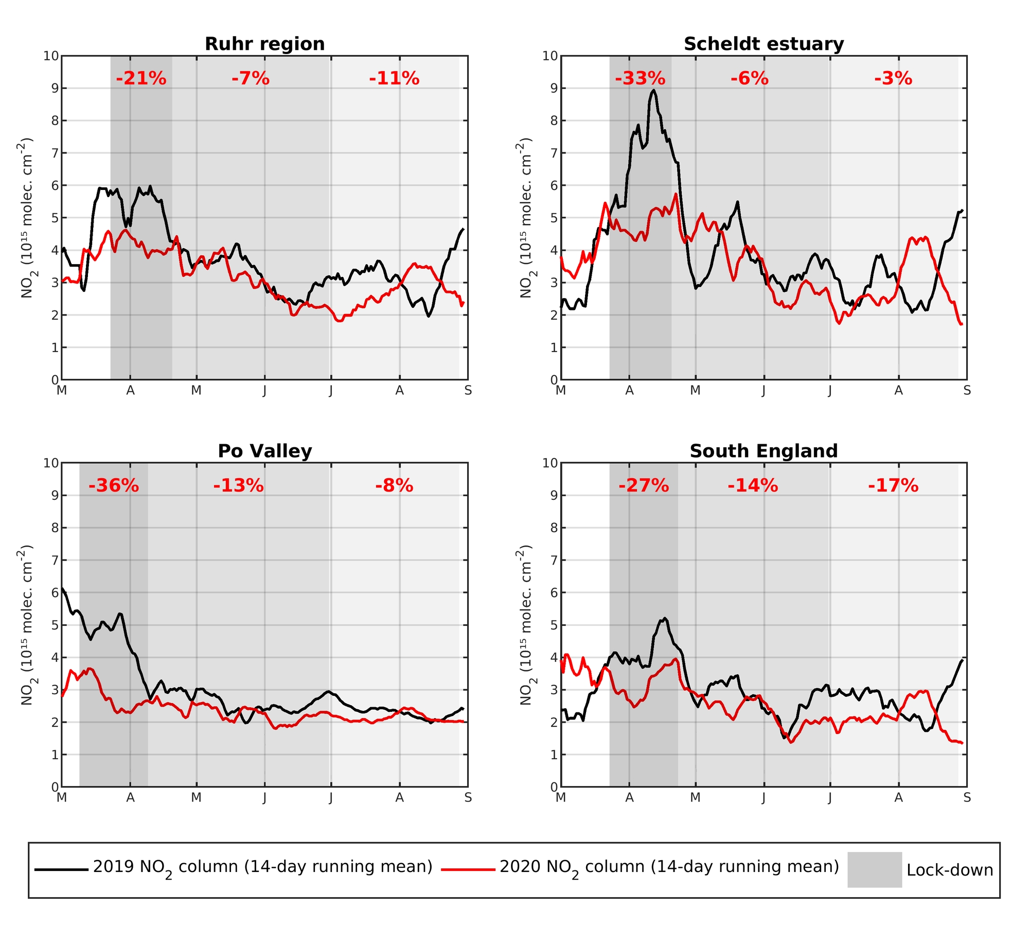

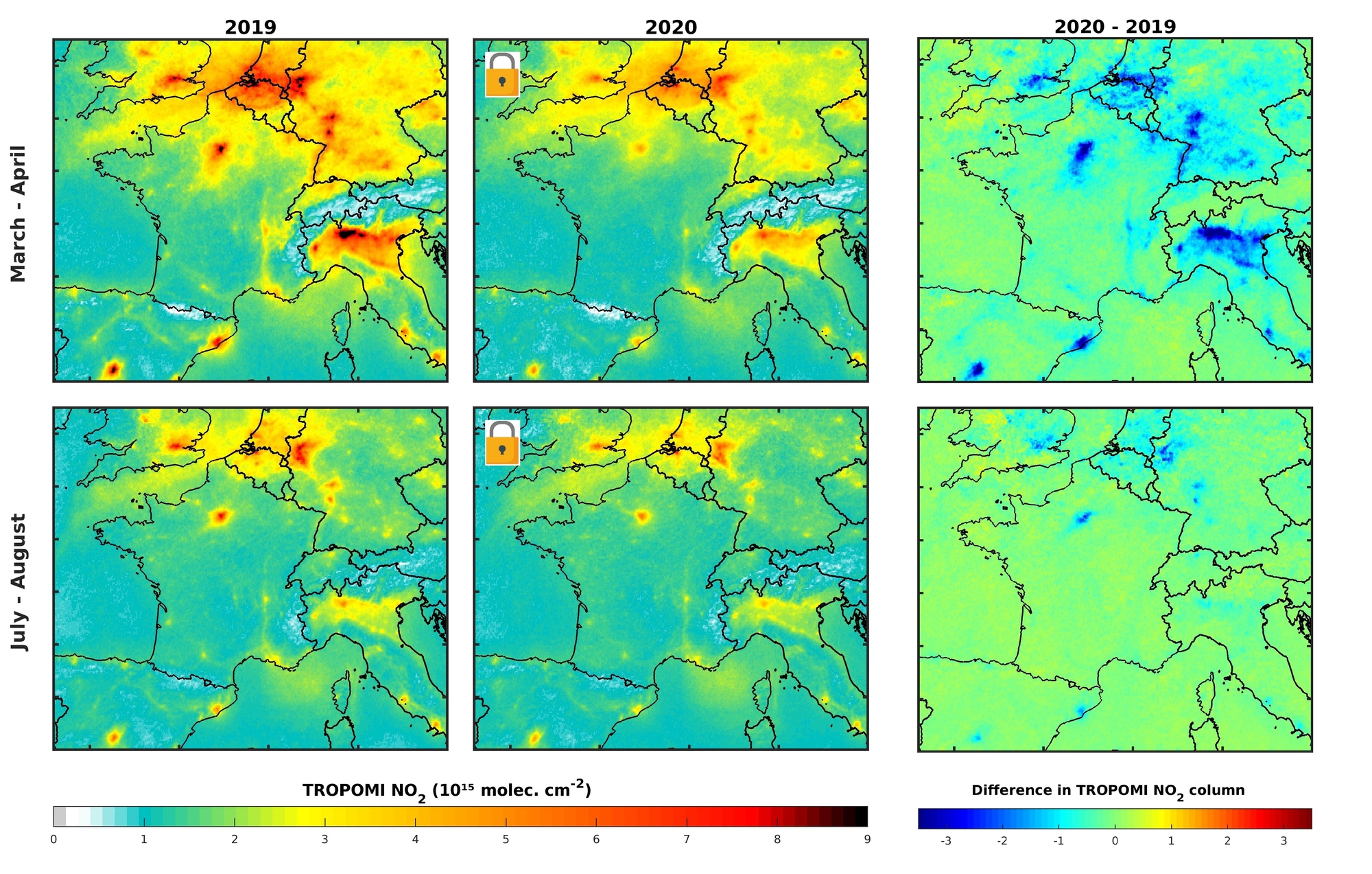

Die strengen Maßnahmen in Europa zwischen März und April führten in dicht besiedelten und industrialisierten Gebieten, darunter im Ruhrgebiet in Deutschland und der Po-Ebene in Norditalien, zu einem deutlichen Rückgang der Stickstoffdioxidwerte.
Diese Rückgänge werden auf den erheblichen Einfluss des Verkehrs sowie des Industrie- und Energiesektors auf die Stickstoffdioxidwerte zurückgeführt. Die Konzentrationen scheinen im Juli-August 2020 wieder nahezu normale Werte zu erreichen, außer in Großstädten, in denen die menschlichen Aktivitäten noch nicht vollständig wieder aufgenommen wurden.
