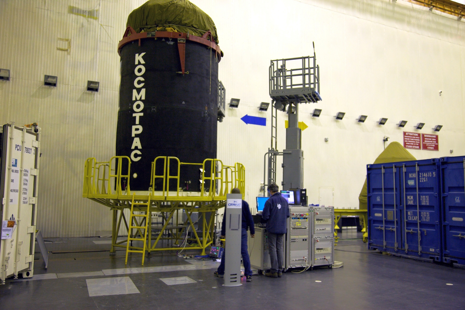

Cryosat 2 gelagert im Integrationsgebäude
(Bild: ESA)

Der Raketenkopf mit Cryosat 2 war am 20. Februar 2010 wieder von der Trägerrakete getrennt worden. Nach seinem Rücktransport in das Integrationsgebäude wird er dort unter kontrollierten Bedingungen gelagert. Die Aufbewahrung des Satelliten im Intergrationsgebäude mit einem entsprechenden Monitoring der Umgebungsbedingungen soll zunächst bis 12. März 2010 andauern.
