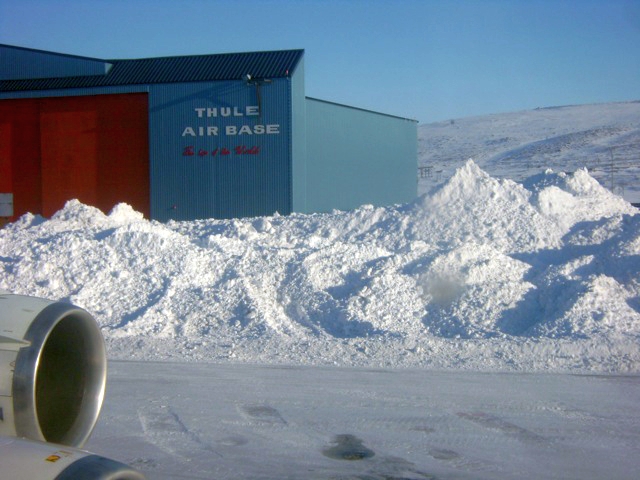

auf der Startbahn, Thule 19. April 2010
(Bild: NASA/Jim Yungel )

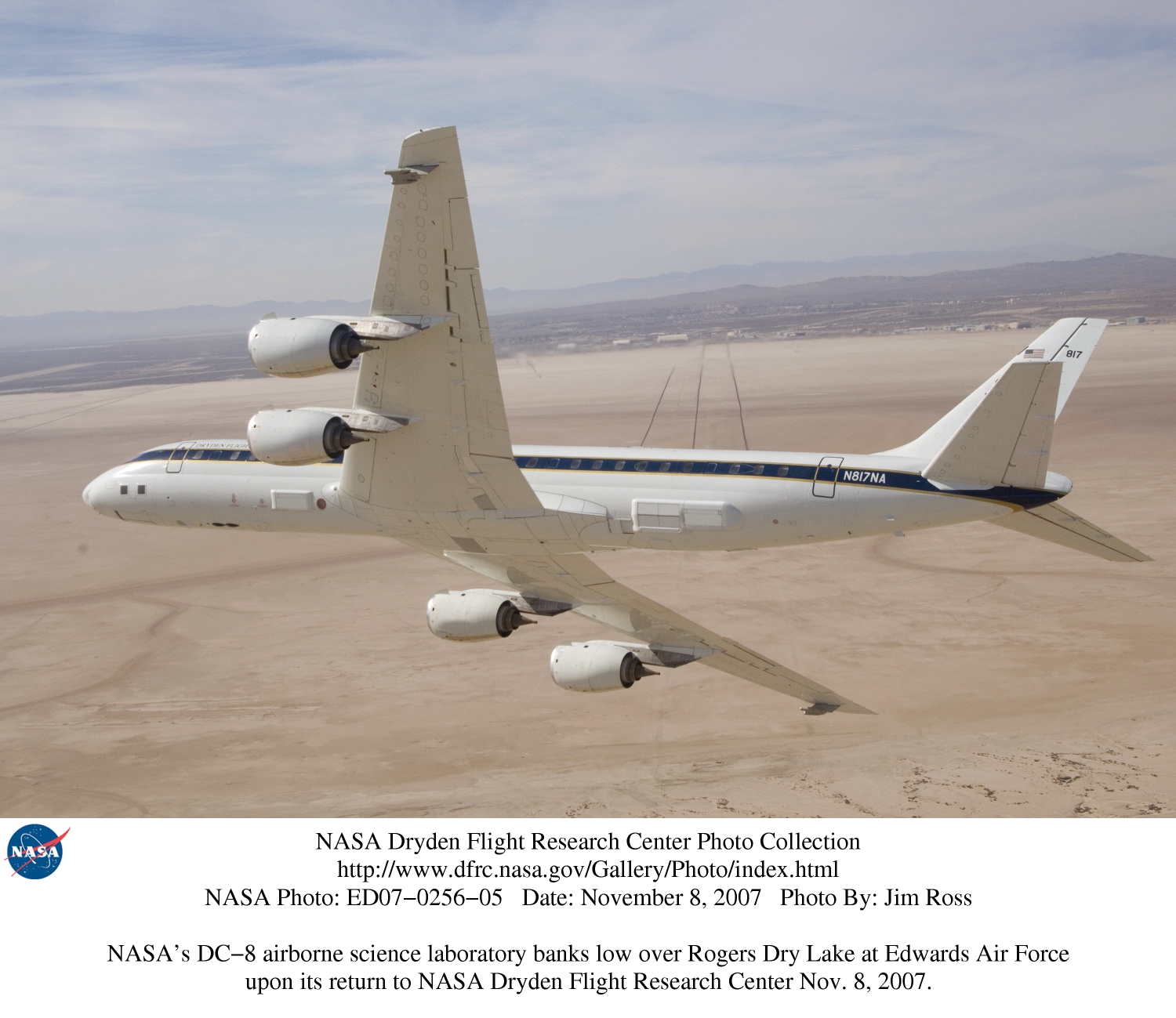

Das Flugzeug, ein vierstrahliger Jet vom Typ DC-8, wird von seiner Betreiberin im Rahmen einer auf sechs Jahre angelegten Mission verwendet, deren Ziel es ist, im Zeitraum zwischen den beiden Satellitenmissionen ICESat 1 und ICESat 2 adäquate Daten bereitzustellen, da ICESat 1 nicht mehr funktionsfähig und sein Nachfolger noch nicht im All ist. Aus dieser Überbrückungsfunktion resultiert auch die Bezeichnung “Ice Bridge”, auf deutsch Eisbrücke.

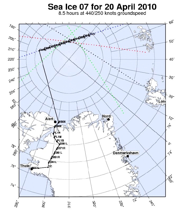

Die Route von NASAs DC-8 am 20. April 2010

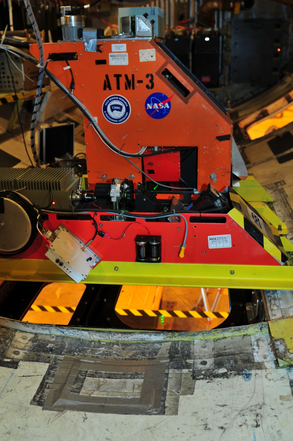

Airborne Topographic Mapper (ATM)
In der vierzig Jahre alten DC-8 ist ein Laserentfernungsmesser mit der Bezeichnung Airborne Topographic Mapper (ATM) eingebaut, der seit 2009 im Rahmen der Operation “Ice Bridge” eingesetzt wird. Es handelt sich dabei um ein Lidar-System. Lidar steht für light detection and ranging und verwendet Laserlicht zu Entfernungs- und Geschwindigkeitsmessung. Hier wird es benutzt, um Höhenveränderungen der Eisflächen genau zu messen. Mt Hilfe der Daten des vom Boden reflektierten Lichts können Karten mit Höhenangaben erstellt werden.
Da sowohl Cryosat 2 als auch die DC-8 über der Arktis Messaufgaben bewältigen, vereinbarten ESA und NASA einen gemeinsamen, abgestimmten Einsatz beider Vehikel während eines Fluges der DC-8. Diese flog am 20. April 2010 von Thule im Nordwesten Grönlands über den arktischen Ozean, um sich dann exakt unter der Bahn von Cryosat 2 in 12 Minuten zeitlichem Abstand nach Cryosat 2 am Nordpol vorbei zu bewegen. Das Satellitenkontrollzentrum ESOC in Darmstadt, von wo aus Cryosat 2 gesteuert wird, hatte diesen rechtzeitig aus einem Modus der Systemanalyse in einen Modus zum Einsatz von SIRAL 2 im SAR-Betrieb versetzt, der insbesondere zur Vermessung von Meereseis vorgesehen ist.

NASAs DC-8 im Fluge, am Flugzeugrumpf sichtbar verschlossene Beobachtungsöffnungen
