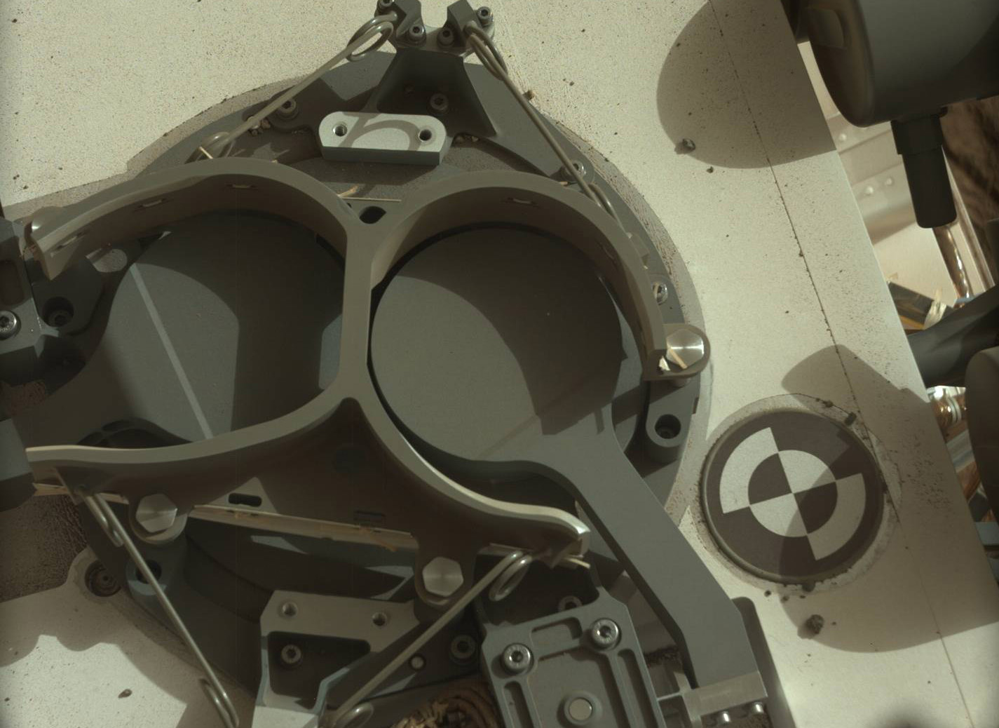

Auf dieser Aufnahme sind die beiden zum Aufnahmezeitpunkt geschlossenen Einlassöffnungen erkennbar, durch welche Probenmaterial von der Marsoberfläche in das Innere des SAM-Instrumentes befördert werden kann.

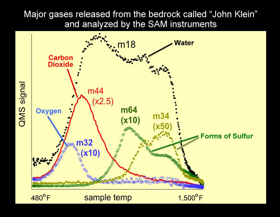

Das SAM-Instrument konnte Ende Februar mehrere Elemente identifizieren, welche als die “Grundbausteine des Lebens” angesehen werden.
(Bild: NASA, JPL-Caltech, GSFC)
Im Rahmen der Analysen zeigte sich, dass der Mars in seiner Frühzeit Umweltbedingungen aufgewiesen haben muss, welche die Entstehung und Weiterentwicklung von primitiven Lebensformen zumindestens begünstigt haben. In den untersuchten Proben konnten durch die beiden Instrumente Schwefel, Stickstoff, Wasserstoff, Sauerstoff, Phosphor und Kohlenstoff nachgewiesen werden, welche als die weiter oben erwähnten “Grundbausteine des Lebens” gelten.

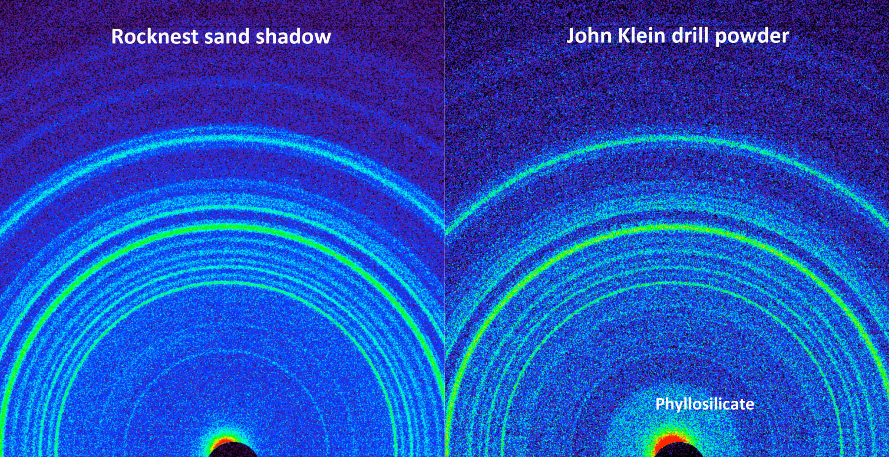

Die Untersuchungen des CheMin zeigten, dass in der untersuchten Bodenprobe Tonminerale, sogenannte Phyllosilikate, enthalten sind.
(Bild: NASA, JPL-Caltech, Ames Research Center)
“Der Anteil der Tonminerale liegt bei mehr als 20 Prozent”, so David Blake, der leitende Wissenschaftler des CheMin-Instruments.

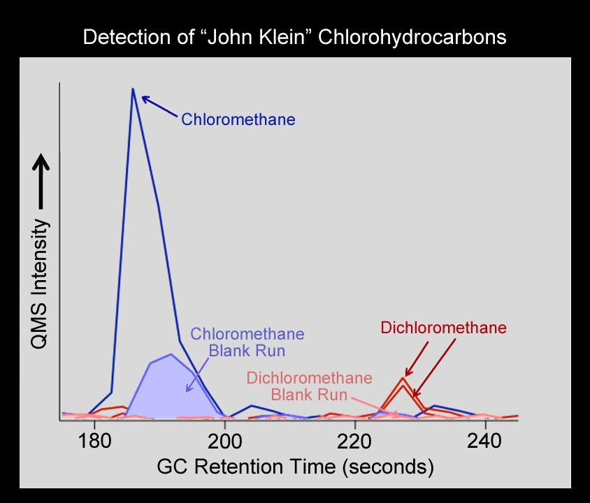

Im Rahmen der Analysen konnte das SAM auch Chlormethan und Dichlormethan nachweisen. Es wird vermutet, dass diese beiden relativ einfachen kohlenstoffhaltigen Verbindungen bei der Erhitzung der Materialproben im Inneren des SAM durch die Reaktion von Kohlenstoff und Chlor erzeugt wurden.
(Bild: NASA, JPL-Caltech)
