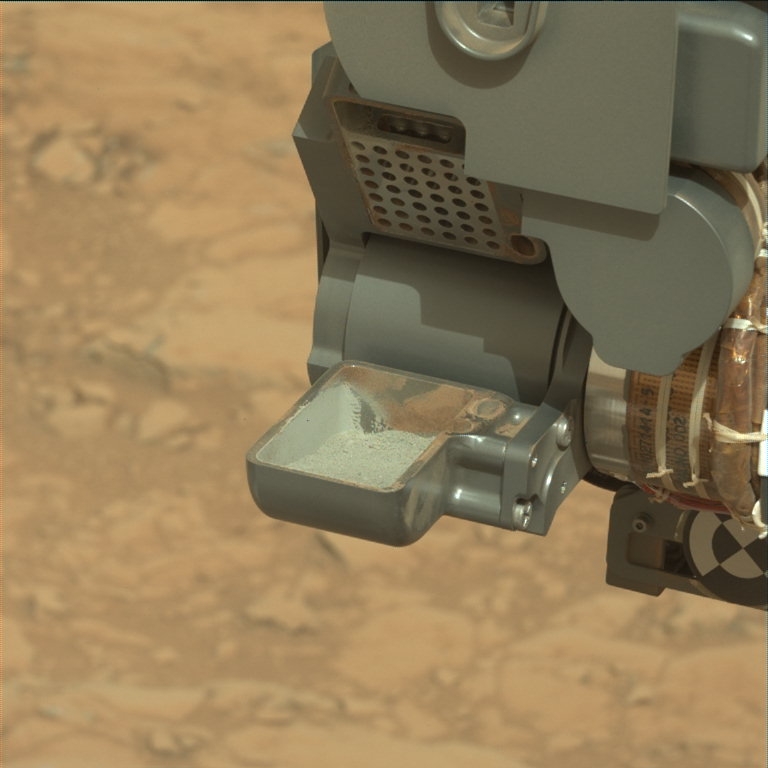

Zuletzt war Curiosity damit beschäftigt, Teile einer zuvor gewonnenen Gesteinsprobe mit seinen Analyseinstrumenten CheMin und SAM zu untersuchen (Raumfahrer.net berichtete). Aufgrund der Aktivierung des “Safe Mode” mussten diese Arbeiten jetzt kurzfristig unterbrochen werden. Nach der Übermittlung der entsprechenden Kommandos wird der Rover diese Arbeiten jedoch fortsetzen.
