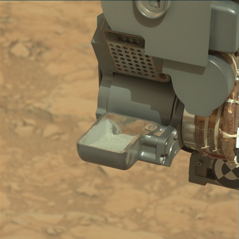

Diese am 20. Februar 2013 mit der MastCam, der Hauptkamera des Rovers, angefertigte Aufnahme zeigt die in der Baggerschaufel befindliche Bodenprobe. Die Schaufel verfügt über eine Breite von 4,5 Zentimetern.

Mittlerweile wurde ein Teil des bei der Bohrung freigelegten Materials mit einer kleinen Baggerschaufel aufgenommen. Der Erfolg dieser Aktion konnte mit Aufnahmen dokumentiert werden, welche am gestrigen Tag an das Roverkontrollzentrum in Pasadena/Kalifornien übermittelt wurden.

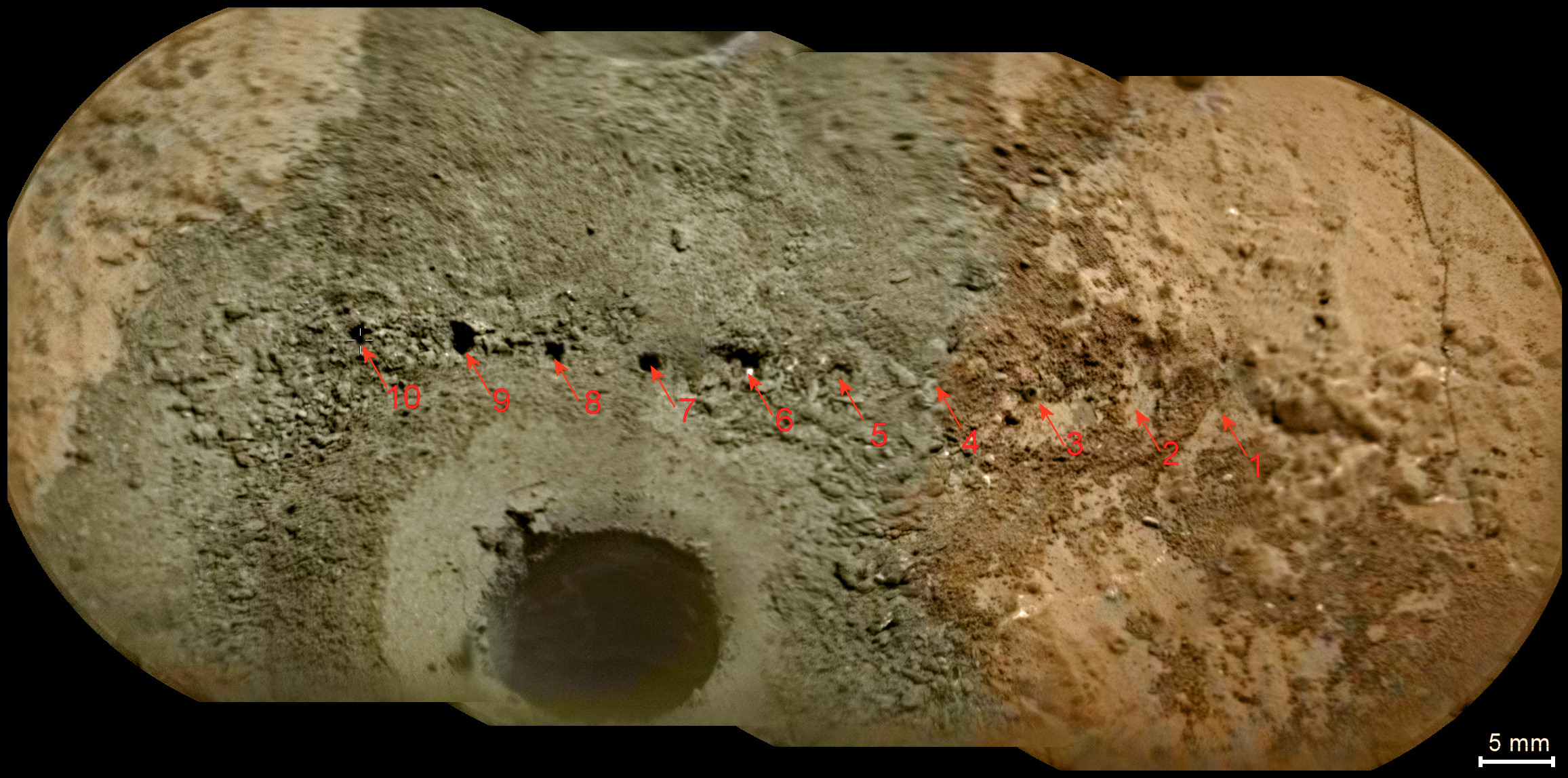

Wenige Stunden nach der bisher letzten Bohrung “feuerte” die ChemCam am 9. Februar 2013 eine Serie von Laserpulsen ab. Durch die Analyse der dabei gewonnenen Spektraldaten kann die chemische Zusammensetzung der Marsoberfläche im Bereich des Bohrlochs ermittelt werden. Diese Daten werden genutzt, um die demnächst anfallenden Analyseergebnisse der Instrumente CheMin und SAM in einen näheren Kontext zu versetzen.
(Bild: NASA, JPL-Caltech, LANL, IRAP, CNES, LPG Nantes, IAS, CNRS, Malin Space Science Systems)
In den kommenden Tagen soll das derzeit noch in der Schaufel befindliche Material durch das CHIMRA-Probenentnahmesystem gesiebt und portioniert werden. Im Anschluss an diese mehrere Tage dauernde Aktion sollen die aufbereiteten Bodenproben den beiden im Inneren des Rovers befindlichen Analyseinstrumenten CheMin und SAM zugeführt werden, wo das Material dann in Bezug auf seine chemische und mineralogische Zusammensetzung untersucht werden wird.
