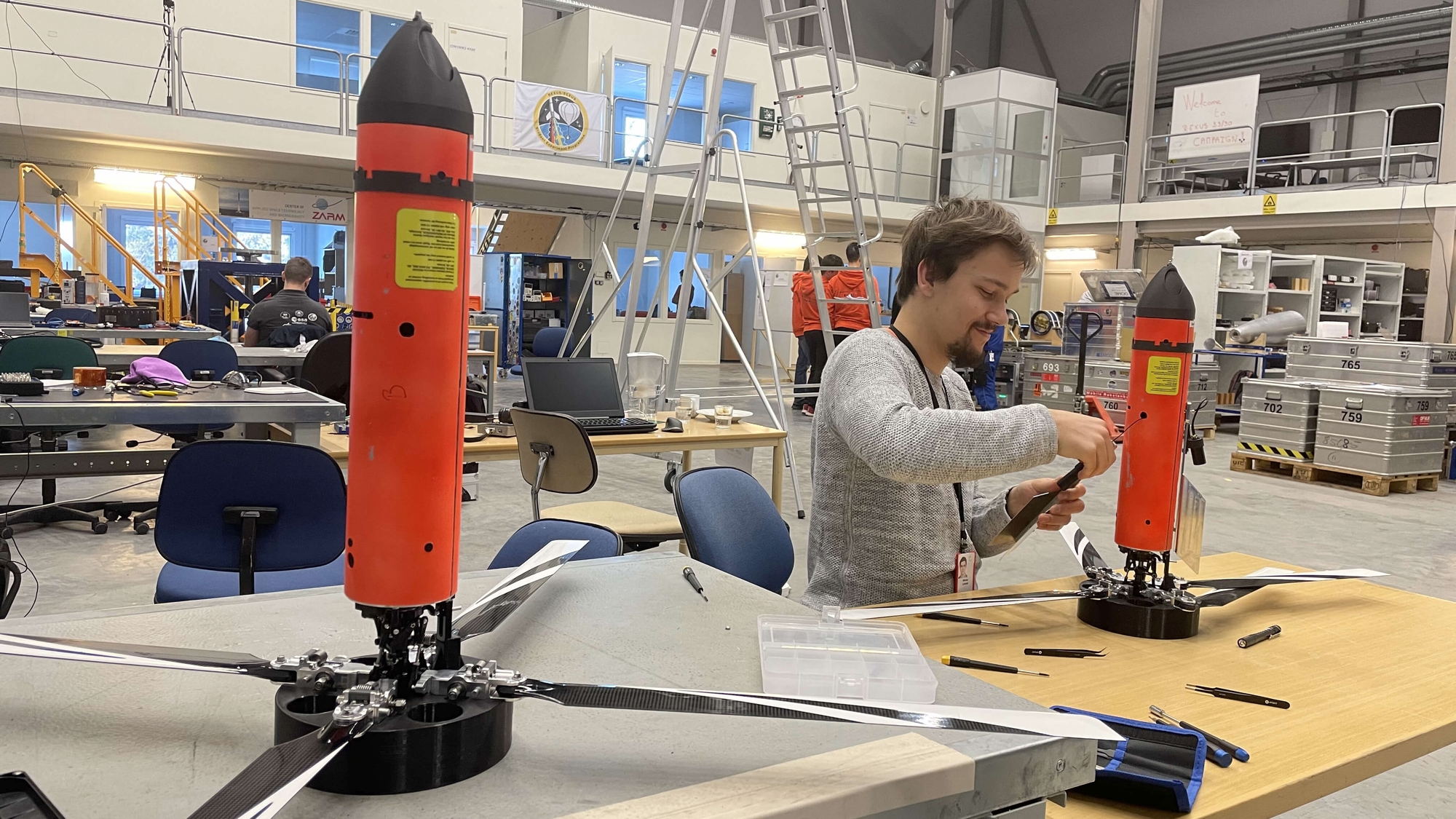

2. Mai 2023 – Passend zum Frühjahr, wenn der Pollenflug Allergieleidende plagt, sind die sogenannten SpaceSeeds Ahornsamen nachempfunden. Sie nutzen das Prinzip der Autorotation, um – ganz wie das natürliche Vorbild – sanft zur Erde zu gleiten. Entwickelt hat sie ein Team aus rund 40 Studierenden der Julius-Maximilians-Universität Würzburg (JMU). Sie haben sich im Verein WüSpace e.V. organisiert.

Aus dem ursprünglichen Daedalus-Projekt, welches 2019 den Flug ins All angetreten hatte, war WüSpace entstanden. Nun durfte das Team von Daedalus 2 dem Beispiel des Vorgängerprojekts folgen: Am 1. April waren die SpaceSeeds an Bord einer REXUS-Rakete, die vom Esrange Space Center in Nordschweden gestartet war.
Die beiden Landekapseln wurden in 80 Kilometern Höhe ausgeworfen und sammelten während ihres kontrollierten Falls eine Vielzahl von Daten: „Neben einigen allgemeinen Daten, etwa Luftdruck und Temperatur, waren das vor allem solche, die zur Weiterentwicklung der Technologie nötig sind“, erklärt Zuri Klaschka aus dem Vorstandsteam von WüSpace.
Das Prinzip der Autorotation könnte zukünftig Fallschirme bei der Rückkehr von Landekörpern aus dem All ersetzen: „Unser Ziel ist es, über eine aktive Regelung des Anstellwinkels der Rotorblätter einen kontrollierten Fall zu induzieren. Diese Technik kann in einigen Aspekten gegenüber Fallschirmen zu bevorzugen sein,“ so Projektleiter Frederik Dunschen. Die aktive Regelung des Anstellwinkels stellt die wichtigste Weiterentwicklung im Vergleich zum ersten Projekt dar.
