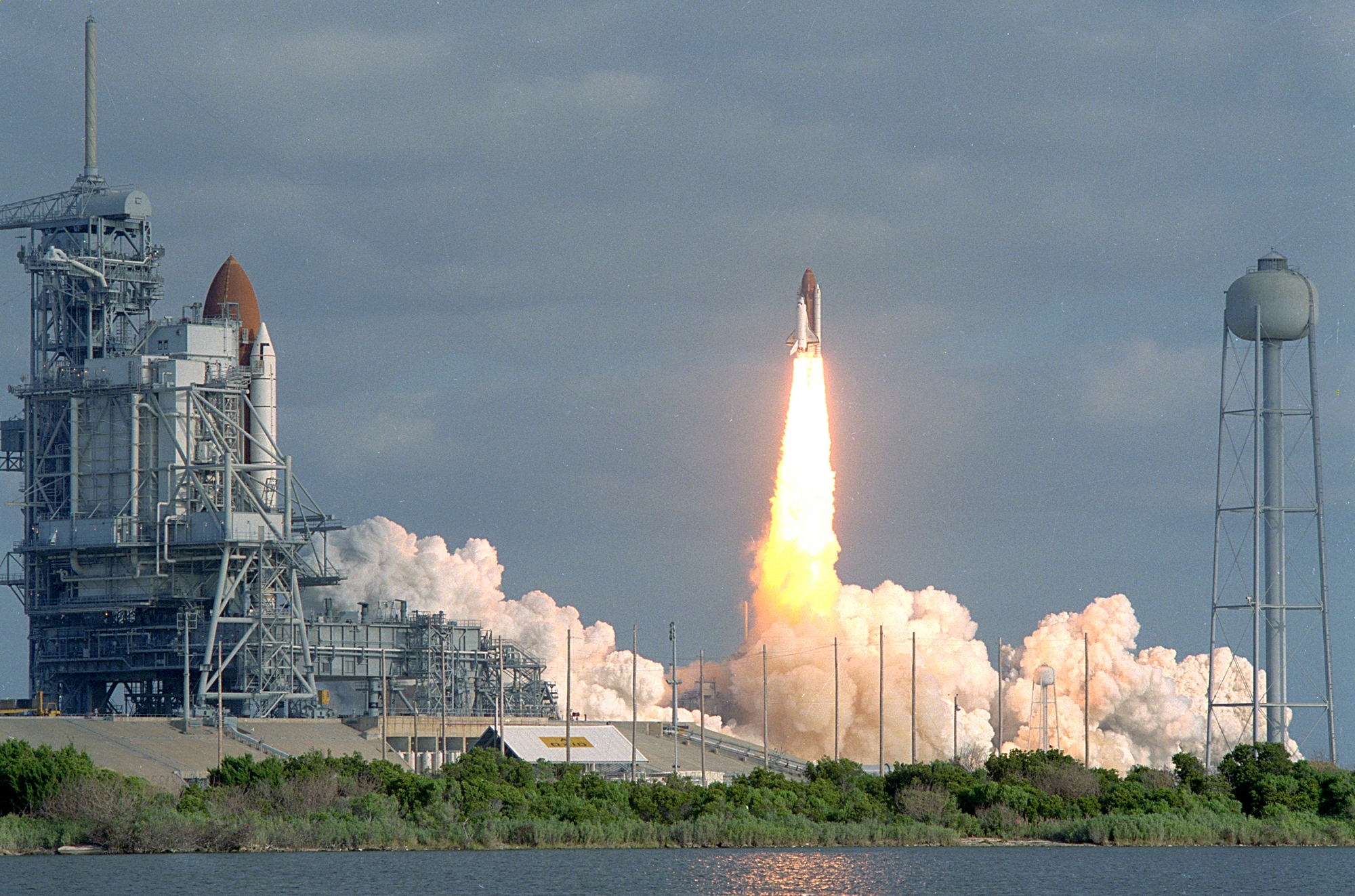

Start des Space Shuttle Discovery (OV-103) zur Mission STS-31 - in der Nutzlastbucht das Weltraumteleskop Hubble. (Bild: NASA)
Start des Space Shuttle Discovery (OV-103) zur Mission STS-31 – in der Nutzlastbucht das Weltraumteleskop Hubble. (Bild: NASA)
Am 24. April 1990 war es dann endlich soweit: Die Raumfähre Discovery brachte das HST ins All (Mission STS-31). Einen Tag später wurde es ausgesetzt – in einer Höhe von 600 km. Dies ist die höchste von einem Space Shuttle erreichbare Umlaufbahn, absolut gesehen allerdings ein niedriger Orbit. Es wurden viele Tests durchgeführt, die die Funktionsfähigkeit aller Komponenten des HST überprüfen sollten. Am 20. Mai 1990 wurde der Hauptspiegel endlich für das “first light” auf das erste Objekt, den Sternenhaufen NGC 3532 in 1.300 Lichtjahren Entfernung, ausgerichtet. Wie schon erwartet war das Bild nicht ganz scharf, doch ging man davon aus, es könne mit verschiedenen Justierungen verbessert werden. So wurden der Presse ein Erfolg gemeldet. Hinter den Kulissen waren die Astronomen aber enttäuscht, denn die erhoffte Bildqualität war bei weitem nicht erreicht worden. Es hatte den Anschein, dass das Licht des Zentralsterns nicht vollständig in einem Punkt aufgelöst wurde, wie es eigentlich hätte sein müssen.

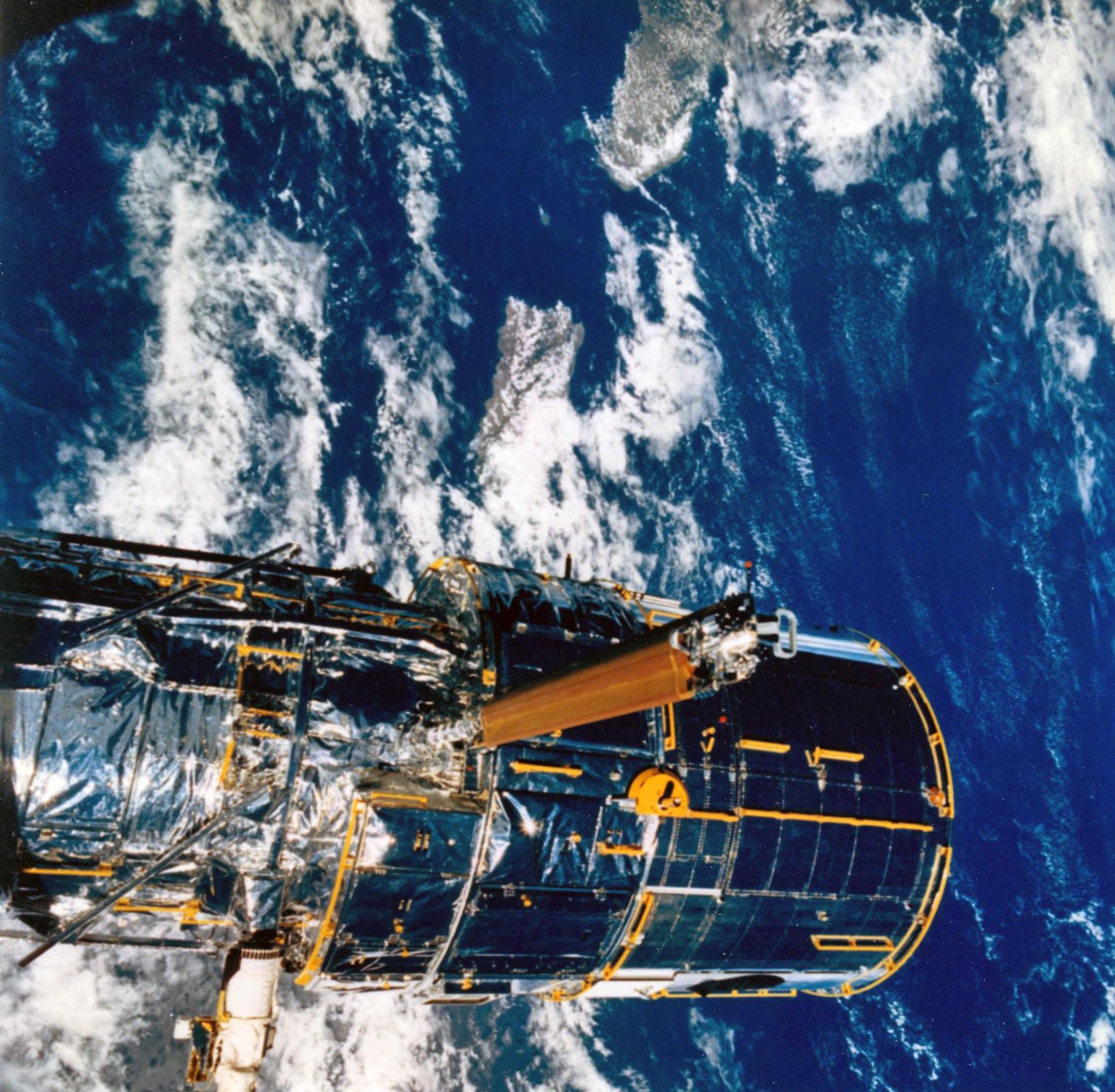

Blick aus dem Orbiter auf Hubble - die Solarzellenausleger sind noch zusammengerollt - während STS-31. (Bild: NASA)
Blick aus dem Orbiter auf Hubble – die Solarzellenausleger sind noch zusammengerollt – während STS-31. (Bild: NASA)

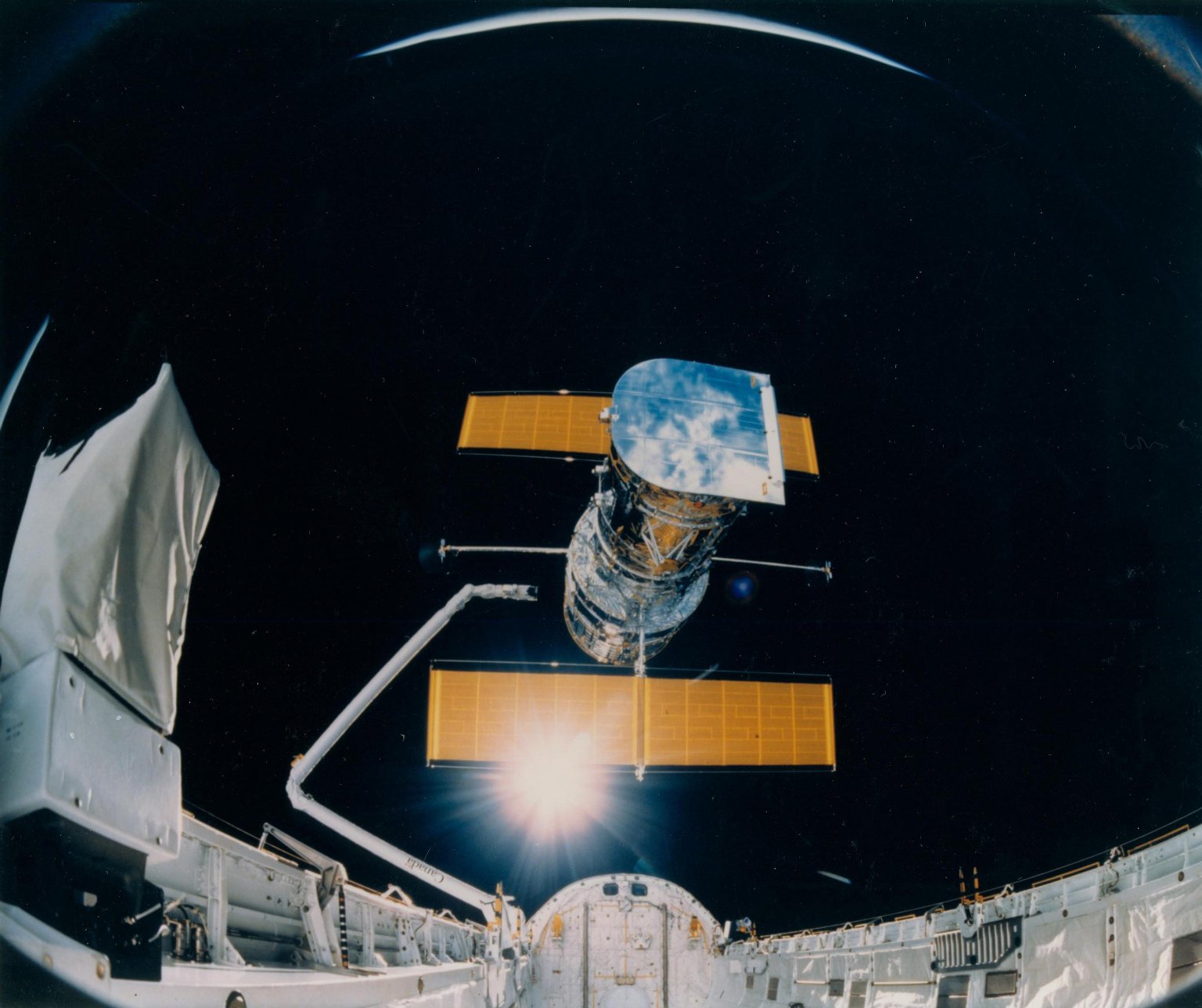

Doch die Bildqualität war nur ein Fehler in der Teleskoptechnik von weiteren. Die beiden Solarzellenausleger waren nicht optimal entwickelt, da sie in Schwingung versetzt wurden, wenn sie sich während einer Erdumkreisung erwärmten und somit ausdehnten und dann wieder durch die Abkühlung zusammenschrumpften. Weitere Fehler in den “Fine Guidance Sensors” bei der Ausrichtung auf die Leitsterne ließen sich leicht von der Erde aus beheben, was bei den schwerwiegenderen Fehlern aber nicht der Fall war. Man führte noch mehr Tests durch und nach und nach bildete sich bei den Technikern und Astronomen die Meinung heraus, dass wohl im Hauptspiegel selbst einen gravierenden Fehler aufweisen müsste.
Aussetzen im Rahmen von STS-31: Eben hat der elektromechanische Arm des Orbiters die Verbindung zum Weltraumteleskop getrennt. (Bild: NASA)

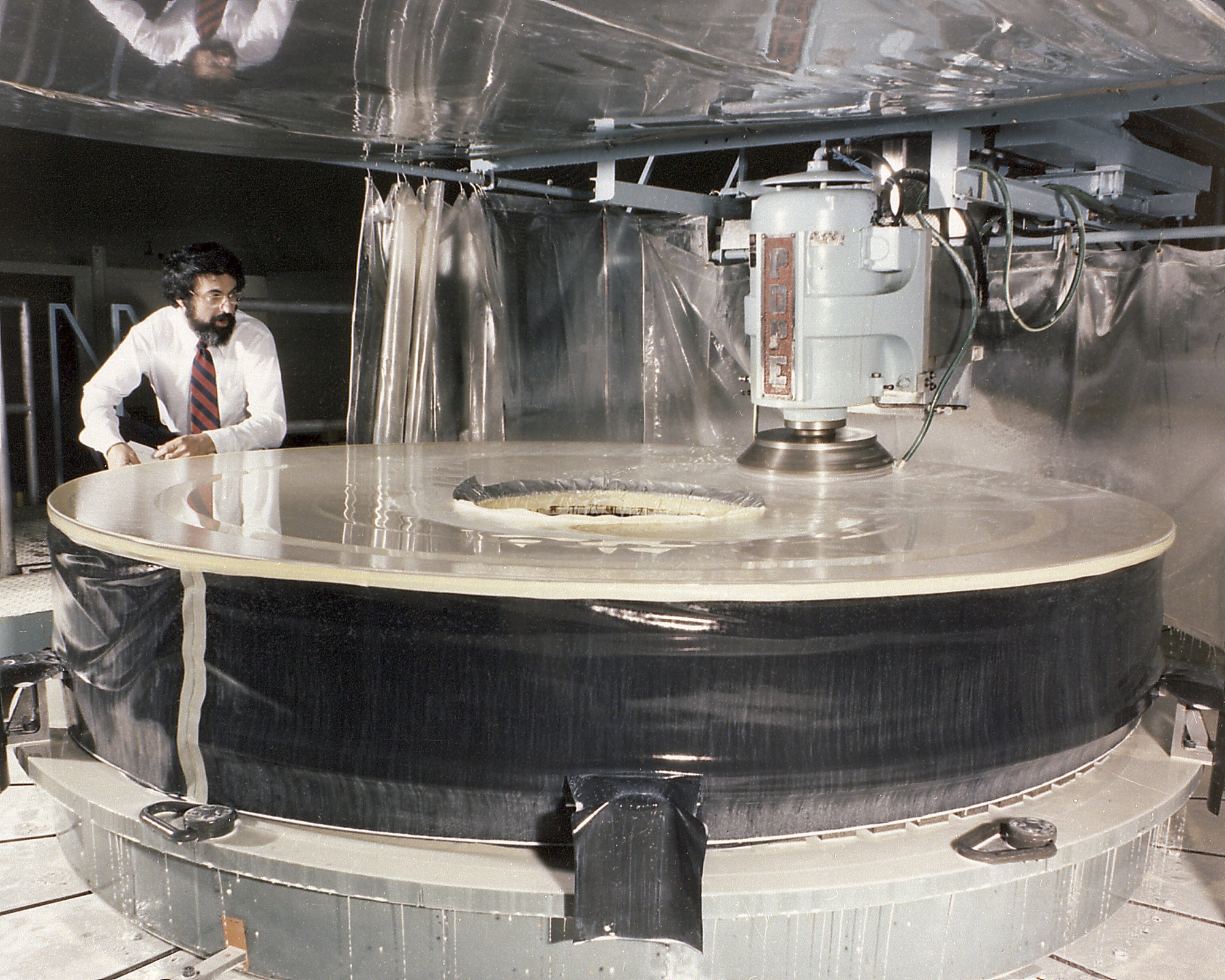

Es stellte sich heraus das der Schliff des Hauptspiegels nicht korrekt ausgeführt worden war: Er war um genau 2 Mikrometer zu flach (das ist etwa ein Fünfzigstel der Breite eines Menschenhaares!). Außerdem litt das Lichtsammelvermögen des Teleskops: Statt den erhofften 80 Prozent wurden nur 10 bis 15 Prozent im Brennpunkt gesammelt. Es wurde viele Lösungsmöglichkeiten diskutiert und wieder verworfen. Man wollte möglichst keine Verluste in der Bildqualität zulassen. Erst am 2. Dezember 1993 startete die Endeavour (Mission STS-61) mit sieben Astronauten, die ein Jahr lang für die Mission trainiert hatten. Zuerst wurde das HST mit dem Roboterarm des Shuttles “eingefangen” und in der Ladebucht verstaut. Danach arbeiteten vier Astronauten mehr als 35 Stunden daran, Geräte auszutauschen und zu installieren. Schon beim Bau des HST wurde eine mögliche Reparatur berücksichtigt. So befinden sich an der Außenhülle mehrere Fangösen zum Einfangen und 76 Handgriffe zum Arbeiten für die Astronauten.
Spiegel für Weltraumteleskop wird poliert. (Bild: NASA)

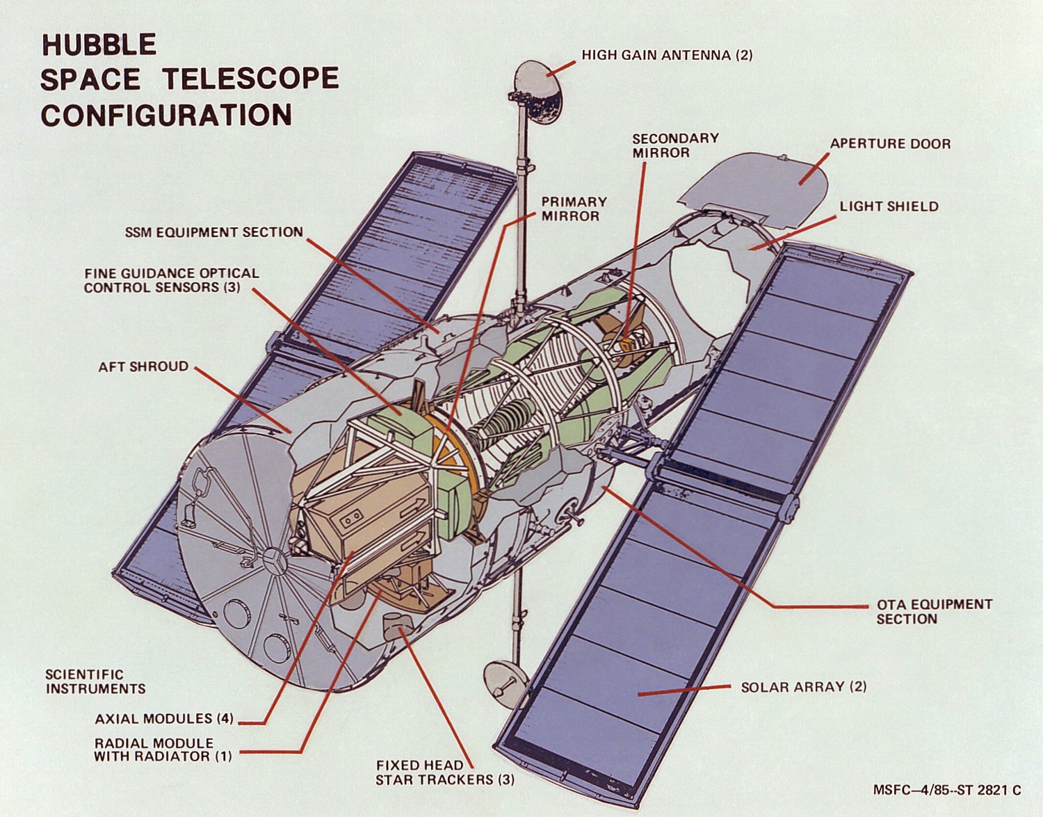

Das HST hat mit 13,1 m Länge, 4,3 m Durchmesser und 11,6 t im Gewicht etwa die Größe eines Busses. Es wurde unter der Vorgabe entwickelt, möglichst viele verschiedene astronomische Objekte ohne direkte menschliche Hilfe beobachten zu können. In der Erdumlaufbahn kann das HST Licht in allen Wellenlängen von infrarotem über sichtbares bis hin zu ultraviolettem Licht messen. Das Licht trifft in den Tubus und dann auf den Hauptspiegel mit 2,4 m Durchmesser. Danach wird das Licht, wie bei jedem Teleskop der sogenannten “Cassegrain”-Bauform”, auf den Hilfsspiegel im Zentrum des Rohrs zurückgeworfen und von wissenschaftlichen Instrumenten gemessen. Das Lichtsammelvermögen des HST ist so hoch, dass es ein Glühwürmchen in 16000 km Entfernung noch abbilden kann.Über den Messinstrumenten ist die “Wide Field and Planetary Camera” (WF/PC) montiert. Mit ihr werden der größte Teil der Aufnahmen des HST gemacht und zur Erde geschickt.
Die Hauptbaugruppen des Weltraumteleskops Hubble. (Grafik: NASA/MSFC)
Die WF/PC arbeitet mit Hilfe sogenannter “charge coupled devicec” (CCDs). Diese haben eine ähnliche Aufgabe wie Fotoplatten, mit dem Unterschied, dass die Bilder digital gespeichert werden. Eine CCD setzt das einfallene Bild in elektrische Signale um. Diese werden später von einem Computer ausgelesen und weiterverarbeitet. Der große Vorteil von CCDs gegenüber “normalen” Fotoplatten ist eine 10- bis 40-fache höhere Empfindlichkeit. Außerdem sind sie fast beliebig oft wiederverwendbar. In weiteren drei Ladebuchten befinden sich “Fine Guidance Sensors” (FGSs). Diese Instrumente positionieren das Gesichtsfeld des HST anhand von Leitsternen, deren Position genau bekannt ist. Eigentlich sind nur zwei FGSs nötig, allerdings sind sie so wichtig, das ein drittes Ersatzgerät eingebaut wurde. Im Herzen des HST sind die Messinstrumente untergebracht, darunter die “Faint Object Camera” (FOC). Sie wurde von der ESA in den Niederlanden entwickelt und hat die Aufgabe das Auflösungsvermögen des Teleskops voll auszunutzen. Eingesetzte Bildverstärkungstechniken können Objekte abbilden, die 50mal lichtschwächer sind, als Objekte, die erdgebundene Teleskope wahrnehmen können. Außerdem sind zwei Spektrographen in den Ladebuchten untergebracht. Dies sind Geräte, die mit Hilfe der Spektrallinien kosmischer Objekte deren vorhandene Elemente bestimmen können.
