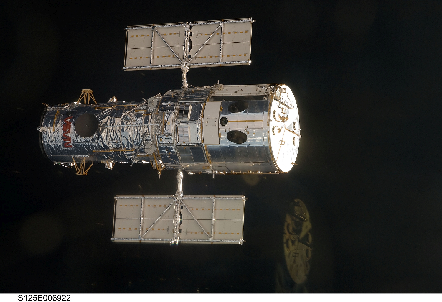

Hubble vom Shuttle Atlantis aus gesehen

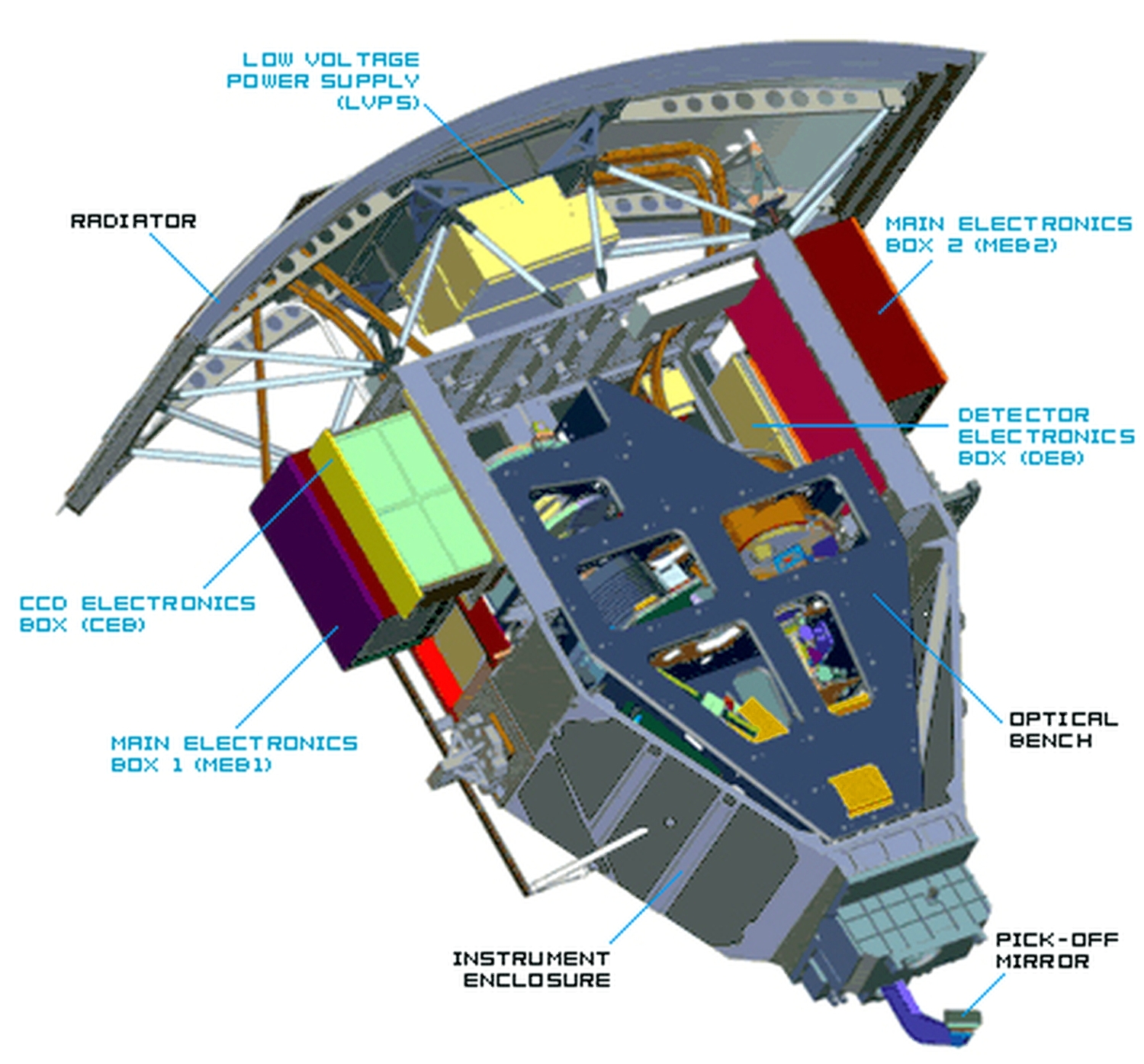

Die WFC3 besitzt zwei redundante Elektronikboxen mit den Bezeichnungen MEB 1 und MEB 2 (MEB steht für main electronics box). Sollte die Ursache für den Ausfall im Bereich einer dieser Boxen liegen, ist es gut möglich, dass sich die Kamera wieder in einen Zustand versetzten lässt, der eine sinnvolle Verwendung des Instruments zulässt.

Komponenten der WFC3 inkl. zwei Elektronikboxen links und rechts außen
