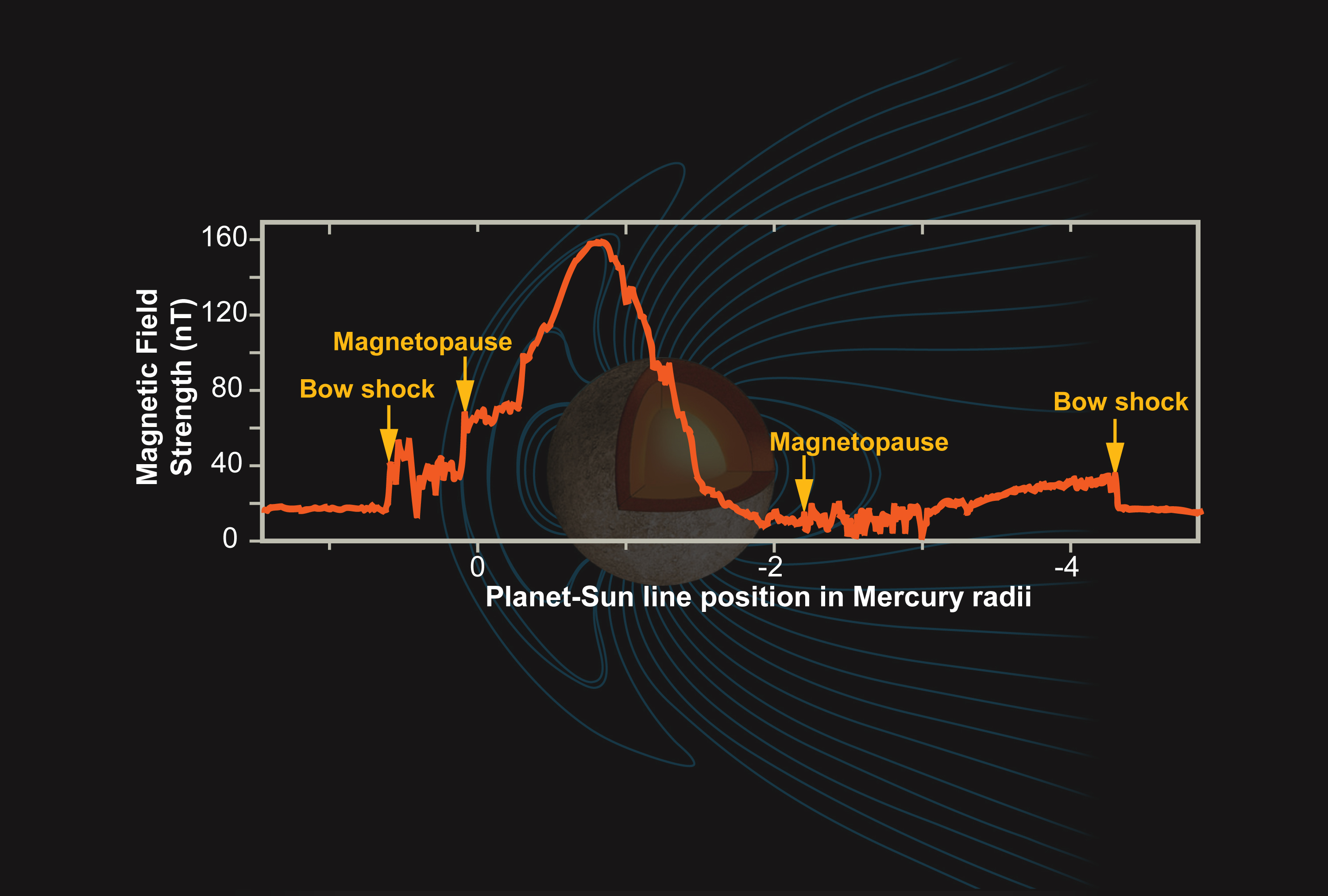

![NASA, JHU/APL](https://www.raumfahrer.net/wp-content/uploads/2020/08/23122011211206_small_2.jpg)
(Bild: NASA, JHU/APL)
“Wir müssen uns klarmachen, dass Merkur mit dem ihn umgebenden Sonnenwind eine enge Wechselwirkung eingeht”, so Daniel Heyner, der Erstautor der publizierten Studie und Doktorand an der “International Max Planck Research School” in Katlenburg-Lindau. Dieser Effekt führt zu starken elektrischen Strömen in der Magnetosphäre des Merkur. Die Magnetfelder dieser Ströme aus geladenen Teilchen würden dabei dem inneren Dynamoprozess entgegenwirken. Die von dem Team um Daniel Heyner erstellten Computermodelle zeigen, dass ein auf diese Weise rückgekoppelter Dynamo in der Praxis tatsächlich möglich ist.
“Derartige Simulationen des Dynamoprozesses sind die einzige Möglichkeit, gewissermaßen in den Eisenkern [des Merkur] hineinzuschauen und Vorhersagen zur Stärke und Struktur des Magnetfelds zu treffen”, so Johannes Wicht vom Max-Planck-Institut für Sonnensystemforschung, der mit seinem Modell wesentlich zu den Ergebnissen der kürzlich publizierten Studie beigetragen hat. Die Ergebnisse der Simulation zeigen eindeutig, dass die Rückkopplung letztlich zu dem schwachen Magnetfeld führt. “Der Dynamoprozess im Merkurinnern wird durch die Wechselwirkung fast im Keim erstickt”, ergänzt Karl-Heinz Glaßmeier von der TU Braunschweig.
