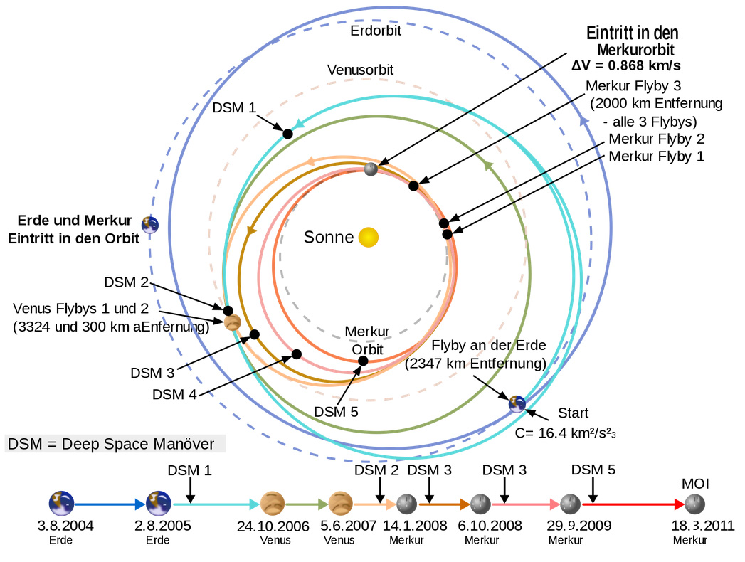

Von der Erde zum Merkur zu gelangen, bedeutet eine große Geschwindigkeitsänderung. Diese nur mittels des Antriebs der Sonde durchzuführen, sprengt einfach die Treibstoffmenge, die jetzt noch fast 60% des Gesamtgewichts ausmacht. Also mussten andere Lösungen gefunden werden, um Gewicht und Treibstoff zu sparen.
Die Himmelskörper Venus und Merkur, aber auch die Erde wurden genutzt, um, durch sogenannte Flyby- oder Swingby-Manöver, die Sonde abzubremsen. So wurde ein Jahr nach dem Start die Erde benutzt, um ins Innere des Sonnensystems abgelenkt zu werden. Zwei Vorbeiflüge an der Venus (24.10.2006 und 05.06.2007) ließen die Messenger erstmals am 14.01.2008 am Merkur vorbeifliegen. Doch zu diesem Zeitpunkt war die Sonde noch zu schnell.

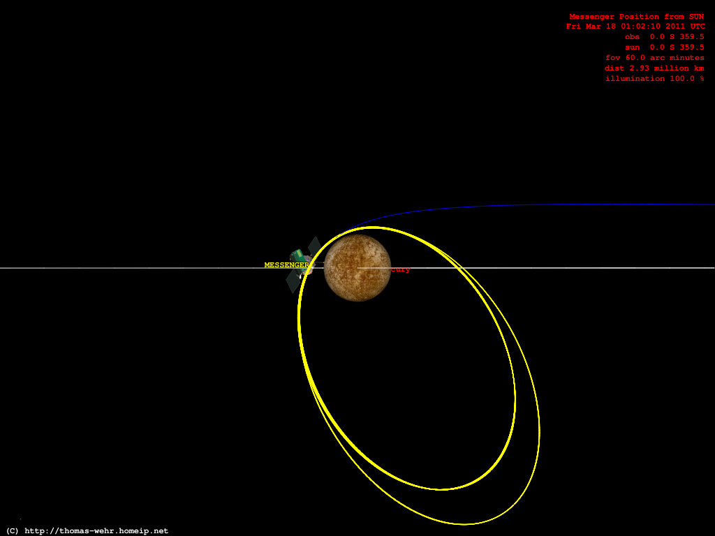

Erst zwei weitere Vorbeiflüge am Merkur (06.10.2008 und 29.09.2009) bremsten die Sonde so weit ab und brachten sie so nahe zum Merkur, dass es nur noch eines kontrollierten 15-minütigen Bremsmanövers (Geschwindigkeitsänderung 862,4 m/s) bedarf, um sie in einen 12 Stunden dauernden Orbit mit minimaler Annäherung von 200 km über 60 Grad Nord des Merkurs zu bringen. Das Sparen des Treibstoffes ging so weit, dass Anomalien im Flug durch Ausrichtungsänderung der Solarzellenpaneele ausgeglichen wurden.
Heute um 1:45 Uhr MEZ war es soweit – die fast 8 Milliarden Kilometer und 2.417 Tage lange Reise war an einem weiteren kritischen Missionspunkt angelangt. Nachdem das Erwärmen der Tanks und der Systeme erfolgreich war, zündeten die Triebwerke der Sonde, um sie soweit abzubremsen, damit sie in den Orbit “fiel”.
Nach dem Einschwenken und der erfolgreichen Übertragung mit der Hochgewinnantenne wurden die Star-Tracker (Sternenausrichtung) in Betrieb genommen, um die weitere Ausrichtung der Raumsonde zu gewährleisten.
