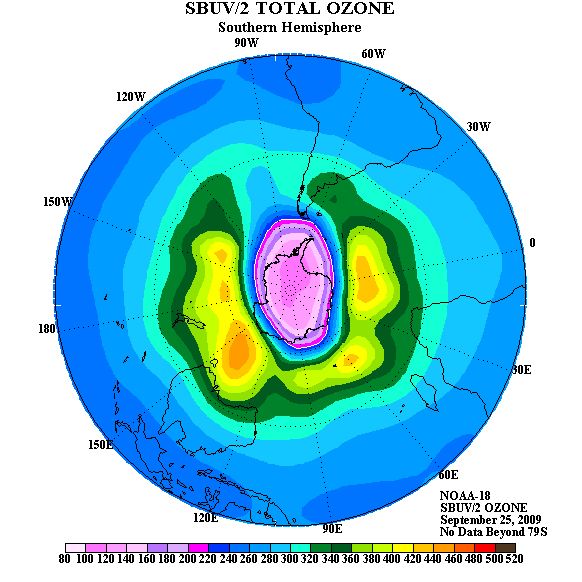

Das Ozonloch 2009 über der Antarktis
(Bild: NOAA)
Patrick Cullis und Marc Weekley haben gerade ein volles Jahr lang in der Antarktis gearbeitet. Nicht immer konnten die Stratosphärenballons starten, wenn etwa gerade ein Sturm mit 130 Kilometern in der Stunde über das South Pole Observatory fegte. Einmal pro Woche starteten die US-Wissenschaftler der National Oceanic and Atmospheric Administration (NOAA) einen Ballon und vermaßen dabei die vertikale Ausdehnung der Ozonschicht. In diesem Jahr erreichte es am 26. September seine maximale Ausdehnung und war mit 23,8 Millionen Quadratkilometern so groß wie der nordamerikanische Kontinent.

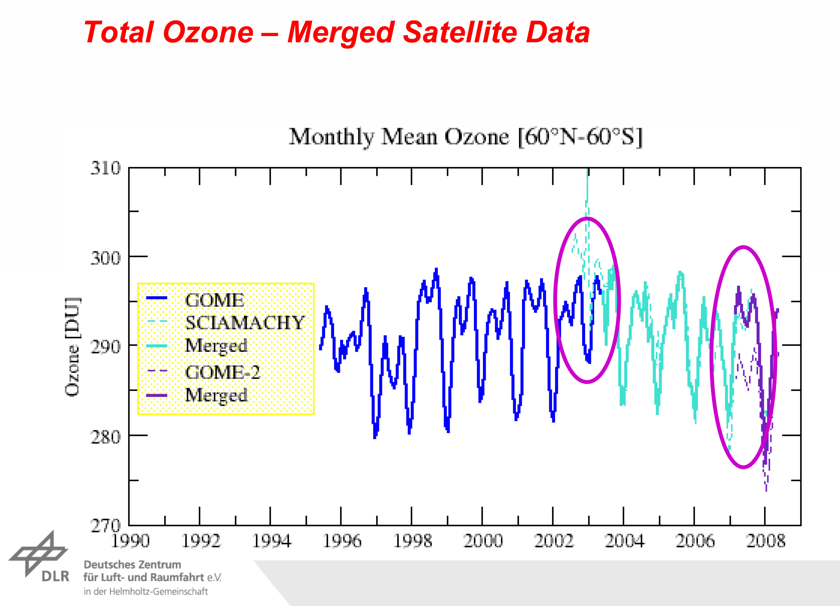

Ganz so schlimm sieht Diego G. Loyala R. vom Deutschen Zentrum für Luft- und Raumfahrt (DLR) die Lage nicht: “In den letzten 14 Jahren gab es einen schwachen aber positiven Trend.” Er hatte zusammen mit Kollegen aus ganz Europa Daten verschiedener Umweltsatelliten und bodengestützter Messungen ausgewertet. Viele Observatorien haben ständig ein wachsames Auge auf die Ozonschicht, darunter die ESA-Satelliten ERS-2, Envisat oder der schwedische Odin. Auch Material der US-Instrumente SBUV, SAGE I und SAGE II sowie HALOE kam zum Einsatz. Dabei wurde die Größe des Ozonlochs über die vergangenen 14 Jahre rekonstruiert.

Monatlich gemittelte Ozonwerte, gemessen zwischern 60° nördlicher und 60° südlicher Breite mit verschiedenen Satellitengenerationen. Gestrichelte Linien zeigen nicht angeglichene Kurven vor der Kalibration.
(Bild: Diego Loyola, DLR)
Die Geschichte des Ozonlochs lässt sich in zwei Perioden untergliedern. Von 1979 bis 1997 stieg die Größe des Ozonlochs über der Antarktis um rund sieben Prozent pro Jahrzehnt. Die ungehemmte Freisetzung von FCKWs setzte nicht sofort mit der Ratifizierung des Montreal-Protokolls aus, zudem ist die Atmosphäre ein äußerst träges System. Die Stratosphäre merkt nicht sofort, wenn der Mensch weniger Schadstoffe in die Troposphäre abgibt.
Die zweite Periode begann 1997 und dauert bis heute an. In einem guten Jahrzehnt ging die Größe des Ozonlochs um durchschnittlich 0,8 bis 1,4 Prozent zurück. “Das ist statistisch gesehen nicht viel mehr als ein Nullsummenspiel”, sagte Jo Urban von der schwedischen Chalmer-Universität. “Wir hoffen aber, in den nächsten Jahren mit längerfristiger Datenbasis auch einen deutlicheren Rückgang des Ozonlochs zu sehen.”
