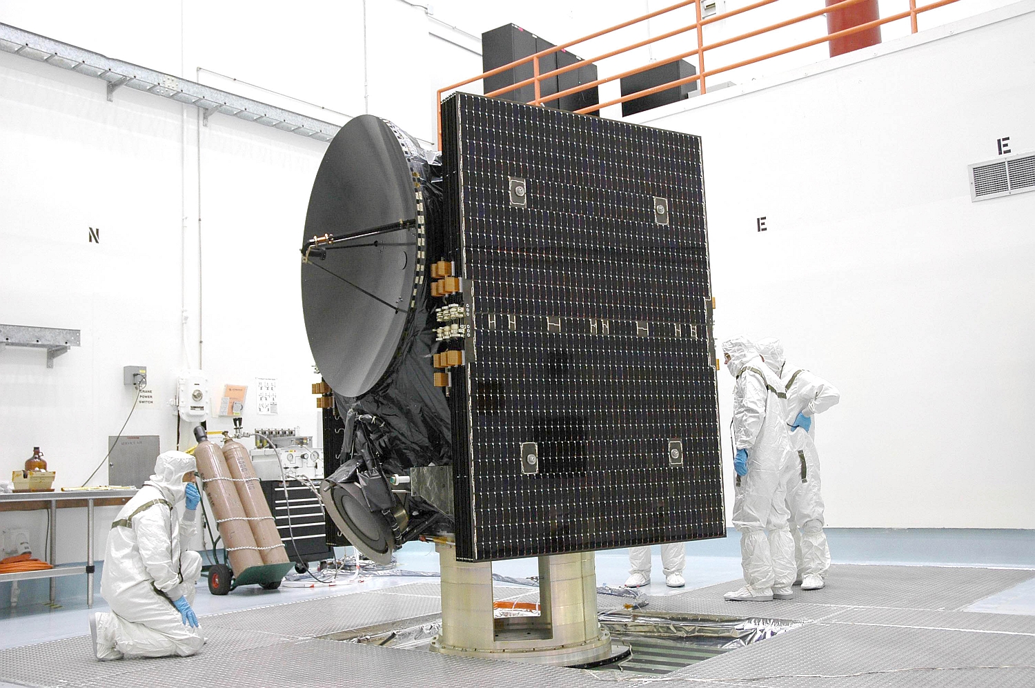

DAWN auf dem Spintisch, unten links an der Sonde ein NSTAR-Triebwerk (Bild: NASA)
Gegebenenfalls werden DAWNs NSTAR-Ionentriebwerke bei der Annäherung an den Mars kurz benutzt, um die Trajektorie genau zu justieren. Später im Frühjahr werden Systemtests folgen, bevor die Ionentriebwerke im Juni 2009 wieder ausgiebig eingesetzt werden, um DAWN Richtung Vesta, dem ersten Hauptmissionsziel, zu beschleunigen. Die von der Orbital Sciences Corporation (OSC) gebaute Sonde war am 27. September 2007 auf einer Delta II 7925-H Rakete vom Kennedy Space Center in Florida aus gestartet worden und wird das erste Raumfahrzeug sein, das sich nach Verlassen des Schwerefeldes der Erde während seiner Mission in nahen Orbits um zwei verschiedene Himmelsköprer aufhalten wird.

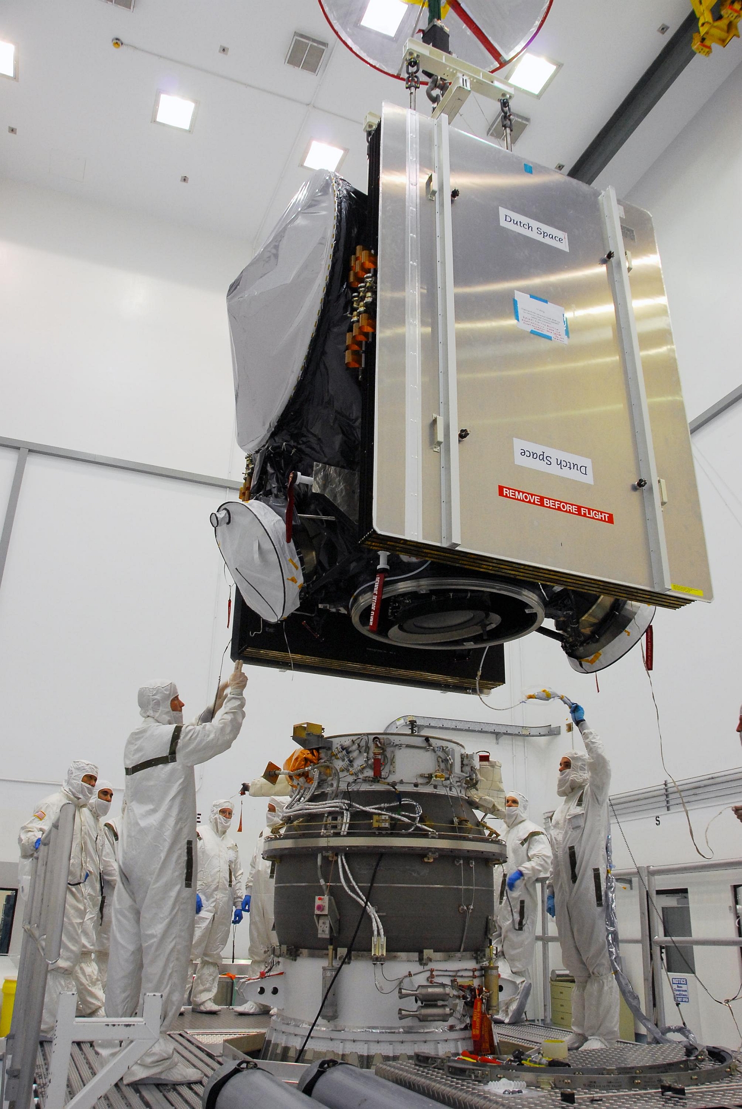

DAWN wird auf die Raketenoberstufe abgesenkt, unten an der Sonde die drei Ionentriebwerke
Die drei Triebwerke sind jeweils so an der Sonde angebracht, dass sie um zwei Achsen geschwenkt werden können, um z. B. Schwerpunktänderungen der Sonde durch allmählichen Treibstoffverbrauch im Missionsverlauf ausgleichen zu können. Ein einzelnes der bei DAWN verwendeten Triebwerke benötigt für 24 Stunden Dauerbetrieb nur 260 Gramm Xenon-Gas. Zum Betrieb brauchen die Ionentriebwerke außerdem ausreichend Strom, der von zwei großen Solarpaneelen der Sonde bereitgestellt wird. Die je zehn Meter langen Paneele sollen direkt nach dem Start der Sonde zehn Kilowatt elektrische Leistung haben liefern können, im Weltraum bei Ceres sollen sie noch 1.000 bis 1.400 Watt abgegeben können.
DAWN hat außerdem noch zwölf klassische chemische Triebwerke an Bord, welche Hydrazin katalytisch zersetzen und insbesondere bei den Manövern zum Einschwenken in Orbits um Vesta (geplant für 2011) und Ceres (geplant für 2015) einsetzt werden sollen.

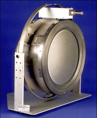

NSTAR-Motor, wie in Deep Space 1 verwendet
Die erste intensive, erfolgreiche Nutzung eines solchen Antriebs bei einer entsprechenden Mission erfolgte durch die Sonde Deep Space 1. Das Ionentriebwerk von Deep Space 1, das Schübe zwischen 20 und 92 Millinewton erzeugen konnte, war insgesamt über 16.265 Stunden eingeschaltet, und erlebte über 200 Startvorgänge. Ein Reservemotor für Deep Space 1, der beim JPL am Boden getestet wurde, lief insgesamt über 30.000 Stunden, dabei wurden mehr als 235 Kilogramm Xenon durchgesetzt.
