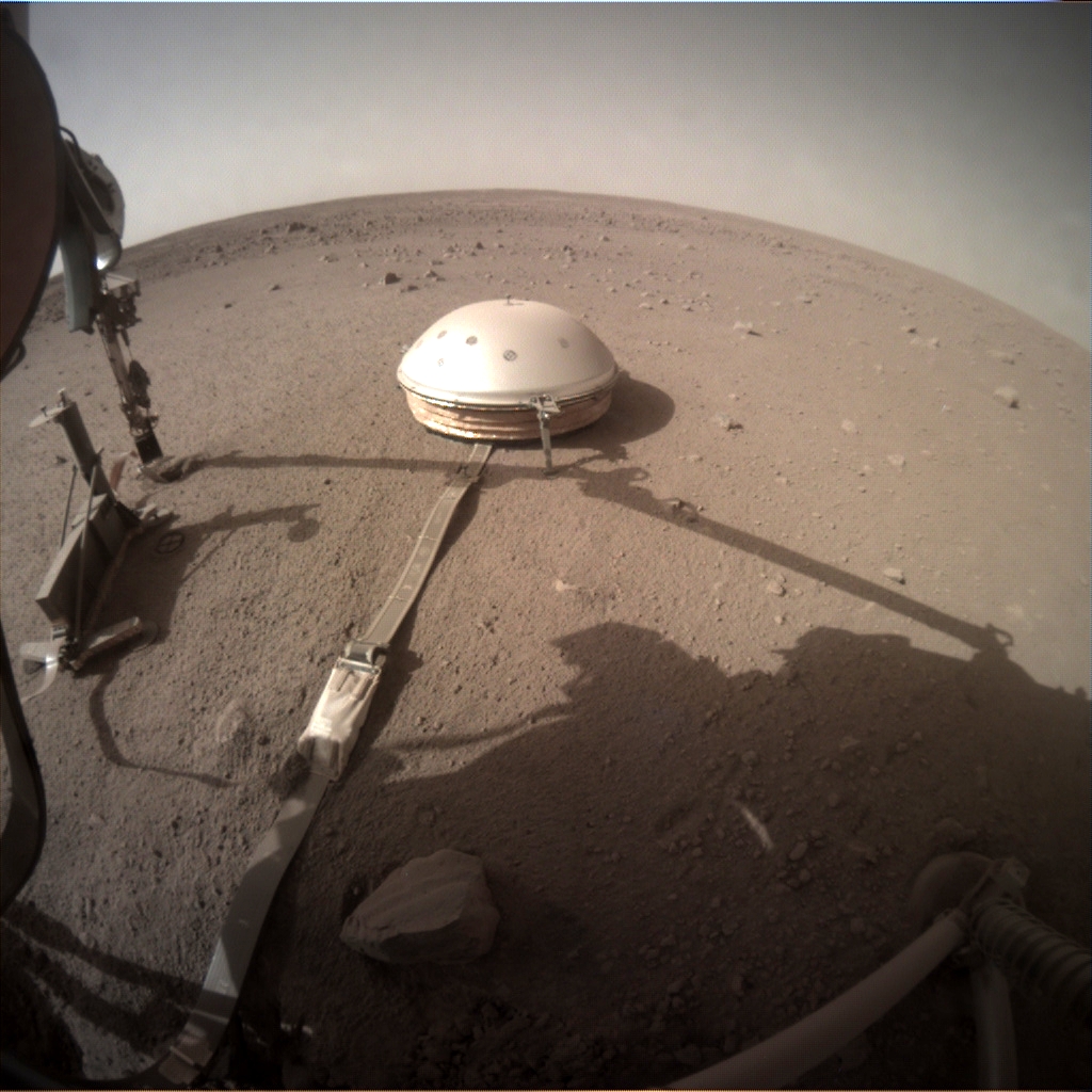

Seit dem 26. November 2018 hat der Mars nun wieder seismologisch-interessierten Besuch. Und dieses Mal verläuft die Messkampagne, die zunächst auf zwei Jahre ausgelegt ist, deutlich besser. Das InSight-Seismometer SEIS wurde mithilfe eines Greifarms im Marssand abgesetzt; über Kabel bleibt es mit der Landesonde verbunden. Ein übergestülpter Windschutz mindert die Umwelteinflüsse. Ende Februar 2019 nahm SEIS, zu dessen Entwicklerteam auch das Max-Planck-Institut für Sonnensystemforschung (MPS) zählt, seinen wissenschaftlichen Betrieb auf.
Seitdem hat SEIS durchschnittlich in mindestens jeder zweiten Marsnacht Beben gemessen. „Tagsüber frischen die Winde auf dem Mars auf. Obwohl SEIS hochempfindlich misst und vor direktem Wind geschützt ist, lassen sich sehr schwache Beben dann kaum ausmachen“, sagt John-Robert Scholz vom MPS, der zusammen mit den anderen Mitgliedern des Marsquake Service die Marsbeben auswertet. Insgesamt hat das Team bis zum 30. September 2019 genau 174 wahrscheinliche Beben in den Messdaten aufgespürt. Bei 150 von ihnen waren nur Wellen zu messen, die sich in der obersten Gesteinsschicht des Mars – der Kruste – ausbreiten. Solche Beben sind auch von der Erde bekannt. Informationen über die tiefe Struktur des Planeten können sie nicht liefern.

Spürnase für Beben: Das Seismometer SEIS sieht aus wie ein weißer Pilz und misst seit Ende Februar Erschütterungen auf dem Roten Planeten. (Bild: NASA / JPL-Caltech)
