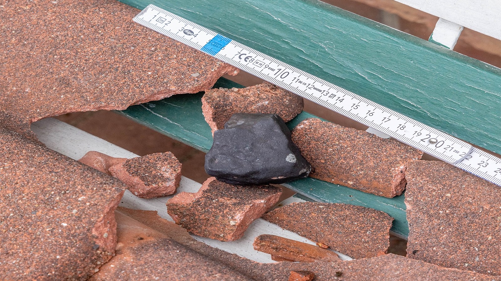

24. Mai 2023 – Am 25. April 2023 leuchtete um 14:14 MESZ für etwa zwei Sekunden eine Tageslicht-Feuerkugel über Schleswig-Holstein auf. Diese helle Leuchterscheinung wurde von zwei Meteorkameras des Allsky7-Netzwerks aufgezeichnet und von einigen Augenzeugen in Deutschland und den Niederlanden beobachtet. Kurz darauf entdeckten drei Einwohner der Stadt Elmshorn Einschläge auf Dächern bzw. in ihren Gärten und fanden Meteorite von einigen hundert Gramm bis mehrere Kilogramm Masse. Journalisten kontaktierten daraufhin Dieter Heinlein aus Augsburg, den Meteoriten-Spezialisten des Deutschen Zentrums für Luft- und Raumfahrt (DLR). Dieser konnte bereits anhand von Fotos sicherstellen, dass es sich um echte Steinmeteorite handelt, welche die Schäden an Hausdachpfannen verursacht hatten, und er organisierte die wissenschaftliche Untersuchung der Himmelssteine.

Das als erstes gefundene Meteoritenstück von 233 Gramm war von seinem Flug durch die Erdatmosphäre sogar noch handwarm. Kreuzen Staubkörner oder eben auch größere Gesteins- und (viel seltener) Metallfragmente die Bahn der Erde um die Sonne und treten im „Kollisionsfall“ dabei in die Erdatmosphäre ein, werden sie bei den hohen Geschwindigkeiten von bis zu 200.000 Kilometern pro Stunde und mehr von der Reibung der dadurch glühend heißen oberen Atmosphäre der Erde oberflächlich stark erhitzt. Dabei verglühen kleine Fragmente vollständig, was als Meteoroid oder „Sternschnuppe“ häufig von der Erde aus sichtbar ist. Größere Eindringlinge aber bilden eine mehrere Sekunden lang am Firmament sichtbare Feuerkugel, die am Ende der Hochtemperaturphase in mehreren Zehntausendmeter Höhe mit lautem Knall zerbersten. Nur bei größeren Fragmenten bleiben Reste mit typischer Schmelzkruste übrig, die nach dem Abbremsen durch die Luftreibung abkühlen und mit Geschwindigkeiten von 150 bis 300 Kilometern pro Stunde als Meteoriten auf den Boden fallen.

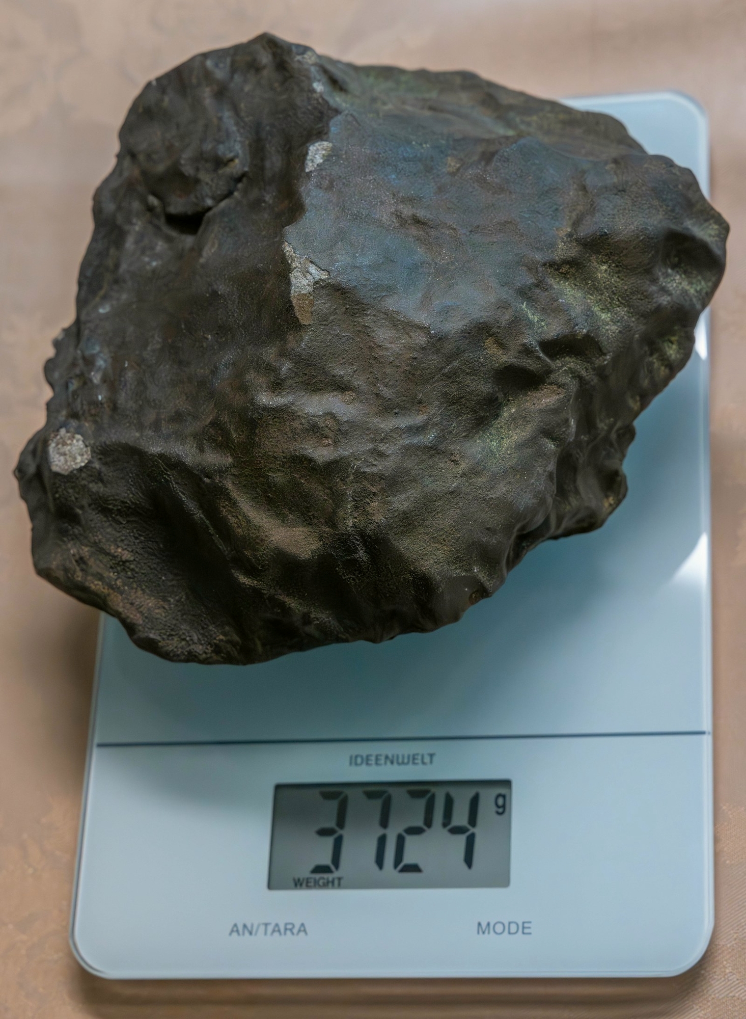

„Insgesamt wurden in Elmshorn etwa vier Kilogramm Meteoritengestein gefunden“, freut sich Meteoritenexperte Dieter Heinlein, der für das DLR-Institut für Planetenforschung die Funde sofort eindeutig als Meteoriten identifizieren konnte. „Das größte Objekt wiegt 3.724 Gramm. Das allein ist für die Forschung großartig. Das Beste an diesem Meteoritenfall ist aber der Umstand, dass die Funde so schnell gemeldet und dadurch einer sofortigen Untersuchung zugeführt werden konnten. Der Fall von Elmshorn ist wirklich eine kleine Sensation für die Meteoritenforschung!“ Tatsächlich ereignete sich ein fast identischer Meteoritenfall nur zwei Wochen später, am 8. Mai 2023, im Ort Hopewell im US-Bundesstaat New Jersey, als eine Bürgerin im Schlafzimmer ihres Vaters einen 984 Gramm schweren Meteoriten auf dem Boden fand – darüber ein Loch in der Decke, durch das der Bote aus dem All eingedrungen war. Auch in New Jersey wurde kurz vor dem Fund eine Feuerkugel in der Hochatmosphäre gesichtet. Ein ganz außergewöhnlicher Zufall, die beiden Ereignisse stehen aber in keinem astronomischen Zusammenhang.
