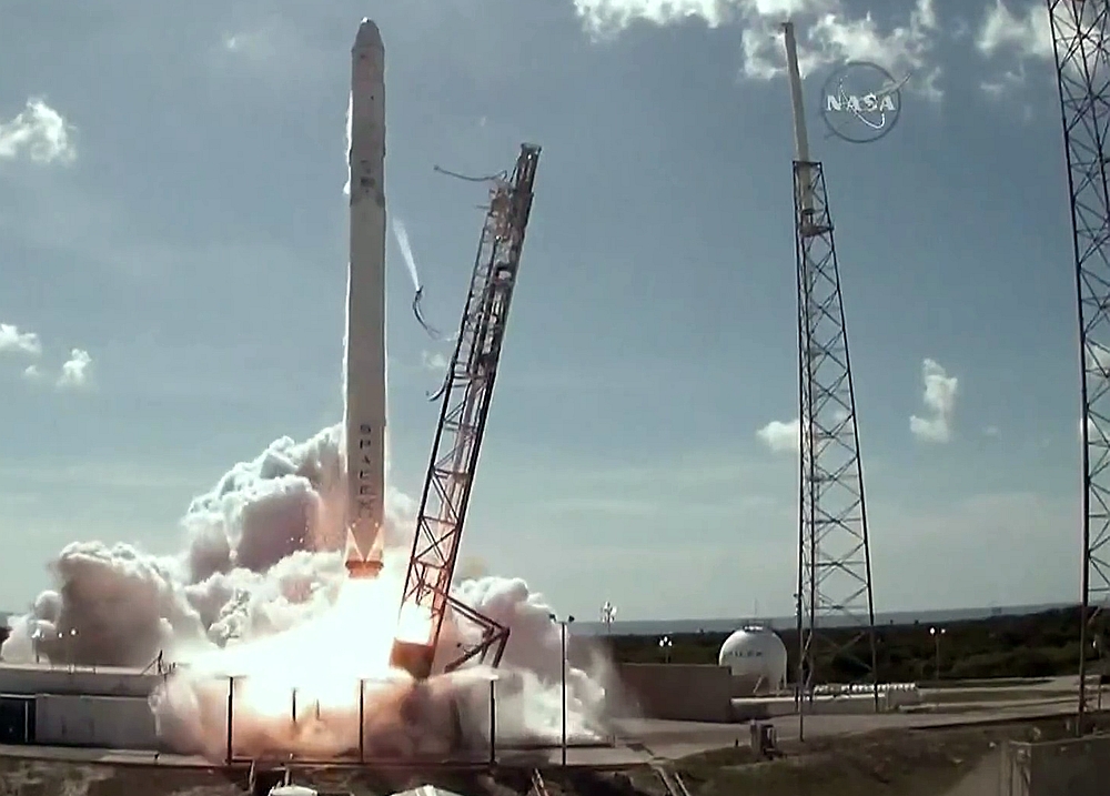

CRS-7: Falcon 9 1.1 beim Abheben.
(Bild: NASA Webcast)

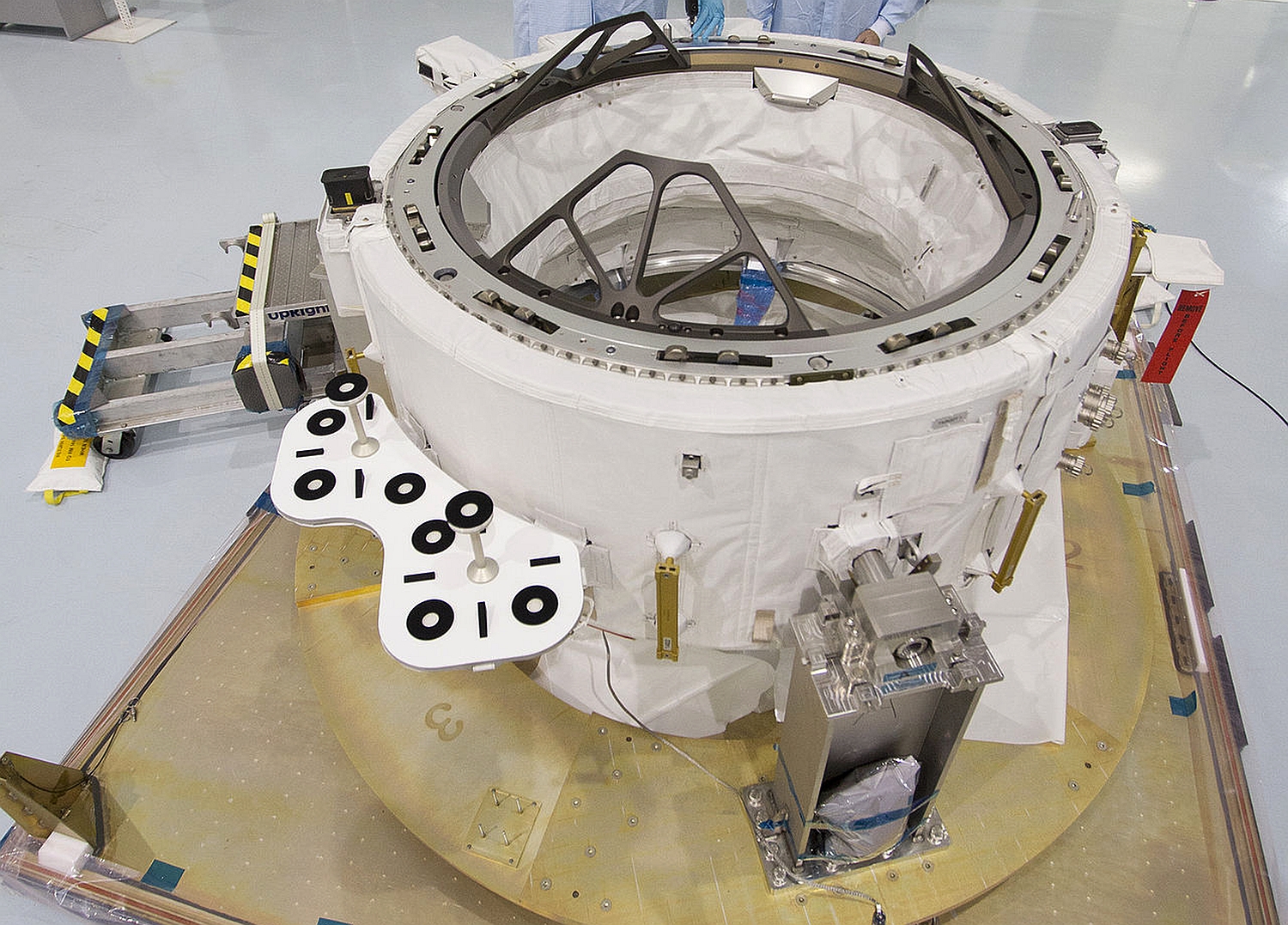

Mit diesem Flug sollte IDA 1 gestartet werden. Ein wichtiges Stück Infrastruktur für die ISS, das zur Vorbereitung bemannter Flüge zur ISS montiert werden soll. IDA ist ein Docking Adapter, der es bemannten Raumschiffen ermöglicht, ohne aktive Unterstützung durch die ISS an- und abzudocken.
Die IDA-Adapter sind eine Neuentwicklung in Zusammenarbeit mehrerer nationaler Raumfahrtorganisationen. Sie können ein internationaler Standard werden. Im Gegensatz zu bisherigen Systemen erlauben sie nicht nur das Andocken von Raumschiffen an die ISS, sondern auch das Andocken von zwei Raumschiffen mit diesem Adapter aneinander. Diese Fähigkeit wird zukünftig wichtig, wenn Missionen über den LEO hinaus durchgeführt werden sollen.

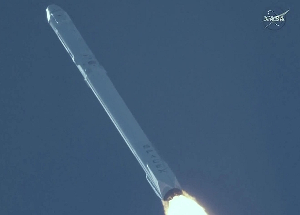

CRS-7: Trägerrakete mit Nutzlast im Flug.

Der Start erfolgte am 28. Juni 2015 um 16:21 Uhr. Es gab zunächst einen Bilderbuchstart ohne irgendwelche besonderen Probleme. Nach gut zwei Minuten war die Arbeit der ersten Stufe fast getan. Im Sprechfunk hörte man, dass die Vorkühlung des Triebwerkes der 2. Stufe beginnt.
Dann kam das abrupte Ende des Fluges. Während noch die Triebwerke der 1. Stufe liefen, verlor der LOX-Tank der 2. Stufe seinen Inhalt und damit den Druck, der für seine Stabilität nötig ist.

CRS-7: Der Dockingadapter IDA-1 war eine der Nutzlasten.

4. Von Befestigungspunkten gelöste Nutzlast im Frachtabteil des Dragon
Eine sehr viel diskutierte, verschiedentlich als unwahrscheinlich eingeschätzte Möglichkeit ist ein von seinen Befestigungspunkte losgelöster IDA-Adapter.
Der Adapter ist die bisher schwerste Einzel-Nutzlast im Dragon-Trunk. Wenn die Befestigungspunkte beispielsweise fehlerhaft konstruiert waren oder unerwartete Resonanzen den IDA-Adapter losgerüttelt hätten, würde die bei hoher Beschleunigung fallende Masse zuerst die Avionik, und dann den Tankdom treffen und beschädigen.
