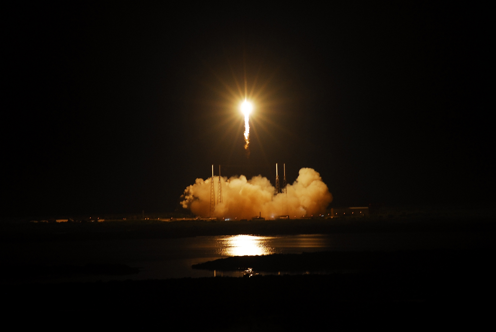

Start zum dritten Flug einer Falcon 9. Dragon an ihrer Spitze soll Fracht zur ISS bringen.
(Bild: NASA TV)
(Bild: NASA TV)
Am 22. Mai 2012 um 9.45 Uhr MESZ startete die langerwartete COTS-C2+-Mission von SpaceX zur Internationalen Raumstation (ISS). Neun Minuten und 49 Sekunden später wurde die Raumkapsel Dragon erfolgreich von der Falcon 9 abgetrennt und entfaltete weitere 2 Minuten später ihre Solarzellenpanele. Dragon befindet sich nun auf dem Weg zur ISS, mit der eine Kopplung für den 25. Mai geplant ist. Dabei wird Dragon wie das HTV vom Stationsarm gegriffen und an Harmony angekoppelt. Vorher sind noch eine Reihe von Demonstrationsmanövern geplant, die die ISS-Kapsel Interaktion testen sollen.

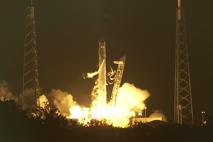

Falcon 9 Flugnummer 3 nach dem Abheben
(Bild: NASA/Alan Ault)
Falcon 9
Falcon 9 ist eine Trägerrakete der mittleren Nutzlastklasse, welche laut Presskit 9.800 kg in einen ISS-Orbit transportieren kann. Sie hat einen Durchmesser von 3,66 m und eine Höhe von 48,1 m. Die Falcon 9 besteht aus zwei Stufen, welche beide flüssigen Sauerstoff und Kerosin als Treibstoffe verwenden. Die erste Stufe wird von 9 Merlin-1C-Triebwerken angetrieben, die einen Schub von 3,8 MN liefern. Die zweite Stufe verfügt über ein Merlin-Vac-Triebwerk, welches ein Merlin 1C mit größerer Düse ist. Dieses ist auch zweimal wiederzündbar.
