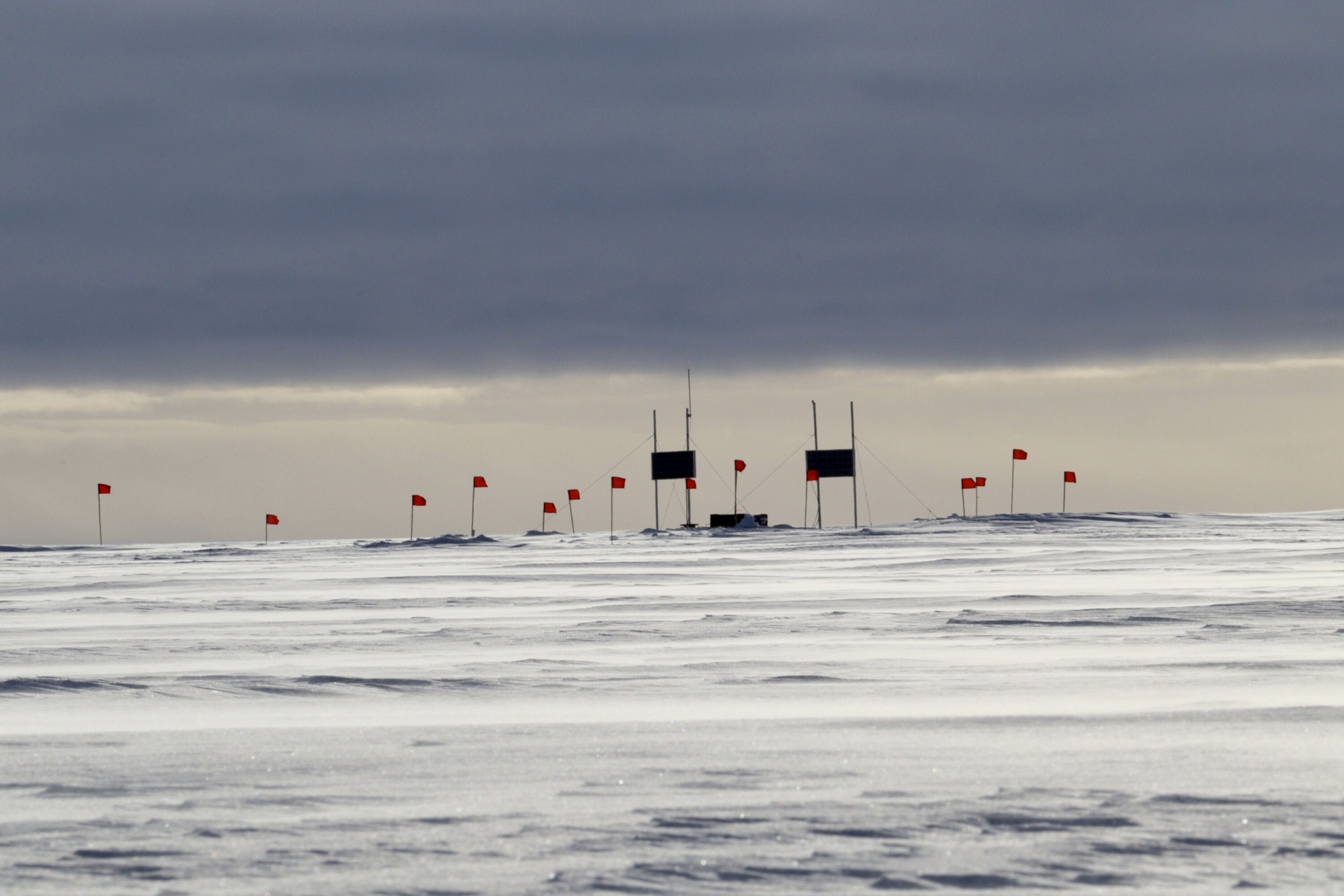

Die erste Station des Radio-Neutrino-Observatoriums auf dem grönländischen Eis. Die roten Fahnen markieren unterirdische Antennen, die von Solarmodulen (dunkle Rechtecke) mit Strom versorgt werden.

Im grönländischen Eis lauscht künftig eine weltweit einzigartige Anlage nach extrem schwer fassbaren Teilchen aus dem Weltall: Das Pionier-Projekt „Radio Neutrino Observatory Greenland” (RNO-G) verwendet eine neue Messmethode, um sehr energiereiche kosmische Neutrinos mit Radioantennen nachzuweisen. An der Forschungsstation Summit Station haben die Wissenschaftlerinnen und Wissenschaftler des Projekts jetzt die ersten Antennenstationen im Eis installiert.

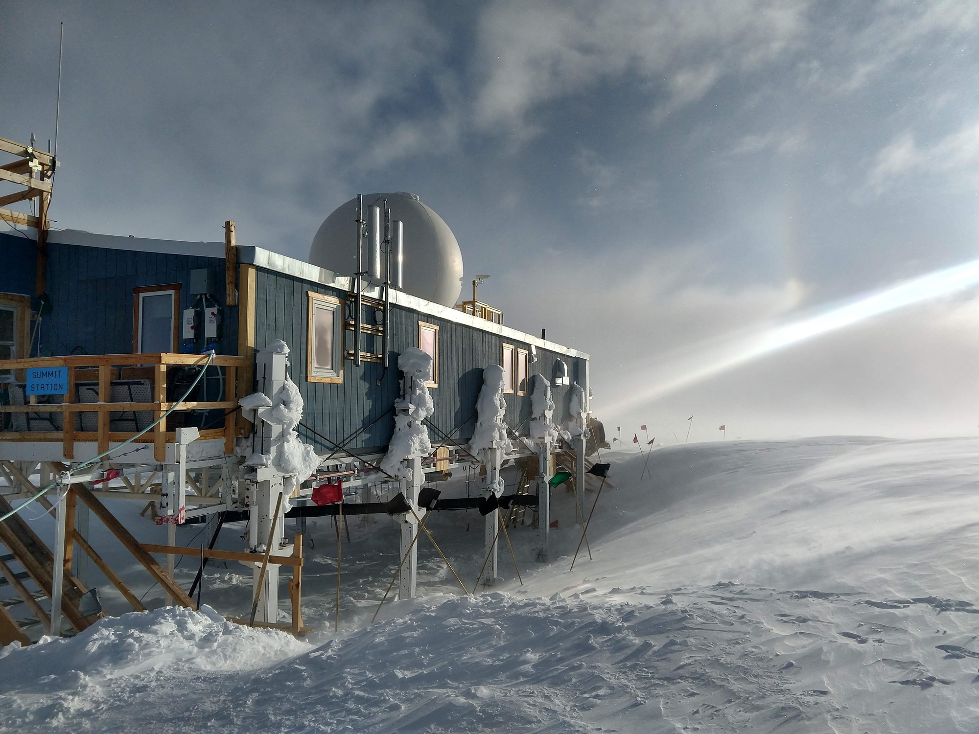

Das Forschungslabor Summit Station liegt mitten auf dem grönländischen Eisschild.

„Der Vorteil von Radiowellen ist, dass Eis für sie ziemlich durchsichtig ist”, erläutert DESY-Physiker Christoph Welling, der zurzeit Teil des Projektteams auf Grönland ist. „Das heißt, wir können Radiosignale über Distanzen von einigen Kilometern detektieren.” Je höher die Reichweite, desto größer das Volumen im Eis, das sich überwachen lässt, und desto größer die Chance, eine der seltenen Neutrinokollisionen aufzuspüren. „RNO-G wird der erste Radio-Neutrinodetektor im großen Maßstab sein”, sagt Welling. Zuvor hatten kleinere Versuche bereits gezeigt, dass der Nachweis kosmischer Teilchen über Radiowellen grundsätzlich möglich ist.
Insgesamt 35 Antennenstationen sollen mit einem Abstand von je 1,25 Kilometern rund um die Summit Station auf dem mächtigen grönländischen Eisschild installiert werden. Trotzdem kann es Monate oder sogar Jahre dauern, bis der Detektor anschlägt. „In der Neutrinoforschung braucht man Geduld”, erläutert Nelles. „Hochenergetische Neutrinos lassen sich ungemein selten auffangen. Aber wenn man eines erwischt, dann ist der Informationsgehalt unglaublich.” Die Forscherinnen und Forscher denken dabei auch schon an den nächsten Schritt, denn der nächste Radio-Neutrinodetektor soll später buchstäblich am anderen Ende der Welt aufgebaut werden und das Neutrino-Teleskop IceCube am Südpol ergänzen.

Die Installationsarbeiten für das Pionier-Projekt laufen in der ersten Phase noch bis Mitte August und waren in Pandemie-Zeiten eine besondere logistische Herausforderung: Die Teams mussten vor der Anreise zur Summit Station an verschiedenen Orten mehrere Wochen in Quarantäne verbringen, um ein Einschleppen des Coronavirus zu vermeiden. RNO-G wird mindestens fünf Jahre auf dem grönländischen Eis stehen bleiben. Die Stationen funktionieren autonom mit Solarzellen und sind per Mobilfunk untereinander vernetzt. Auf Grundlage dieses Betriebs soll dann der Neutrinodetektor IceCube am Südpol im Rahmen des Ausbaus zu Generation 2 (IceCube-Gen2) mit Radioantennen erweitert werden.
