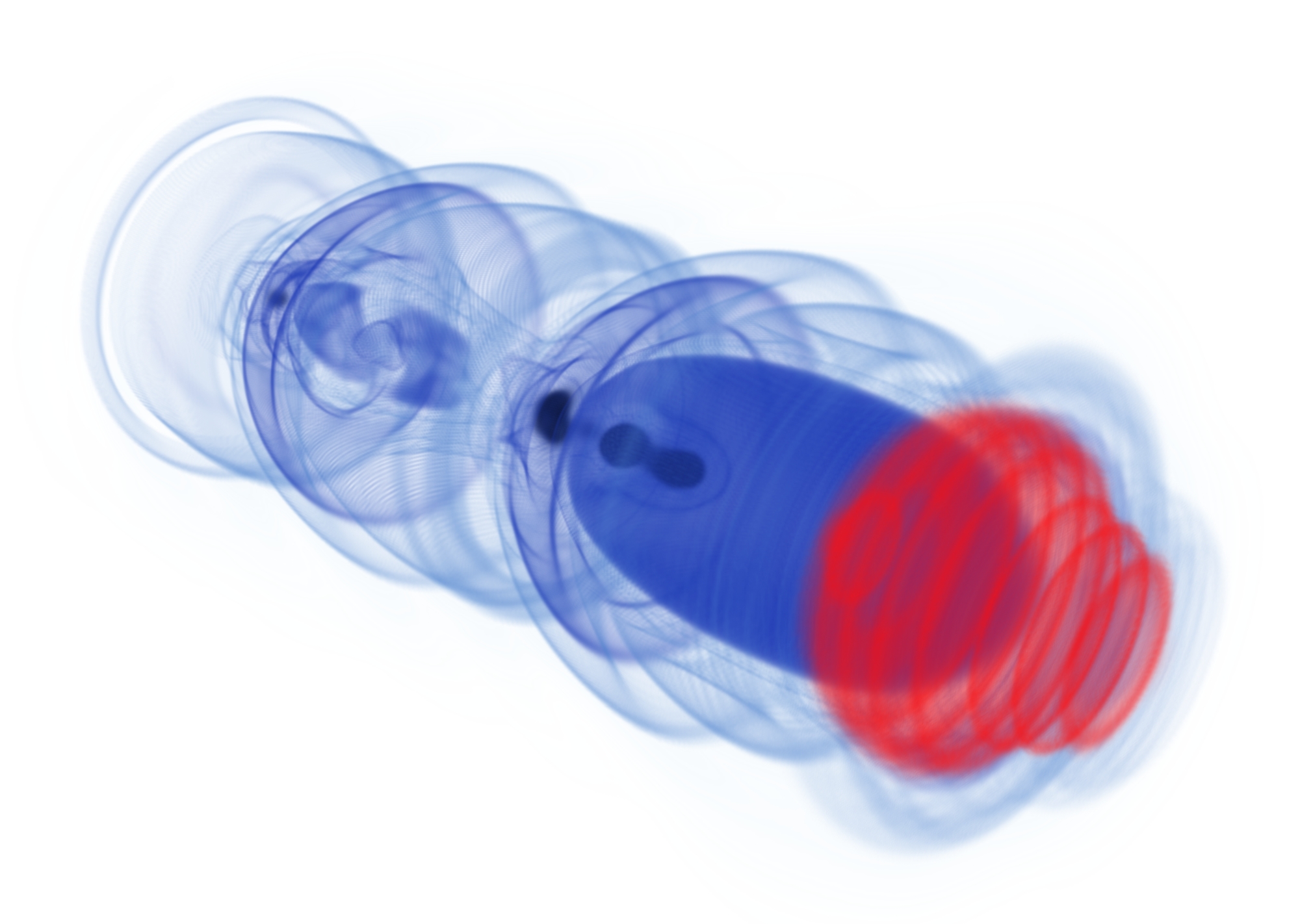

Detaillierte Simulation der Plasmawelle in der Anlage LUX.

Die Laserpulse pflügen als schmale Scheiben durch das Gas und entreißen den Wasserstoffmolekülen ihre Elektronen, die wie von einem Schneepflug zur Seite gefegt werden“, beschreibt Maier, der am Center for Free-Electron Laser Science (CFEL) arbeitet, einer Gemeinschaftseinrichtung von DESY, Universität Hamburg und der Max-Planck-Gesellschaft. „Elektronen im Kielwasser des Blitzes werden von der elektrisch positiv geladenen Plasmawelle vor ihnen beschleunigt – ähnlich wie ein Wakeboard-Surfer in der Heckwelle eines Schiffs.“

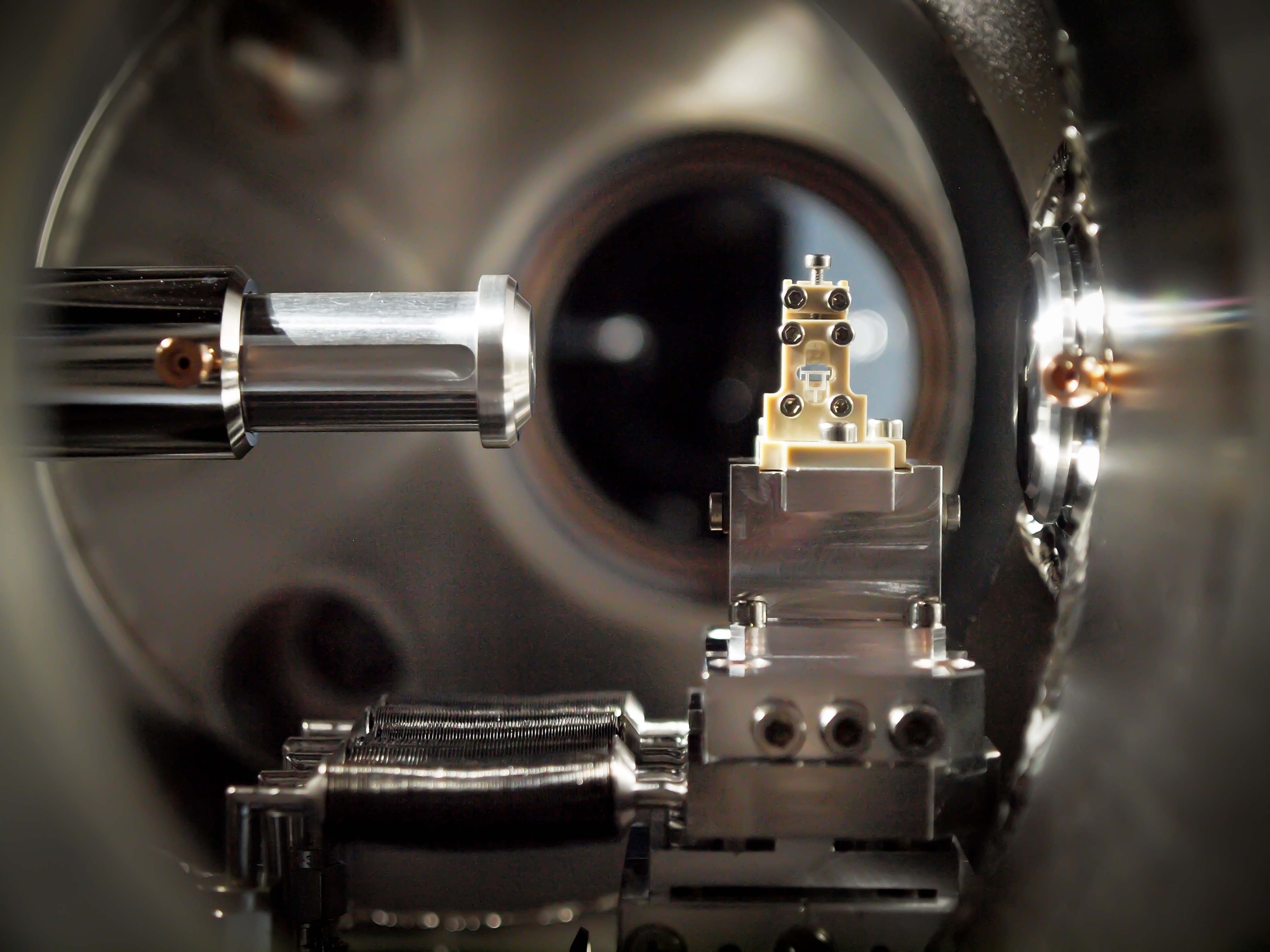

Die Plasmazelle von LUX (in der Mitte der weißen Montierung), in der die Elektronen beschleunigt werden, ist nur wenige Millimeter lang.
